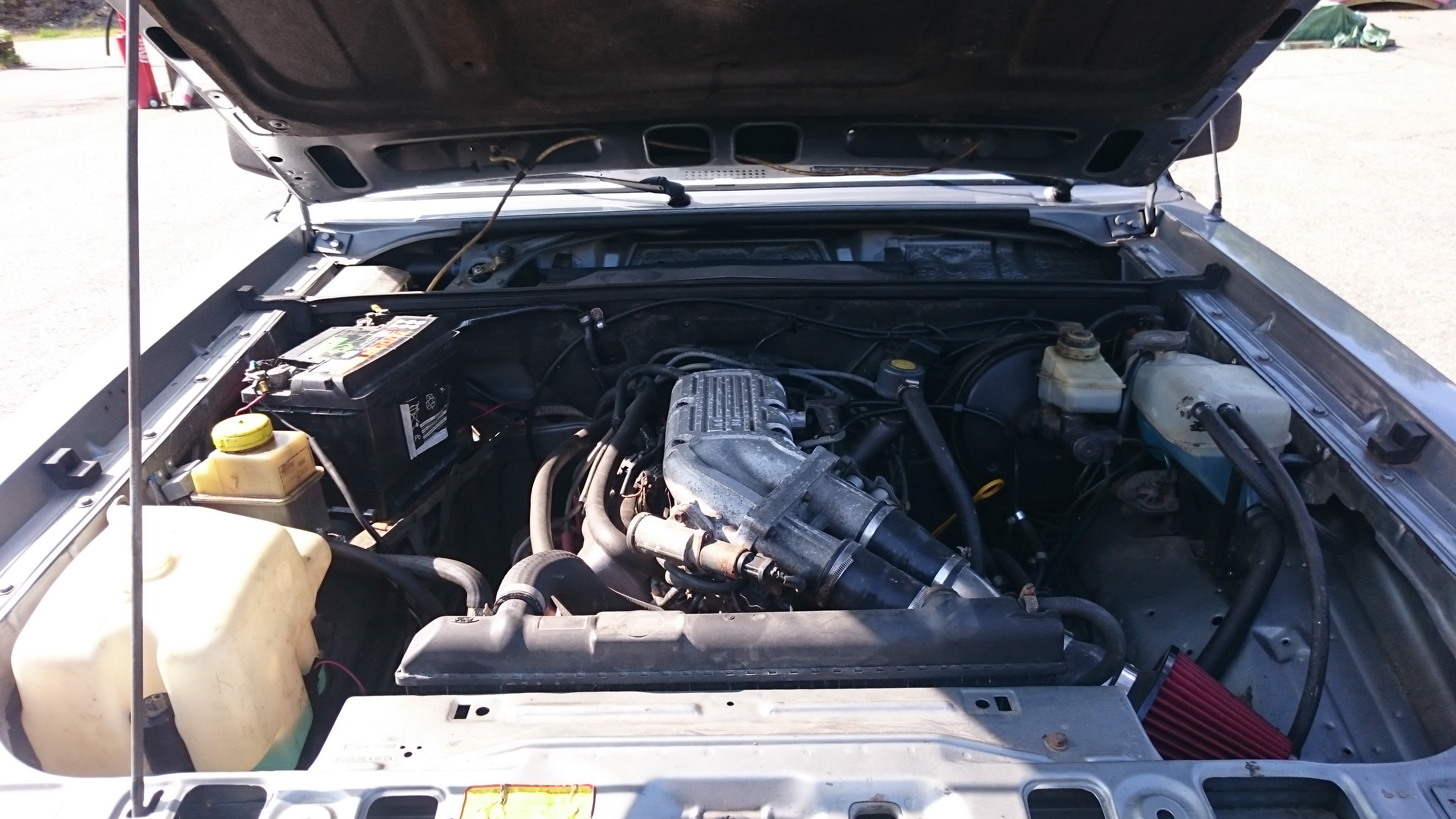

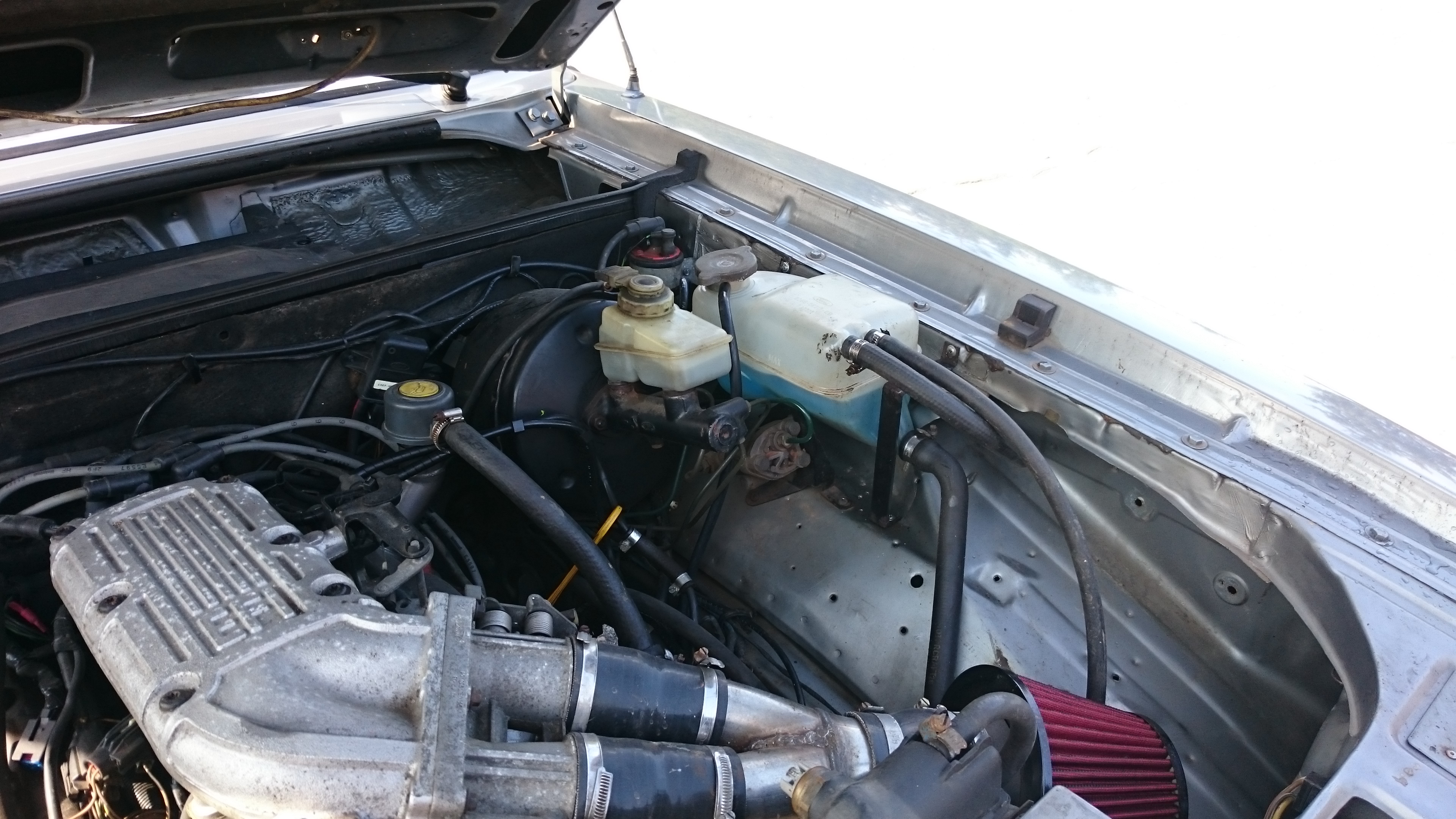

Detta motorbytet har jag gjort, som Gustav säger så lär de inte bli världens lättaste att få igenom. I absolut värsta fall får du gå genom sfro för att regga med sexa lättast men då får du bygga om såpass mycket att de går under ombyggt fordon
