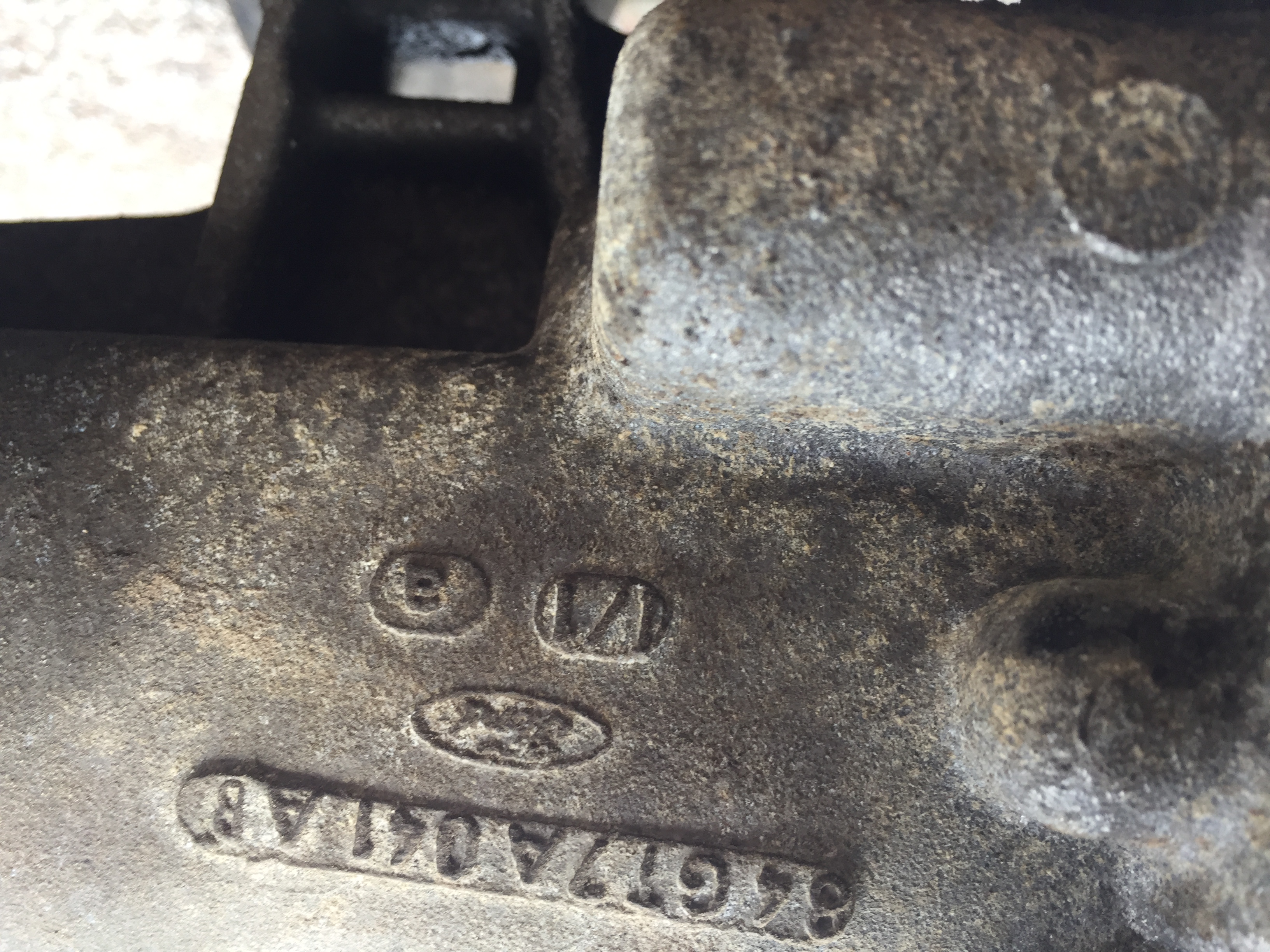

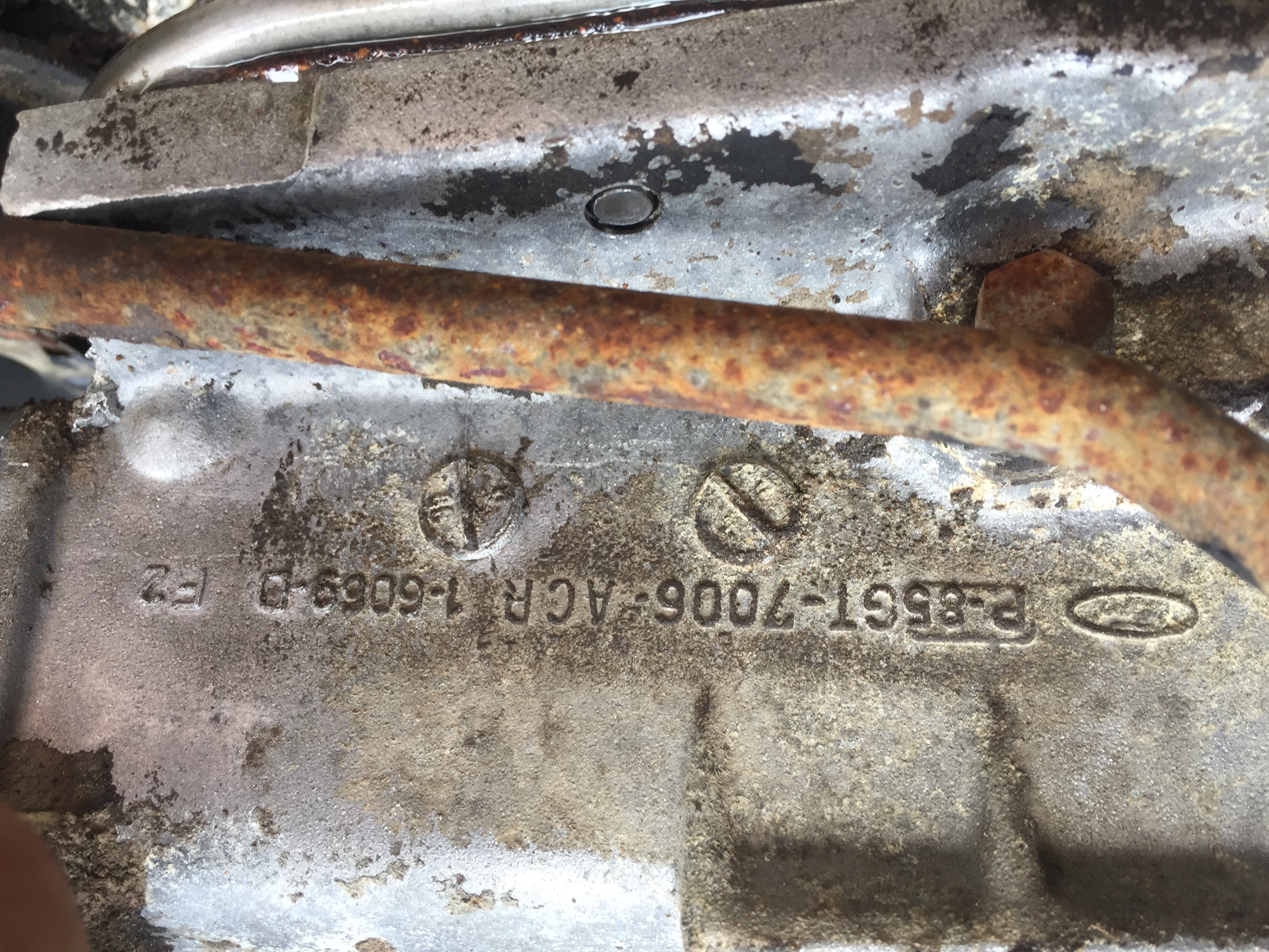

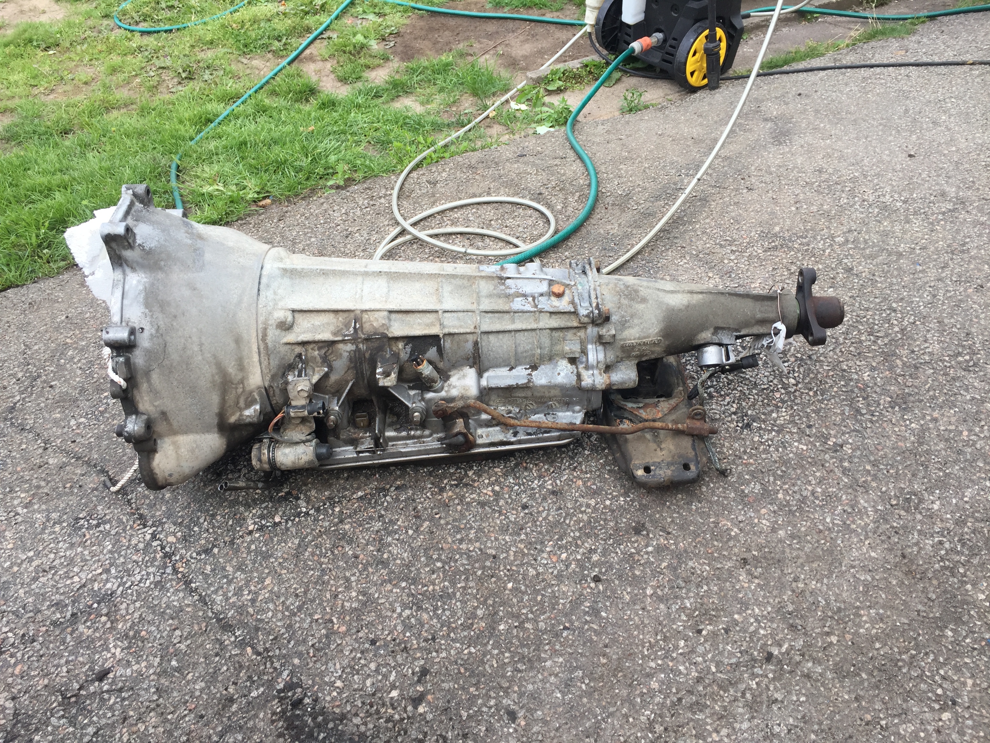

Vad är detta för växellåda
Inlägg av prytz »
[ATTACH]45943[/ATTACH]
[ATTACH]45944[/ATTACH]
[ATTACH]45945[/ATTACH]

A4LD eller A4LDe 4växlad automat som satt i scorpio/sierra från -85 till -98. Den lådan på bild passar på antingen 2.8 eller 2.9

Största sannolikhet har den suttit på en sierra/scorpio med 2.8/2.9 upp mellan -85 till -93

det är en himmla massa kontakter på den, vad är till vad ??

prytz skrev:det är en himmla massa kontakter på den, vad är till vad ??
Den har en egen kabelmatta som du kopplar in på kontakterna Bild, sen kopplar du in den i bilens kabelmatta med en kontakt

Jo det förstod jag
Men vad är det för funktioner på specifik kontakt

Först, kickdown solenoiden, sen kontakten för backljuset och sist längst bak hastighetsmätargivaren
