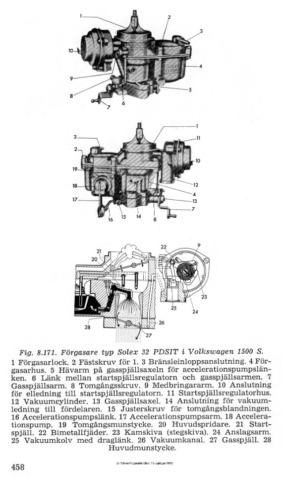

1,7 liter 1963 (utom TS) - bild bifogad (obs. det utförandet är för VW 1500 S)
Solex 32 PDSIT-1
halsring nr (mm) 27
huvudmunstycke 135
tomgångsmunstycke 45
emulsionsmunstycke rör nr 130
tomgångsluftmunstycke 1,7
flottör ventil (mm) 1,5
flottör vikt, gram 5,7
Solex 32 PDSIT-1
halsring nr (mm) 27
huvudmunstycke 135
