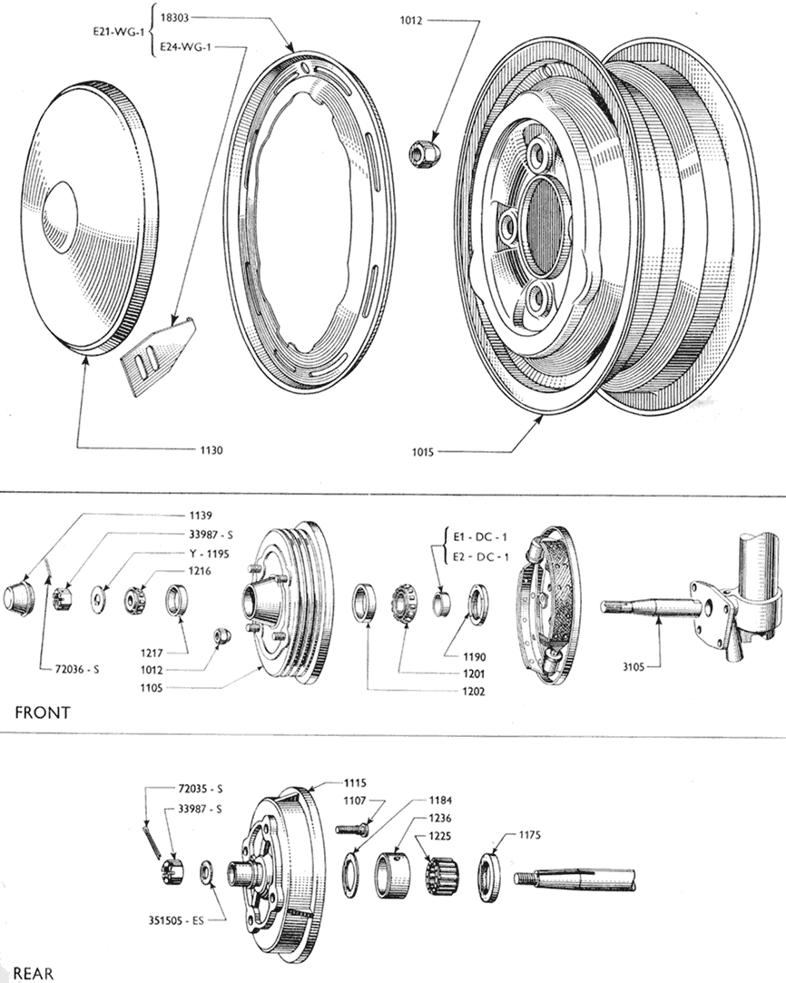

Verkar som om det brukar sitta fast riktigt ordentligt, finns en avdragare för just detta ändamål tydligen till de bakre trummorna.
Så det är nog bara att kämpa på. :)

Aj, en sådan där konisk axel....
Jag fick kämpa som en galning för att få loss motsvarande.
Det sista som fungerade var att sätta i ett jäkla spänn och klappa till på avdragen med slägga!
Var rädd om gängorna och låt kronmuttern sitta kvar, förslagsvis med kronan inåt.
Lycka till. G

Lillslägga 0,8-1 kg brukar vara det rätta, mitt favoritverktyg :D. Sen får man ha lite golfkänsla i anslaget. Runt 30 cm anslag brukar väl vara lagom som jag minns, för mycket gör inte mera nytta utan man måste få in smällarna rätt så att vibrationerna hamnar på rätt frekvens och skakar loss prylen, vare sig det är en bromstrumma eller en kulbult. Kan låta flummigt men det fungerar, jag lärde mig detta av en bilskrotare som visade att för mycket våld gör ingen nytta, men en välavvägd snärt får det att släppa (lättare med kulbultar ska sägas - en enda perfekt träff på kanten så ramlar det isär utan avdragare, man får oftast kämpa med trummorna och jobba växelvis diagonalt).

Notera att på orginalavdragaren sitter skruven flytande, så släggsmällen kan fortplanta sig fritt in till axeln.
en normal avdragare med skruven gängad direkt i avdragaren funkar sämre.
