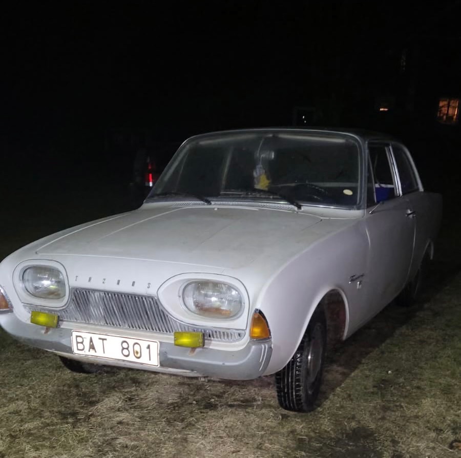

Goddag alla på forumet, jag har precis köpt en Taunus p3 som jag tänkte ha som 18årsbil
Det är ju min första bil med den här åldern så jag har mycket att lära och inte så mycket erfarenhet men jag tänker att jag löser det med tiden
I två veckor ungefär så har jag försökt få startmotorn att funka, jag har slipat all jord så den får bra kontakt och så och det är även ett nytt batteri. Det senaste jag gjorde var att plocka ner hela startmotorn i smådelar och jag tror att jag har hittat felet, den yttersta kuggen i planetväxeln där i är av plast och därför ganska sliten, därför glider det liksom utan att få bendix-drevet att snurra.
Jag har även räknat ut att denna startmotorn är från en BMW e46 med hjälp av numret på den. Det är ju eftersom någon nån gång i tiden har konverterat bilen till 12 volt vilket jag ändå tycker är bra för det är smidigare med dagens grejer och så.
Jag kommer nog fortsätta skriva lite här vad jag gör under tiden jag renoverar lite så jag dokumenterar allt och kan kolla in om jag glömmer nåt
Om någon har tips om vilken startmotor som passar på min bil så uppskattas det väldigt mycket och all annan hjälp och fakta uppskattas också

Jamen den ser ju riktigt fin ut!
Synd att strålkastarna är så rostiga inuti men det finns ganska många lastbilar, bussar, t o m arbetsmaskiner av olika märken och några få andra personbilar av sällsynta slag som också haft just de där och på senare år i H4-version. Originalfabrikatet är Hella, som dock verkar ha lagt ner produktionen, men det bör finnas alternativa eller iaf NOS-lager hos firmor som servar tunga fordon. Insatserna ska annars vara samma som i rallyfavoriten Opel Ascona B vad jag förstår. Nog aningen lättare att finna.

Hasse: Hej igen
. Tack, jag tycker också den är riktigt snygg, först gillade jag inte hur lyktorna ser ut men den ser bara bättre och bättre ut varje gång jag kollar på den
. Ja det är lite synd men jag har fått med två till och som jag har förstått det är dom original för dom är hella och det är inte dom som är på, dom jag fick med är rostfria men det ena är utan glas
. Tack för informationen

Nu var det en stund sen jag skrev och det har hänt lite grejer också
Jag hittade en ny startmotor och fick på den, jag har tvättat förgasaren i ultraljudstvätt på skolan och fått ihop allt igen
Efter det startade den med lite ny bensin och lite körning på startmotorn
förgasarinställningen blev nästan perfekt även om jag bara gissade. Det var även en liten läcka vid acc pumpen på förgasaren men det löste sig när jag satt packningen andra sidan membranet
Jag lyfte upp den lite och kollade snabbt så att ett hjul som satt fast innan kunde snurra och det gjorde det. Sen fyllde jag lite kylarvätska och testkörde, det gick mindre bra, när man kom upp i tvåan så började det hacka och då kopplade jag och märkte att det hjulet som hade snurrat låste sig ändå och när jag backade släppte det så det ska jag kolla på snart.
Jag har satt på generatorn jag fick med och byggt ett eget fäste så remmen ska gå rakt men när jag testade så märkte jag att det kommer 0,6 volt ur pluskopplingen på generatorn, det kan vara jag som har mätt nåt fel men jag hittade iallafall en generator i laggån som ska funka så den ska jag få på nu och hoppas på att det går bättre
Det är nog bara det som har hänt så det får räcka för nu
