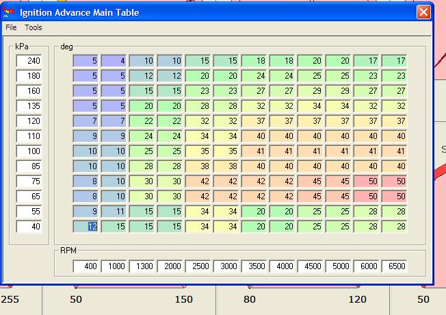

Ang turtall hopp, og fusking på min, så kan det være for stort sprang mellom spark tabellen?
eks:
se vedlegg. bør kanskje forsøke og "glatte" den ut litt
