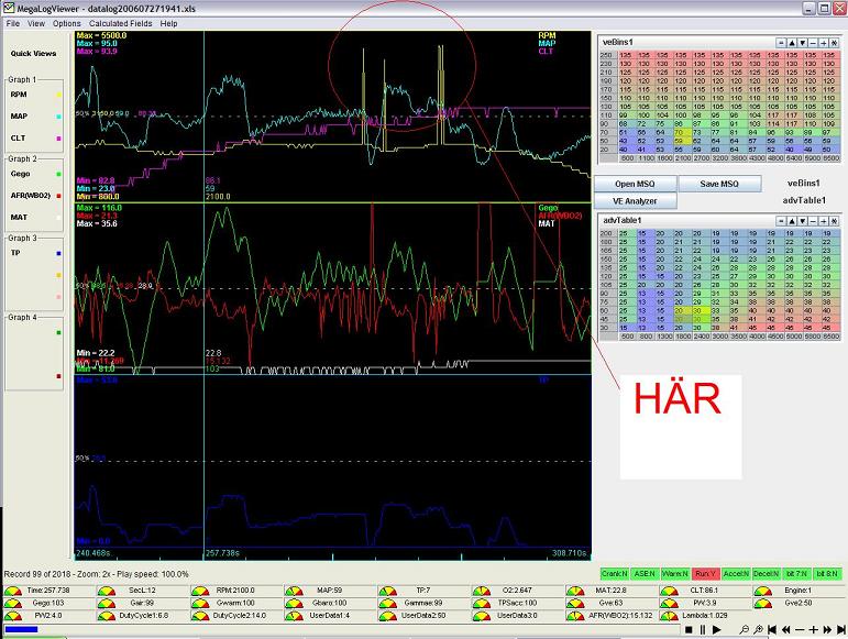

cossie_storm skrev:Noen som har noen forslag til hvorfor jeg får turtall drop.
pleier og skje rundt 1500-3000 rpm, men virker ikke som et fast sted.
skjer oftest ved 10% gass, men har også skjedd ved full gass(har ikke kjørt så mye med full gass, siden motor kan ta skade hvis dette skjer????)
turtallet detter ned alt fra 500-1500 rpm ca, og opp igjen til vanlig rpm. dette skjer i løpet av 0.5-1sek.
skal forsøke og kjøre tenning via fidle i stedet. kanskje det hjelper..
Gir snart opp. Begynner og lure på om feil med selve ms...
Ellers så går bilen bra, og meget fornøyd med reaksjons evne osv :)
Jag har kollat alla mina gamla loggor.
RPM-spikarna kommer nästan alltid vid 10-14% gas (TPS) :confused:
Jag har skrivit till "lasse" (eller daniel som han heter) men han har inte svarat.
jag ska prova ringa honom oxå.

går spikene dine opp? eller mister du rpm?

Såhär ser det ut.
cossie_storm
Inlägg av cossie_storm »
oy... ja den hoppet bra. hehe
har testet litt mer i dag:
Hvis jeg gir gass fra 0-8% så går alt bra, men hvis jeg kommer til ca 10-14% så hoster den ofte. og rpm faller, men hvis jeg gir hurtig gass, slik at tps kommer over ca 20, så virker det ok... hehe er jo helt sykt dette her.
Blyfoten
Inlägg av Blyfoten »
Det är liknande som jag får, bara att min inte sjunker utan hoppar upp.
Det är jobbigt att hela tiden köra på 20% gas eller mer..
Kör du på MAP/TPS/RPM baserad acceleration?
jag kör med tps/rpm.
