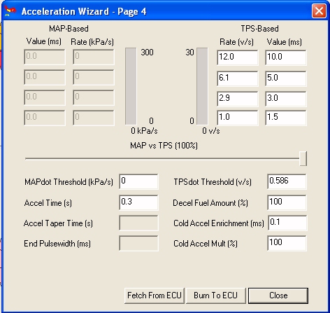

Ett problem jag har är att det går jätte fett om stampar pellen i botten i nån sekund och då hostar bilen till innan den drar iväg, jag förmodar att det har nått med Accereation Wizard att göra, men jag ska läsa lite om det också:)
