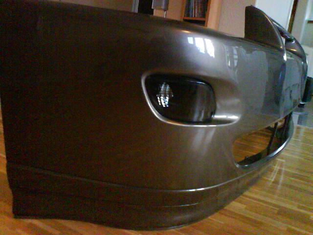

Jag har fått hem mina nya blinkers som är svarta klarglas focus framblinkers och sido blinkers här e en dålig bild med fronten med blinkersen
jooko
Inlägg av jooko »
du jobbar på öhlins men kör koni är inte det lite fel ? :D
när får man en Hel bild av bilen då ? mvh jocke

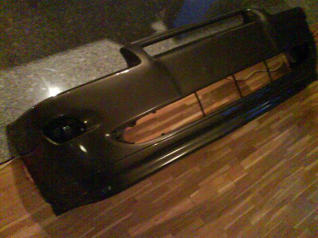

Skickar med en till bild på fronten

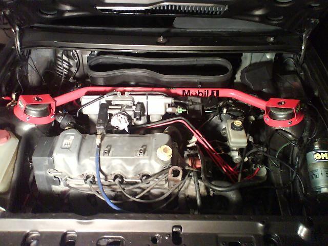

Tog ett ryck idag och montera tillbaka kupe fläkt motorn mm och torkarmotorn och passade på att sätta dit nya kabelskor på de flesta kablarna i motorummet även fjäderbenstaget hitta ner över motorn.

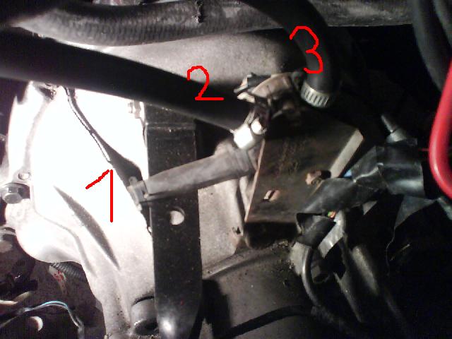

Kan nån förklara vart slangarna ska gå på Amal ventilen?

har för mig att översta ska till lmmhuset mittersta till nippeln på kompressor delen och den understa till wastegaten, men är osäker, kan kolla imorgon!:)

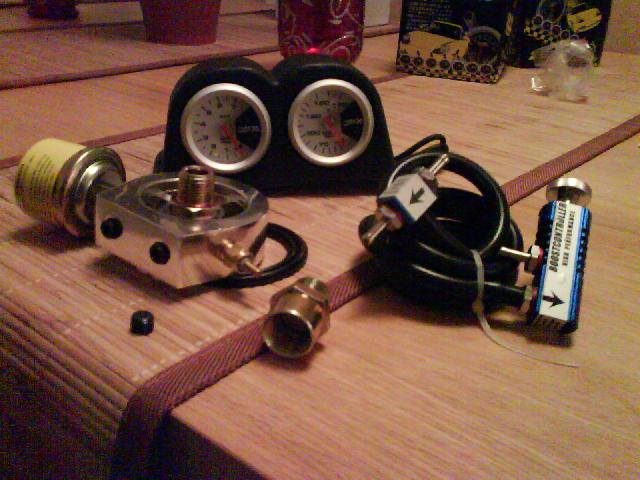

Idag fick jag hem lite roliga prylar till bilen som tex en pysventil som man kan ställa från kupen.
Och så fick jag ett mätarhus inkl olje tryck och temp mätare och en adapterplatta som man sätter framför oljefiltret där man kan montera båda givarna.
Btw vad har amal ventilen för funktion? på min förra rst hade jag den ikopplad och det va alldrig några problem nån viktig funktion bör den väl uppfylla!?

Den är väl mest nödvändig å ha när man kör med orginal ladd och orginal box. Tror den ser till att laddet inte skenar eller nått i den stilen. Men eftersom du trimmar endel så kan du kasta bort den å sätta din nya fina pysventil på dess slangar istället. :) Så kör ja på min RST, funkar kanoners btw.
MVH

Jag provar att ha kvar den skulle det inte funka så kan man lltid ta bort den.
Jag kör ju ändå med original boxen bara att laddet blir lite högre än standard:D

wg styr grund laddtrycket och amalventilen det "elektroniska" laddtrycket, men om du endå köpt pysventil så behöver du ju inte magnetventilen?
