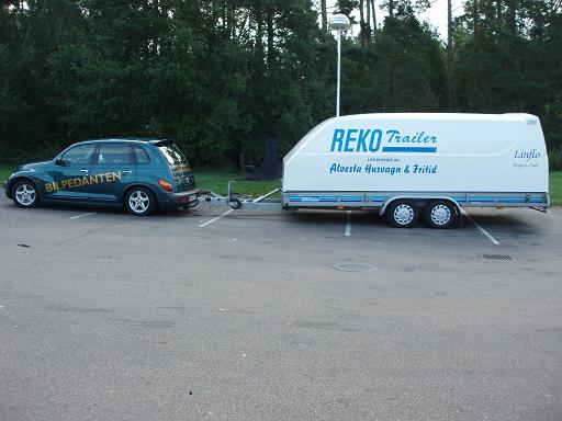

Var iväg och mappade bilen igår hos Martin i Rimbo.
Fick låna ett täckt släp så man slapp få stenskott på vägen upp:) Ville inte köra själv om nu bilen skulle haverera där uppe.
