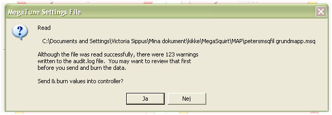

fick en msq-fil av persson som jag tänkte testa i forrden men då jag öppnade den i megatune kom ett fel meddelande som löd ungefär såhär:
"although the file was read successfully, there were 130 warnings written to the audit.log file. you may want to review that first before you send and burn the data.
send and burn values into controller?"
jag valde [nej] iom. att jag inte visste vad det innebar.
nu, nästa gång jag startar upp megatune kommer det ni ser på bilden.
det gick att välja [nej] och då startade nog megatune men jag har inte kollat om värdena är felaktiga ännu.
allt det här har väl och göra med att persson använder en annan version än mig? så går det att göra nåt åt det så jag ändå kan använda hans msq-fil?
mvh. Kulan

Det bästa är att ta reda på vilken Megatunesetup han hade, och att använda den. Exportera .vexfilerna från fuel resp ign table, och skriv av de andra inställningarna manuellt. Det tar tid men minimerar risken för fel.
/Gustaf

BelseBoB skrev:okej, men är det nån skillnad på vad han och jag har för processor i MS?
Vi har samma processor skulle jag tro:) MS I sitte i både V2 och de flesta V3.
Jag skickade ju megatune versionen jag kör med också så det är bara att installera den :)

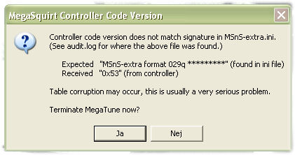

skulle öppna perssons msq nu då allt var fixat men så kom detta medd.!
vad göra åt saken? måste jag i värsta fall avinstallera och göra om allt igen?
mvh.kulan

hmm.. med "min" version av megatune så ska det ju bra att öppna min fil, funkar ju klockrent för mej? Avinstallerade du din gammla megatune först? Annars kanske det krockar eller nått :)

jo jag avinstallerade det.. sen då jag kollar igenom inställningarna lite i msq filen i MT så är det t.ex. på general-idle control: Algorithm = B&G On-Off*^
det är väl inte rätt? för det ska väl va på PWM? då blir alla värden reglerbara och de är ifyllda. på B&G On-Off*^ är de mörka och går inte att göra nåt åt.

Gustav vad tror du om felmeddelandet? kan man hitta nåt hjälpande i audit-filen?

jag ska testa instalera den MT som jag skickade till dej på den andra datorn och sen testa öppna min egna fil bara för att se om det funkar för mej

Får man så många varningar brukar det vara en ini-fil som inte matchar eller att man faktiskt har fel Megatune till msq-filen.
Det säkraste är att bara dumpa .vex-filerna, och skriva in alla andra inställningar manuellt från en default-msq. Man kan få fram alla inställningsbilder i "sekvens" genom att köra "review mode", då kan man skärmdumpa dem eftersom.
/Gustaf
