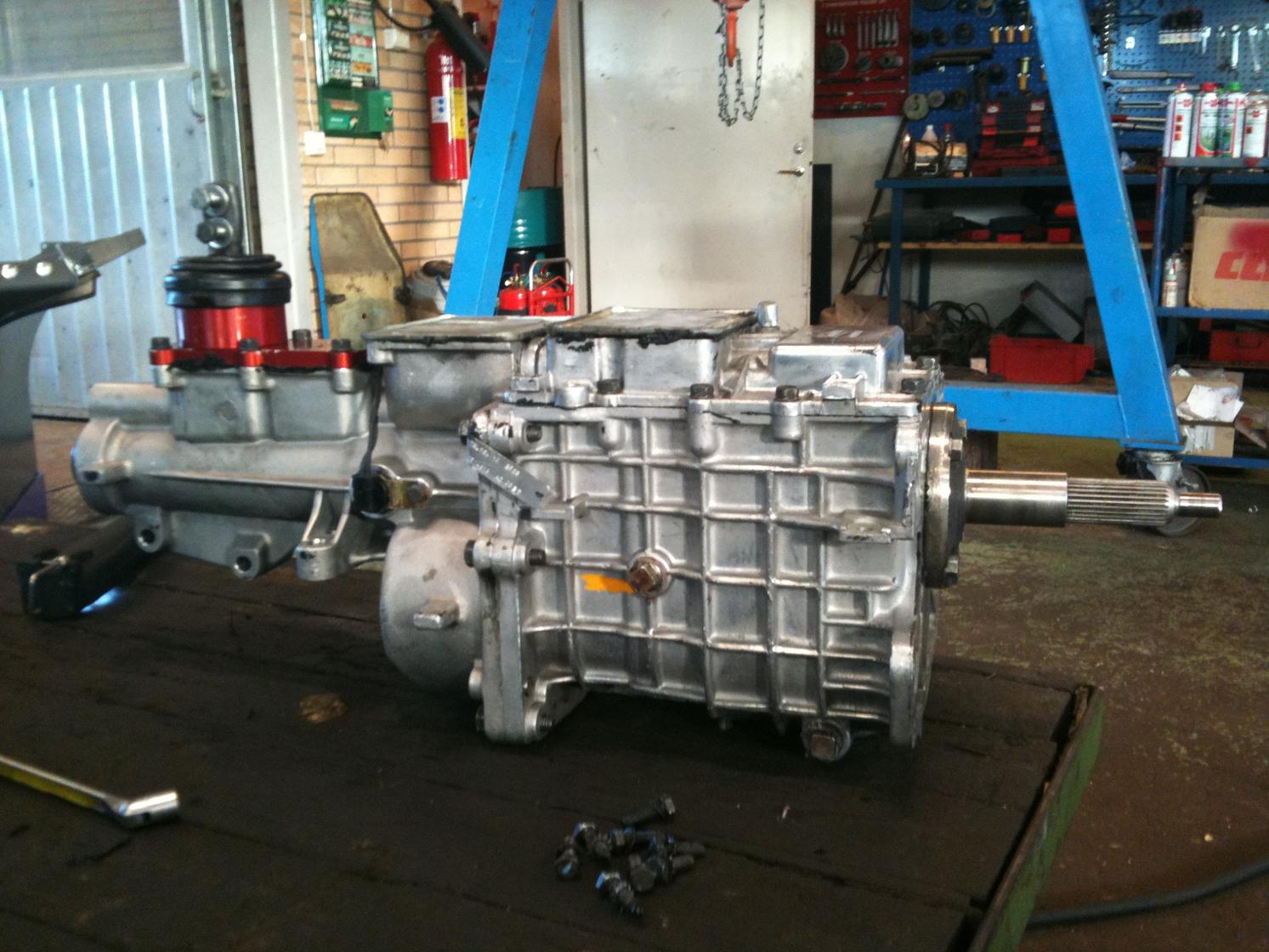

lägger upp en liten bild på hur lådan ser ut..
Jonas: lådan låter inget spec den är vanligt sneskuren men pallar 813nm ändå
de tycker jag e rättså ballt, min koppling ska väl tåla 750nm ungefär
så lådan ska hålla:thumb3d:
//Martin

martin n skrev:Jonas: lådan låter inget spec den är vanligt sneskuren men pallar 813nm ändå
//Martin
Bara tänderna är grövre så låter det mer, men det kanske de inte är heller? I vilket fall så är det ballt ;)

MalZon skrev:Bara tänderna är grövre så låter det mer, men det kanske de inte är heller? I vilket fall så är det ballt ;)
visst fan e de ballt! dreven är minst dubbelt så breda, och mycket större i dimeter. bottenstocken ligger snett under huvudaxeln bara för att lådan inte ska bli för hög.

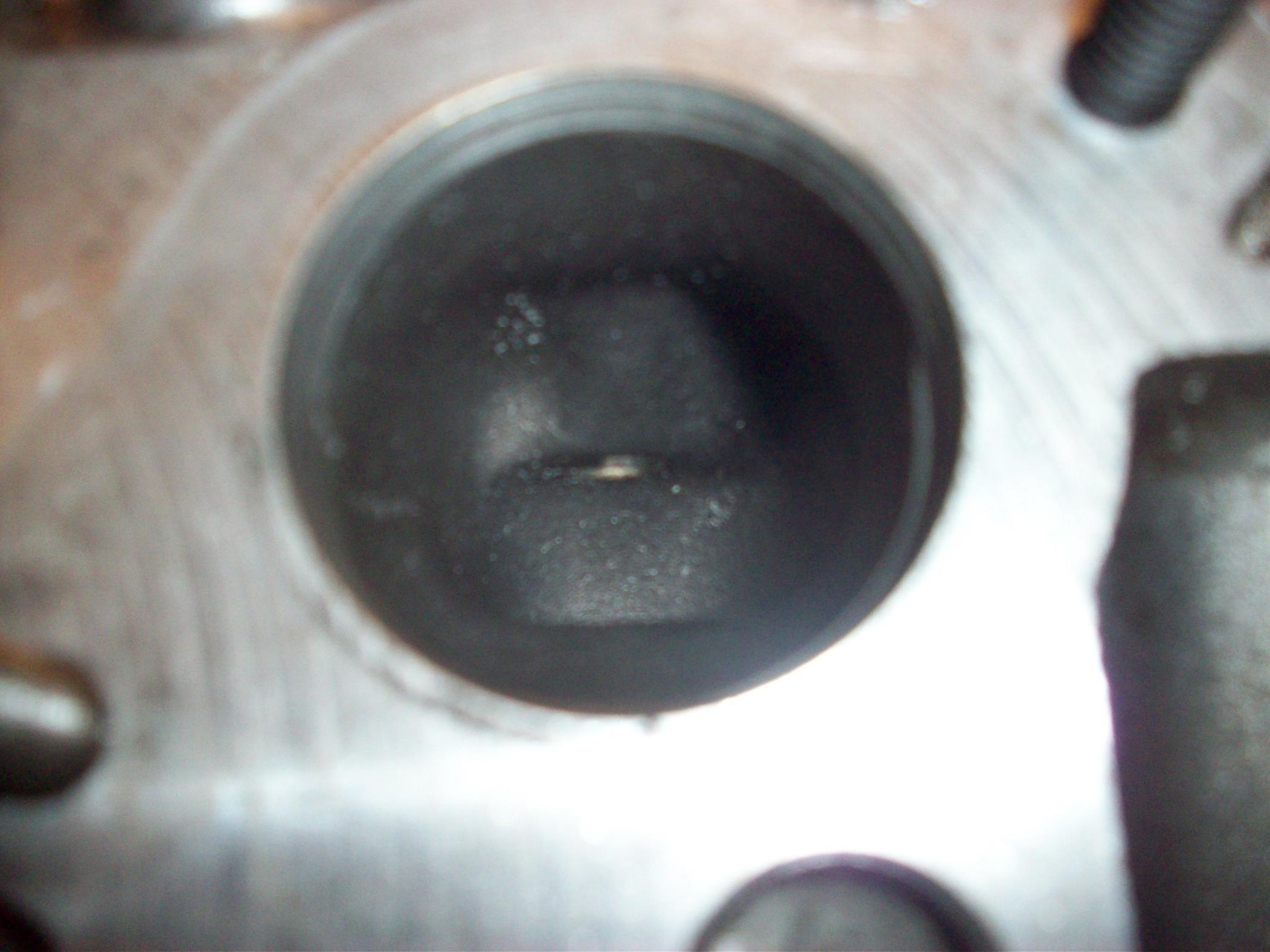

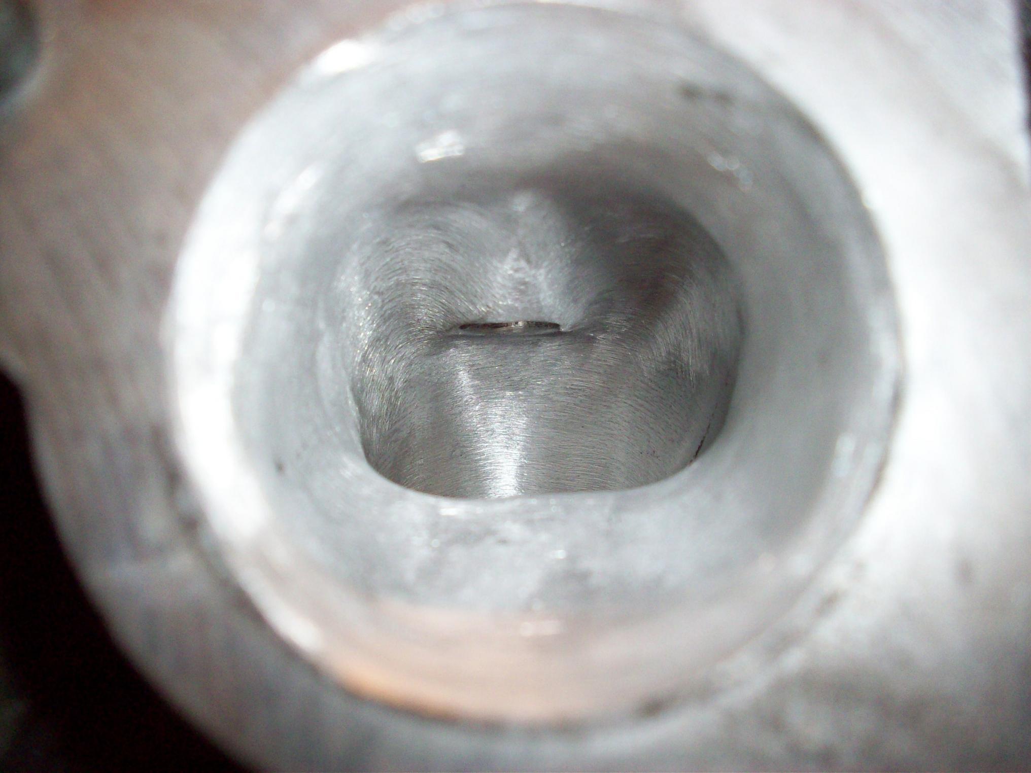

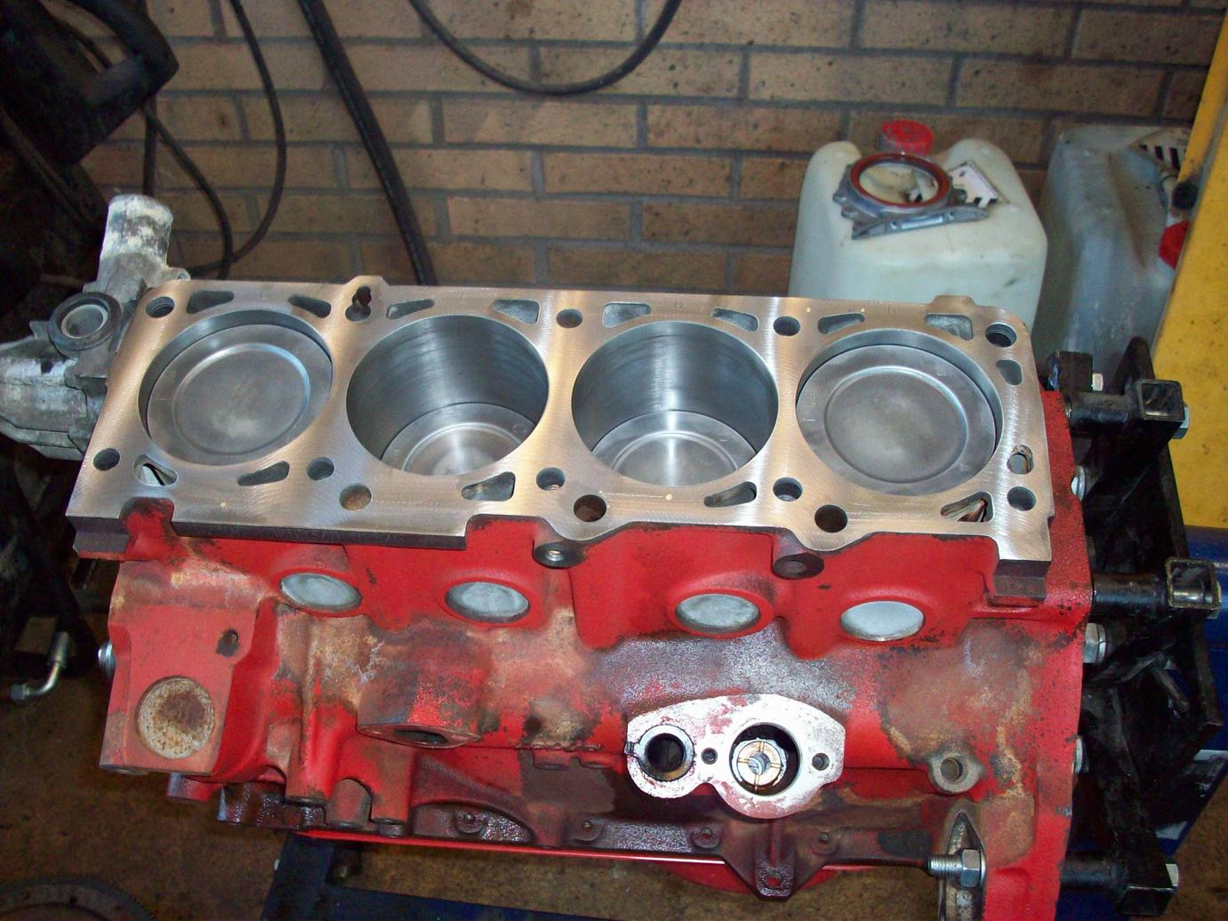

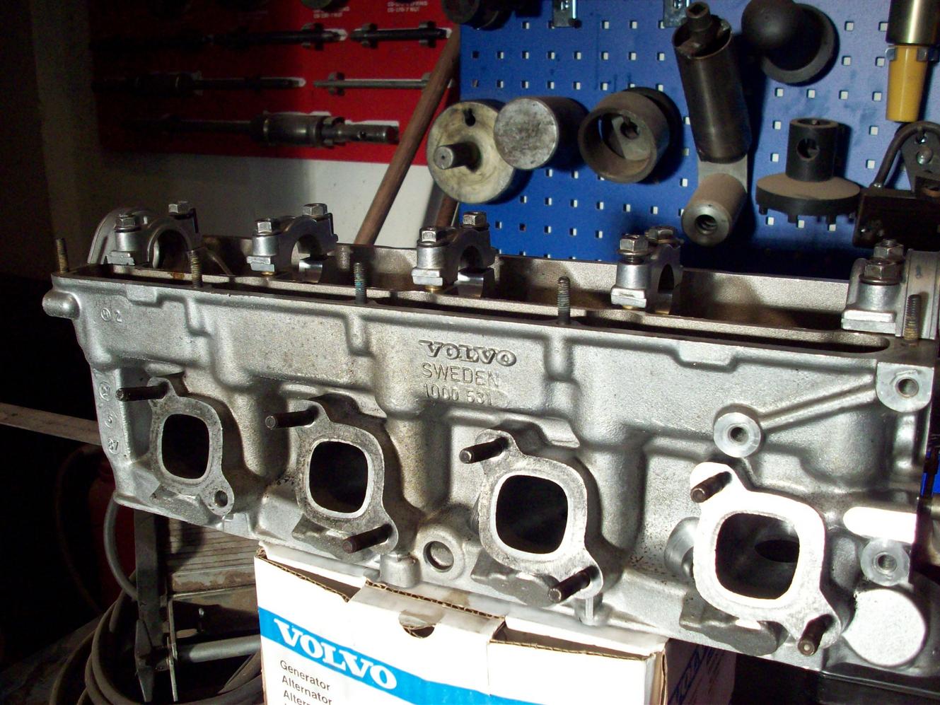

För att slippa skruva Ford nu på en stund så tänkte jag visa lite på vad jag gör i garaget just nu...
håller på att bygga en motor till vinteråket/isbilen, eftersom jag alltid åkt volvo
så finns det en hel del delar så planen är att bygga en Volvo Original Cup (VOC) motor så billigt som möjligt. dom brukar lämna en 170-180 hk..
håll till godo.
Bild 1 "nyrenoverad b230f botten.
bild 2 531 topp från någon gammal turbo maskin.
bild 3 oportad insugs kanal.
bild 4 portad insugs kanal.
