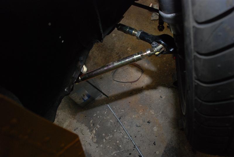

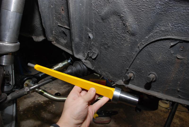

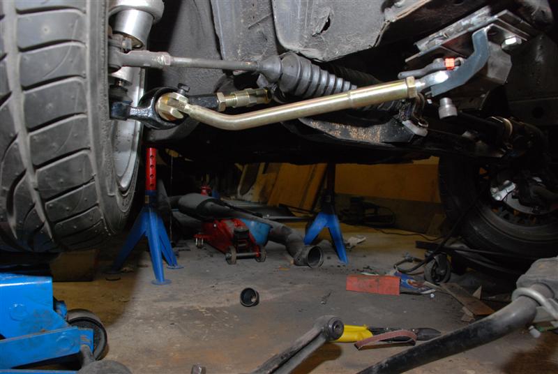

Den senaste tiden har jag arbetat med att få lite ordning på framvagnen. Runt jul fick jag kontakt med GRP4 Fabrications på Irland, som nyproducerar spindlar till Capri/Escort och jag fick dem att fräsa om spindlarna för ökad KPI. Det gör att jag tror att jag får ihop en framvagn med mindre skrubbradie än man brukar få, mer frigång för fälgarna och jag kan få spårvidden att stämma med X-pack utan större problem.
Jag köpte också ett tension-strutkit, men efter att ha pusslat med alla bitar har jag inte löst det riktigt. Jag ska använda knivkrängare från Sellholm hade jag tänkt, men det är trångt tillsammans med tension struts. Alldeles nyss (eller i söndags) gjorde jag skruvade fästen för compression struts som också kan användas till krängaren om jag väljer att köra med tension struts istället. Vi får se, prio ett just nu är att se till att karossen kan lackas i tid.

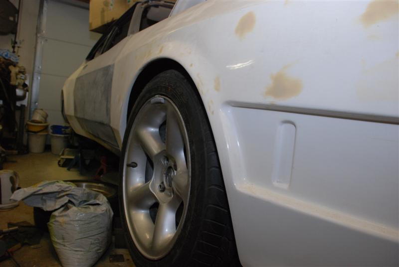

Jag har ägnat några timmar åt att justera formen på både framskärmar och huv längst fram. De kommer från olika leverantörer och formerna var inte så lika, men några timmars slipande gjorde att det stämmer hyfsat i alla fall.
