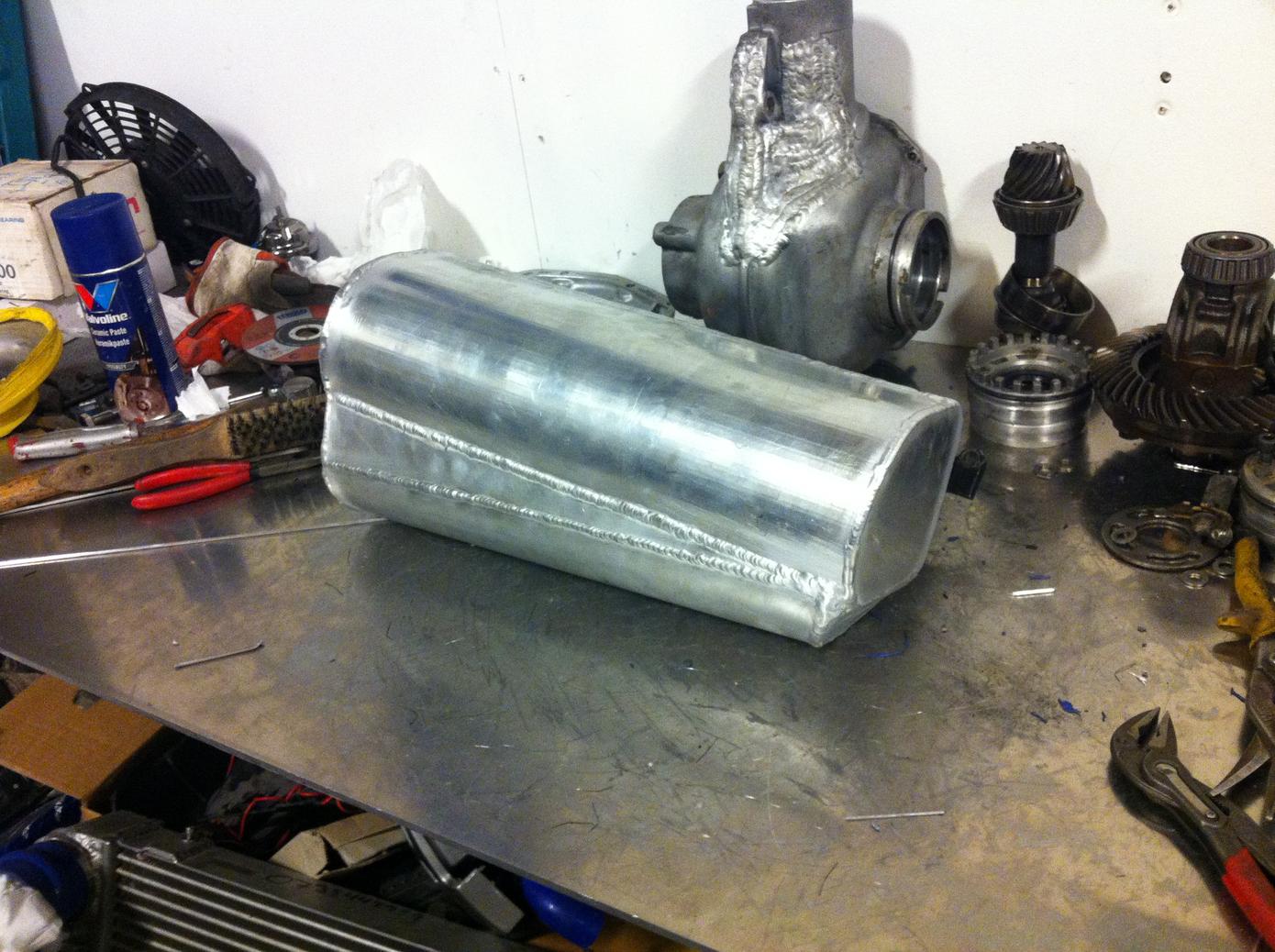

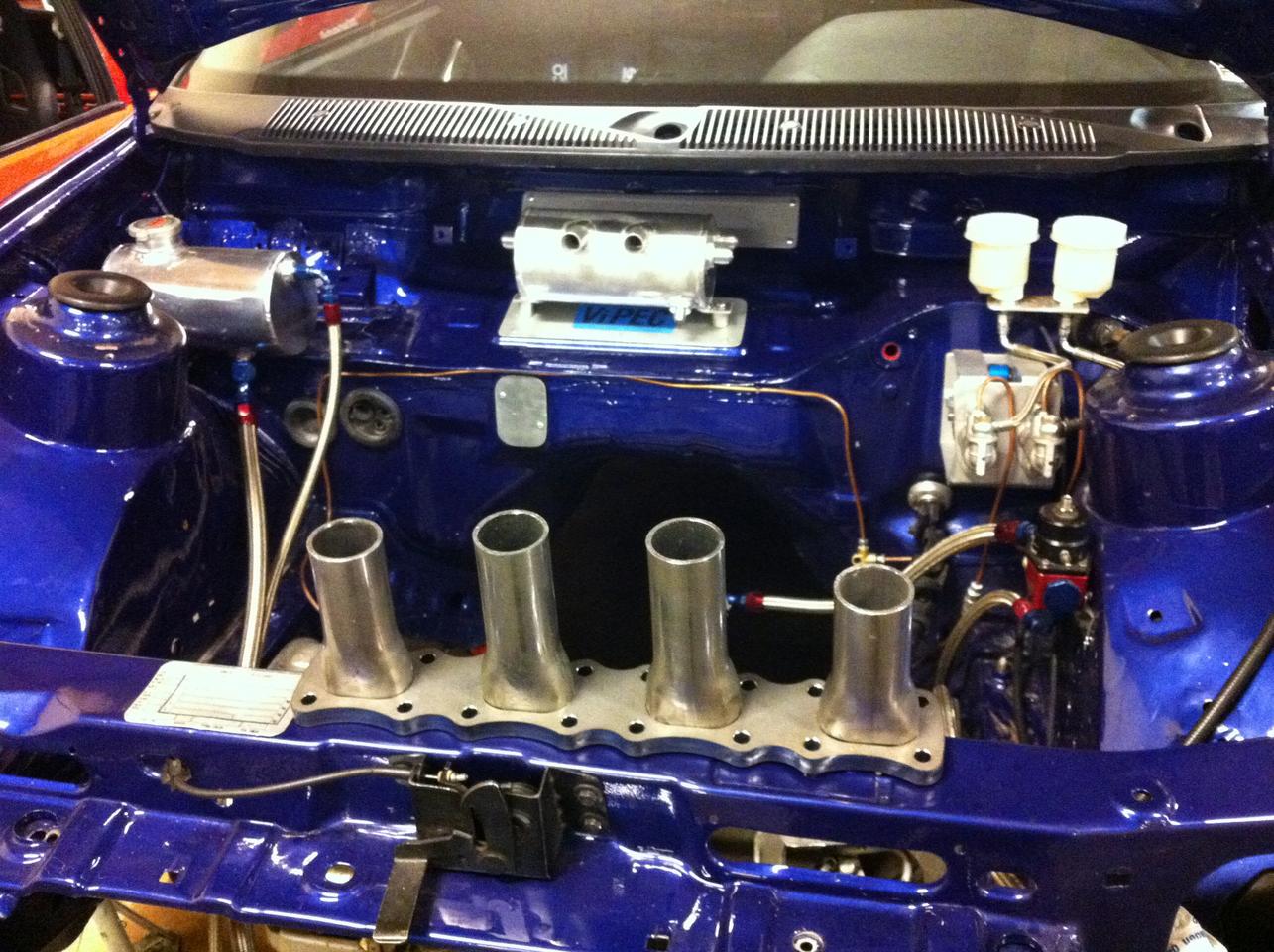

Samlat på mig lite delar och byggt insug som börjar bli klart:)

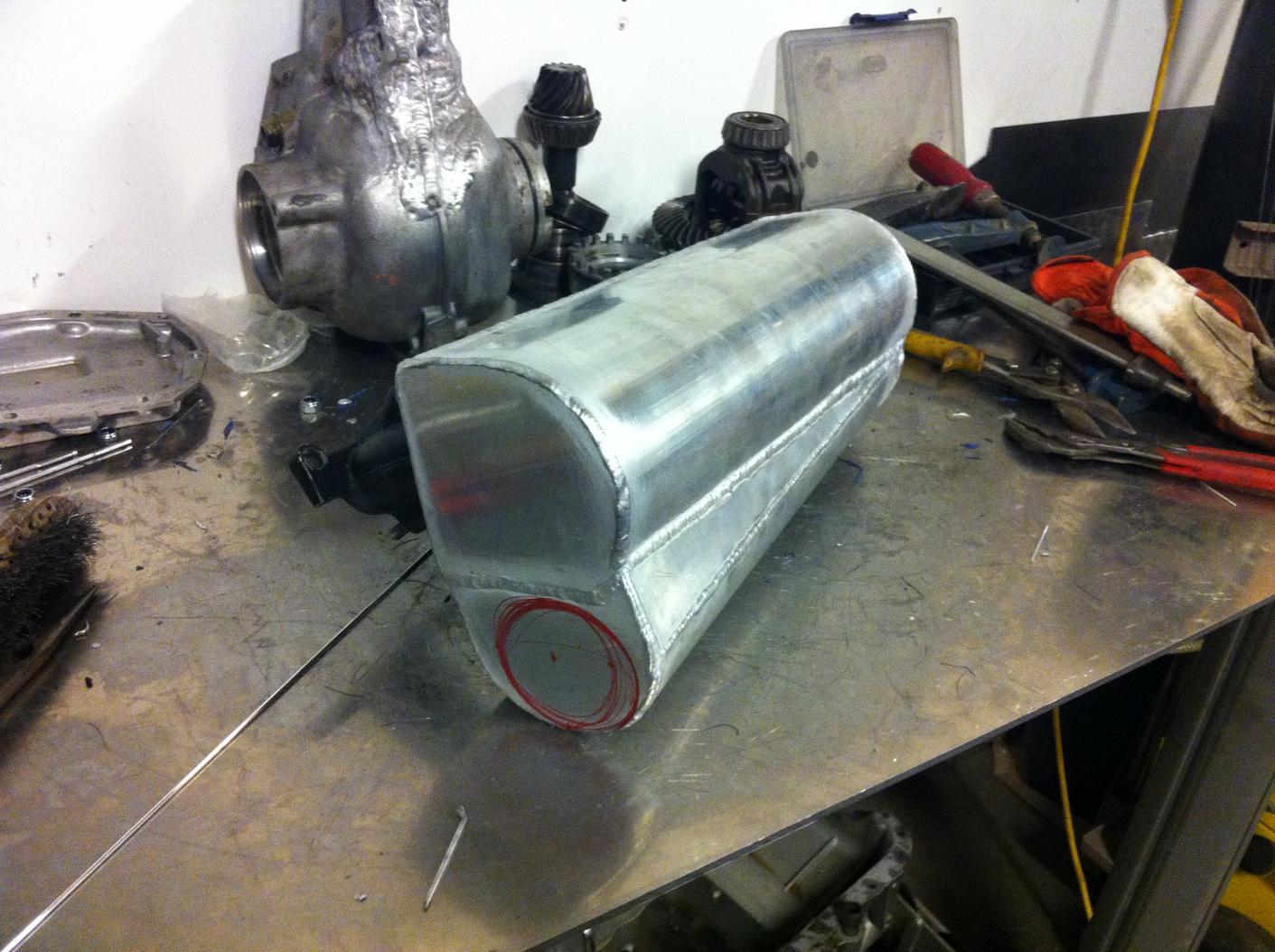

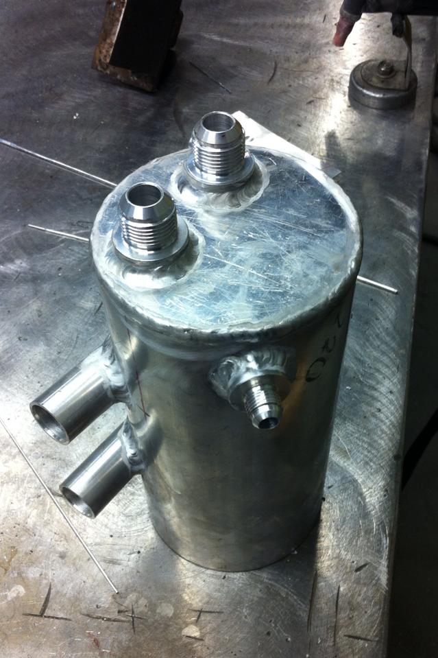

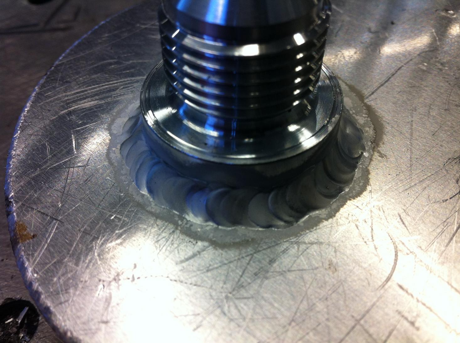

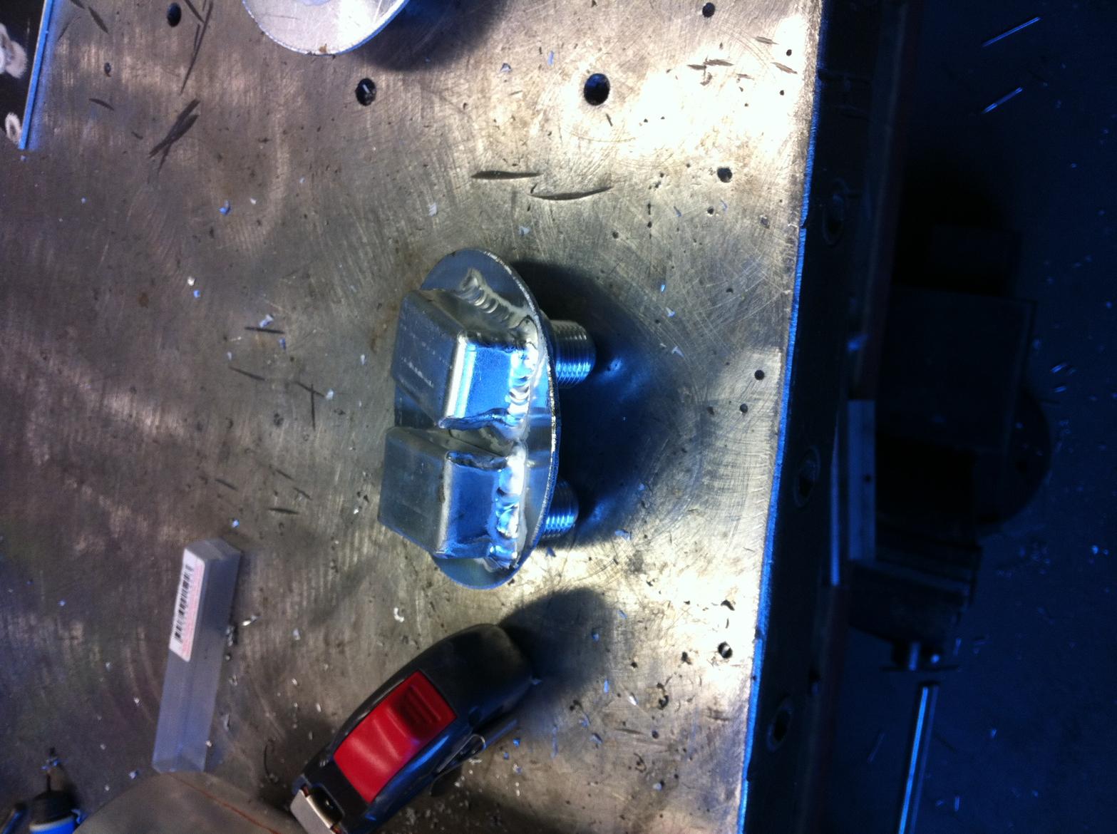

Håller på å smider vevhusburk!! Andra gaveln ej klar på nån bild:rolleyes:
2 st 25mm filter avlufting, 3 st an 10 från motorn och 1 st an6 återrinning....

Snyggt!
Snart börja lego-tillverka på allvar?
_ivarsson_
Inlägg: 776
Namn: Tobias Ivarsson
Kör: Escort Cosworth
Ort: Växjö
Medlemsnummer: 267
Inlägg av _ivarsson_ »
Självklart:) Tyvärr blir dem dyrare än kina prylar,
men du kan få den precis som du önskar;)

Vevhusburk på plats och börjat lite smått med grenrör:)
