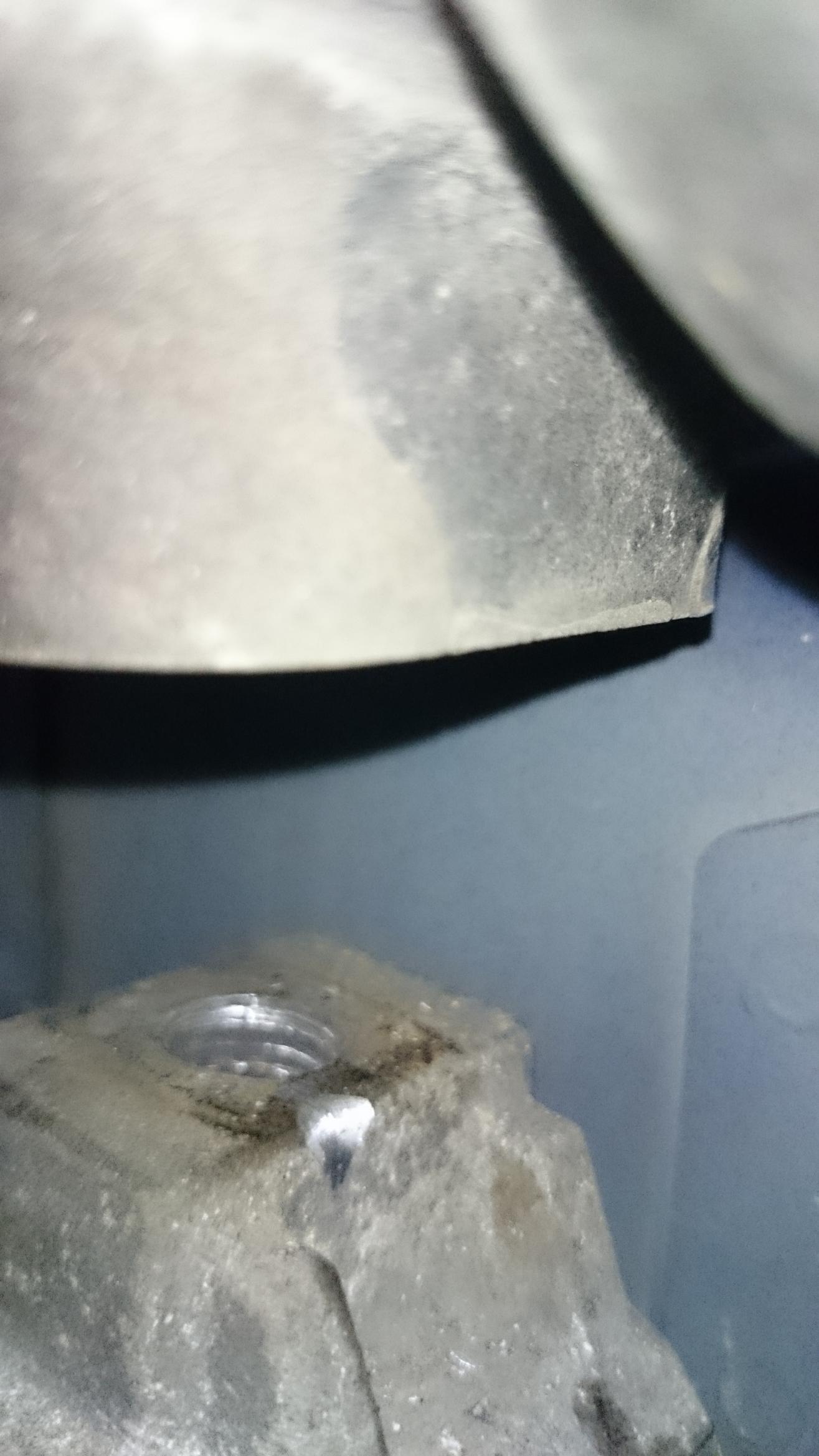

Hap.. då hade jag en mindre trevlig upplevelse i går..
På väg hem så började det burra i hela bilen. Trodde det var hjullagret.
Efter lite mer körning så small det till och började smattra! I 80-90 km/h...
Lyckades ta mig till en avfart och en avtagsväg.
Där konstaterar jag att drivaxeldamasken på förarsidan inte vill vara med och spottat ut allt fett och även lagerna tittar ur.
Polaren/granne kommer på studs och vi bestämmer oss för att ta loss drivaxlen så den inte ligger och för oljud.
Väldigt lätt att demontera eftersom lagret bytades för 1-2 år sen
När jag stannade och öppnade huven så såg det väldigt konstigt ut. Allt såg snett ut. Men inget jag funderade mer på då.
När vi har tagit av axeln så ser vi att drivaxelhuset ligger mot bärramen!
Det är alltså den som orsakat smatterljudet!
Men varför ligger den på där??
Jo.. växellådsfästet har släppt så allt har trillat ner!
Vi plockade inneskärm, batteri med hållare och inser att muttern är borta på bulten.
Vi binder upp fästet med högtalarkabel och bogserar hem.
Jag sätter mig vid datorn och ska börja leta delar.
Då inser jag (samtidigt som jag tittar på bilderna på telefonen) att där ska inte sitta någon mutter. Fästet är nämligen gängat!
Där är inte en gänga kvar i fästet, allt är borta!
Tråkigt att det hände och jag vet inte hur mycket mer som fått stryk, men det var tur det hände i går!
Dels kunde polaren hjälpa mig, dels var det torrt och fint ute och dels så kunde jag få tag på en ersättningsbil direkt.
Det var inget jag kunde sett eller känt för att förebygga detta, vilket iofs känns bra.

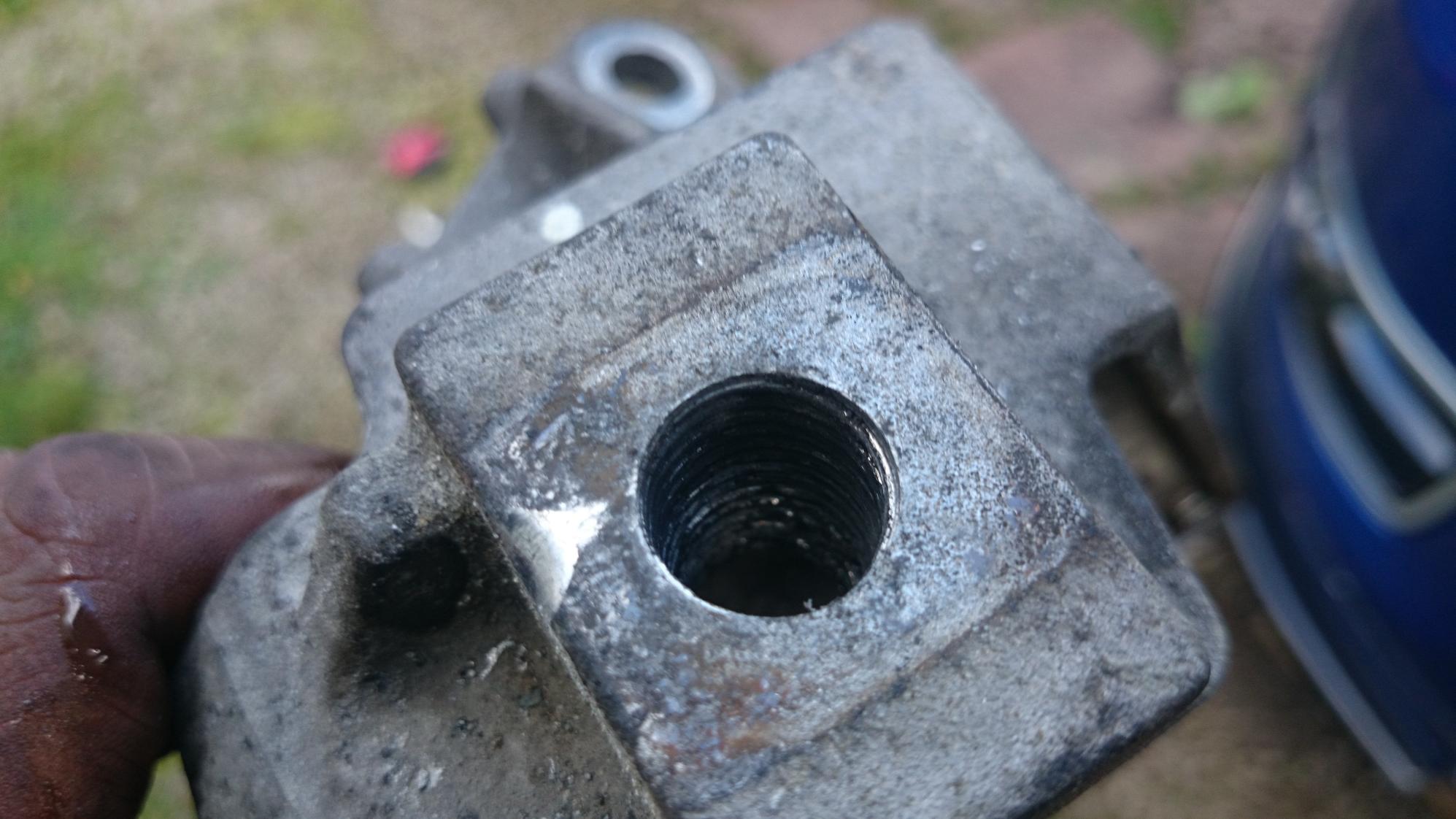

Köpte en bättre begagnad just in case. Ska se om den andra ser ok ut i hus och i lagerna och om den är tillräckligt frisk så kan jag bara renovera den.
Huset är nog det som jag är mest orolig för eftersom det låg och slog i bärramen.
Lite orolig för att nått hänt med lådan också.
Misstänker att när dom bytade koppling så har dom inte spänt skruven korrekt eller missat loctite på gängorna.
Ska ta en bild sen när jag får ner fästet.

Inget fel på lådan eller så (då iaf) utan tripod lagret har hoppat ut ur huset (damasken har åkt av helt) och övre växellåds fästet gick inte att sätta tillbaka.mrnenad skrev:Annars får du göra som jag gjorde in med axeln o sen slå ihop huset haha
