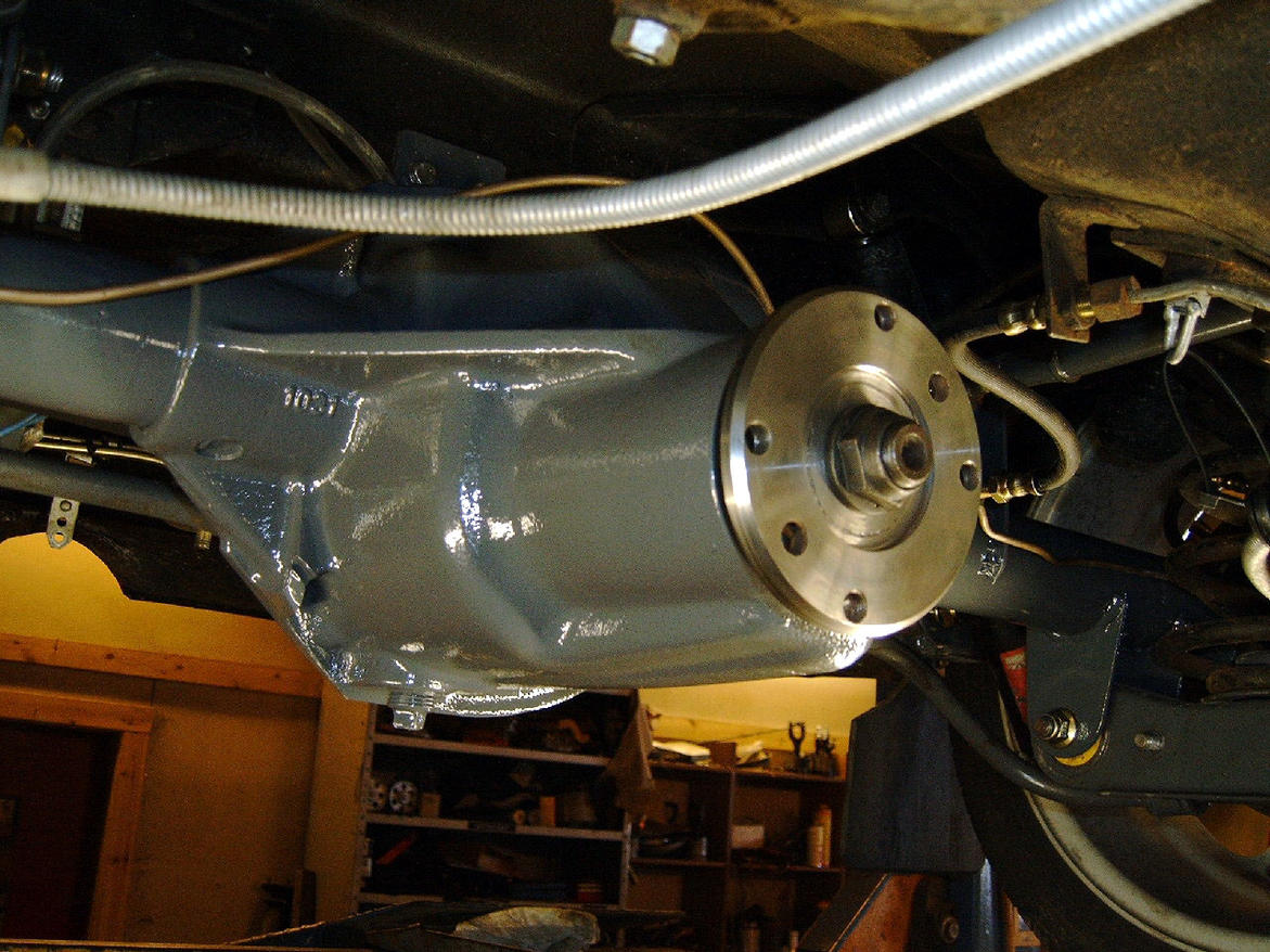

Det går bra att borra om naven fram till 5x108 mm om man vill det. Helst i en svarv/fräs med delningsbord men är man riktigt noggrann kan man göra det med en bromsskiva (med rätt bultdelning) som mall.
240-axeln är egentligen för smal för Taunus, 740/940 passar mycket bättre i bredd.
Spacers kan vara ett alternativ om man vill köra Volvofälgar med högt ET (i praktiken från de framhjulsdrivna bilarna). Men omborrade nav är att föredra.

Axlarna under Volvo 240/260 är tillverkade av Volvo själva, undantaget den ovanliga Atlas-axeln som satt under ambulanser och fanns att köpa från Volvo till rallybilar (osäker om de har samma utväxling etc). De Volvo-tillverkade axlarna har beteckningen 1030 för odiffad och 1031 för diffade.
Det är med små skillnader (antal lager bland annat) i princip samma bakaxlar som M30 respektive M31 som satt under 140/164 - 200-seriens axlar är tillverkade av Volvo men har differentialen köpt från Dana Corp. medan 140/164 hade axlar som tillverkades av Dana-Spicer och byggde helt på deras standarddelar eftersom Dana 30/31 (i vissa varianter heter den Spicer M30/M31) finns i massor av olika versioner hos många gamla personbilar av olika märken och hittas fortfarande i en del nya lätta pickups, SUV och liknande så det finns mycket delar att välja på om man behöver bygga om. Dana 30/31 förekommer i 2 storlekar med olika stora differentialer och därmed också husen, Volvo-axlarna kan man nog anta är den mindre av dem, men det behöver kollas närmare.
Faktiskt byggdes också Taunus med Dana 30, problemet är att det enbart gjordes i Argentina-modellerna som bara såldes i Latin-/Sydamerika.

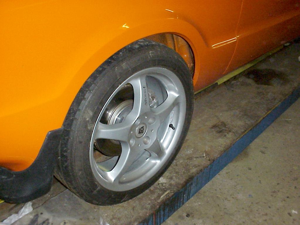

ok,, gjorde egna fästen för Sierra cosworth ok fram, monterade skivorna bolt on,
bak byggde vi om hela bakvagnen så den har 4 link, 1 enkelplats bak,
svetsade igen hålen på medbringarna och borrade 4 nya för sierrafälgar, svetsade dit fästen för cosworth ok bak, monterade sierra cosworth brosmskivor bak,,
samt då sierrans handbromsvire,

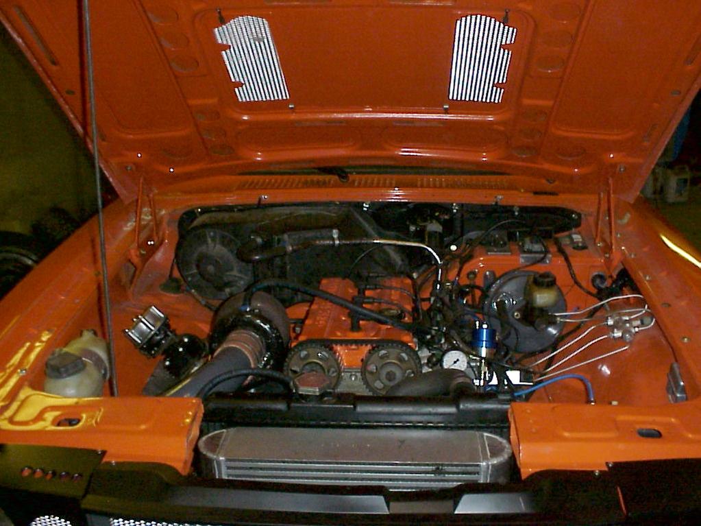

Om nu någon är intresserad av vad det i motorväg kommer att bli så: Köpte en Sierra 2,0 is maskin (205 block) Som jag böt alla lager och kolvringar i samt honade cylindrarna. Insprutningen var inte komplett, det hade typ luggit i en vattenpöl, så bestämde mig för att köra oldschool med förgasare ^^ Det blev en Dellorto DHLA40 förgasare, också hittade jag en misubishi turbo som förra ägaren redan tillverkat ett ford ohc grenrör till.
Nujust är bilen under svetsning, men åker riktit just iväg till måleriet, den planeras bli babyblå ^^

Jag har ju redan inskaffat 240 bakaxeln så den lär jag nog hålla mig till då jag nu för en gång skull skafffat den ^^ As a matter of fact, så efter att jag letat lite hade faktist en kompis en skrotad granada, så där får jag spindlar med tillbehör. Så tror det blir att prova med det nu först och se var jag hamnar
