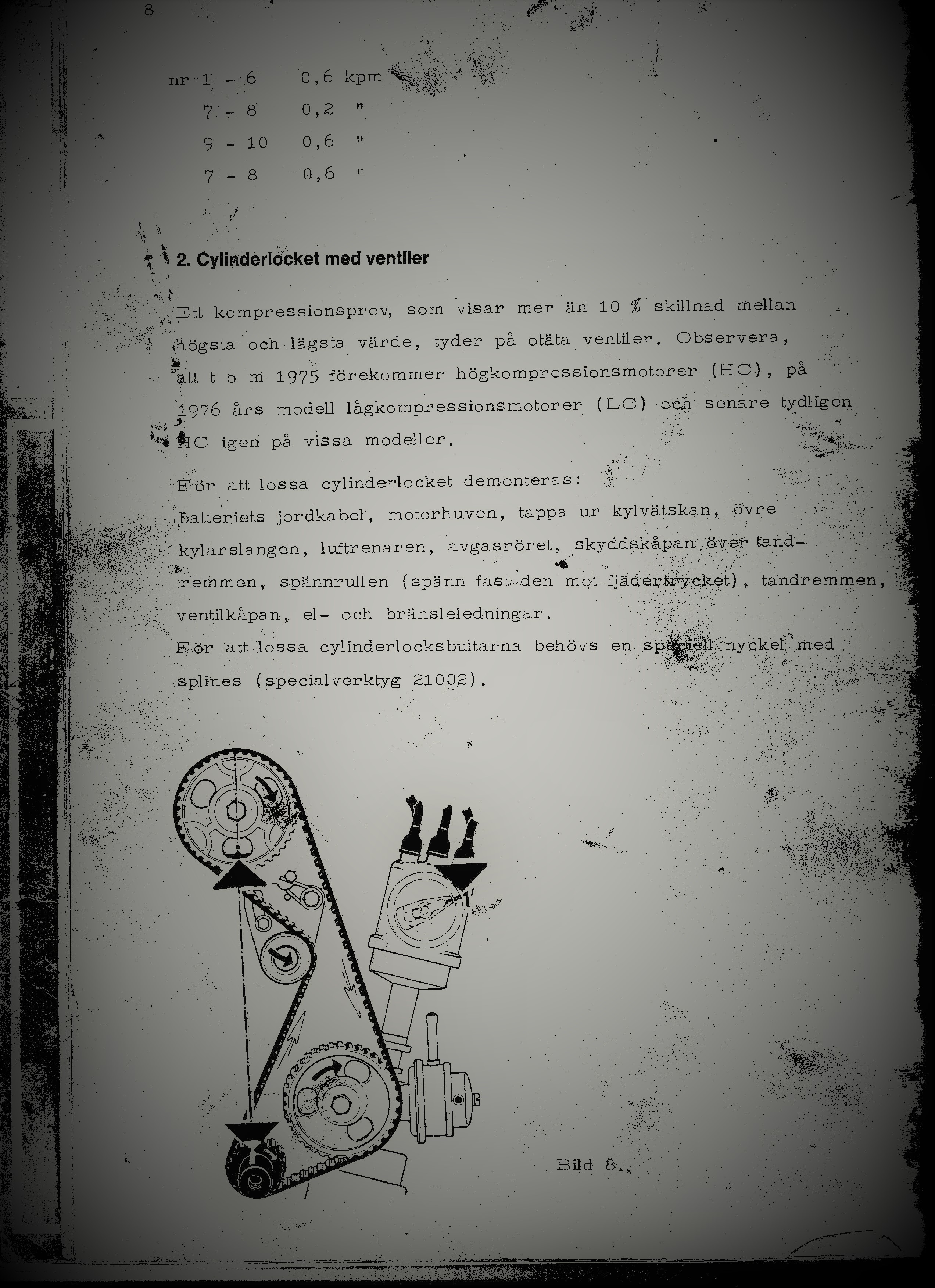

4kpm=39NM 7kpm=68.6NM 11kpm=108NM
Nedan visas också ordningsföljd att dra bultarna

Härligt :) Tänk på när du återmonterar toppen att kamaxel och vevaxel står i noll läge så du inte kröker någon ventil när du drar toppen...
Vevaxel ö.d ettans cylinder och kamaxeln efter märkning på toppen.
