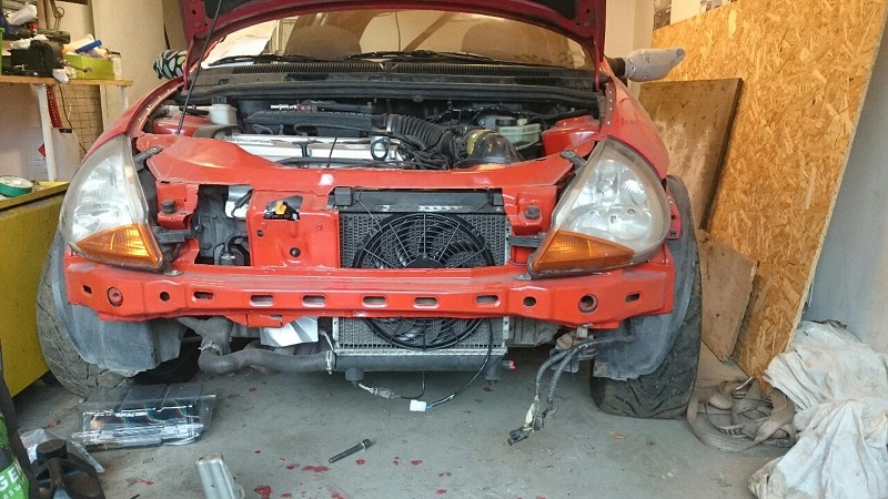

Sakta men säkert börjar bilen bli klar för Lunda. :)
Fått hem kylarfläkten, nu ska jag bara bygga klart undre kylarfästet så kan man bocka av det från listan. :)

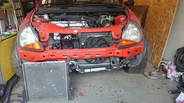

Fått lite mer fixat, undre kylarfästet är klart, har kopplat in fläkten och målat plåten vid huvlåset svart. Originalkylare till vänster, den nya är nästan lika stort men dubbelt så tjock (dessutom sitter anslutningarna där de ska ;)).
Så nu är den redo för Lunda, ska försöka hinna med att koppla in lite mätare också så att man har lite bättre koll. :)
Passade på att varmköra ordentligt för att kolla så att fläkten startade och stängde av sig som den skulle (ursäkta ljudet). :)
