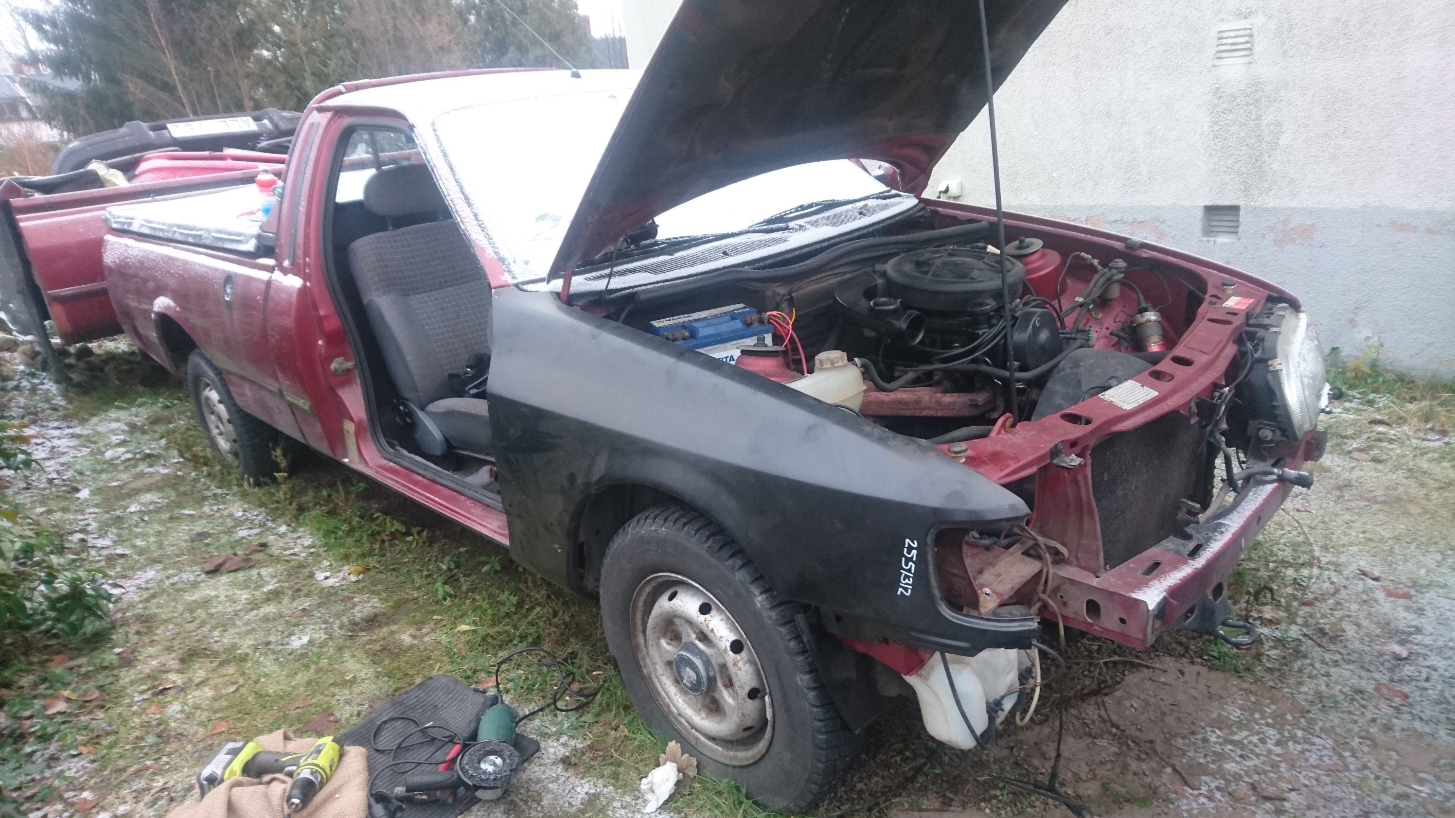

Keller skrev:Fick gjort lite grann i helgen. Sen kom snön...
Tyvärr är framskärmarna från Sierran inget att ha. Möjligt att jag kan rädda höger sida genom att bygga ihop av pickupens nedre del. Men vi får se.
Skulle fixat med mina blinkers också men hann inte med det.
Har punktsvetsarna i tröskeln och vid a-stolpen kvar.

Höger sidan har blivit påkörd, så framskärmen, dörren och delar av flaket har blivit buligt.Jimmy86 skrev:Ja drygt att inte ens kunna skydda sig mot väder och vind, det gör det inte lättare att gå ut och skruva
Har väl antagligen missat det men varför byter du skärmarna? Var dom upprostade eller?
Vet inte om det går att lösa smidigt men hade det varit jag hade jag skruvat dom efter bytet och inte svetsat om dom.
// Jimmy
Dörren är bytt (så nu har jag elhissar och elspeglar) och flaket är inte så illa så det bör gå att rikta. Har redan provat lite med glidhammare och fått ut den en del.
Framskärmen var knappt lönt att prova på (inte för att rädda iaf).
Funderar på att sätta insatsgängor och skruva fast den istället.

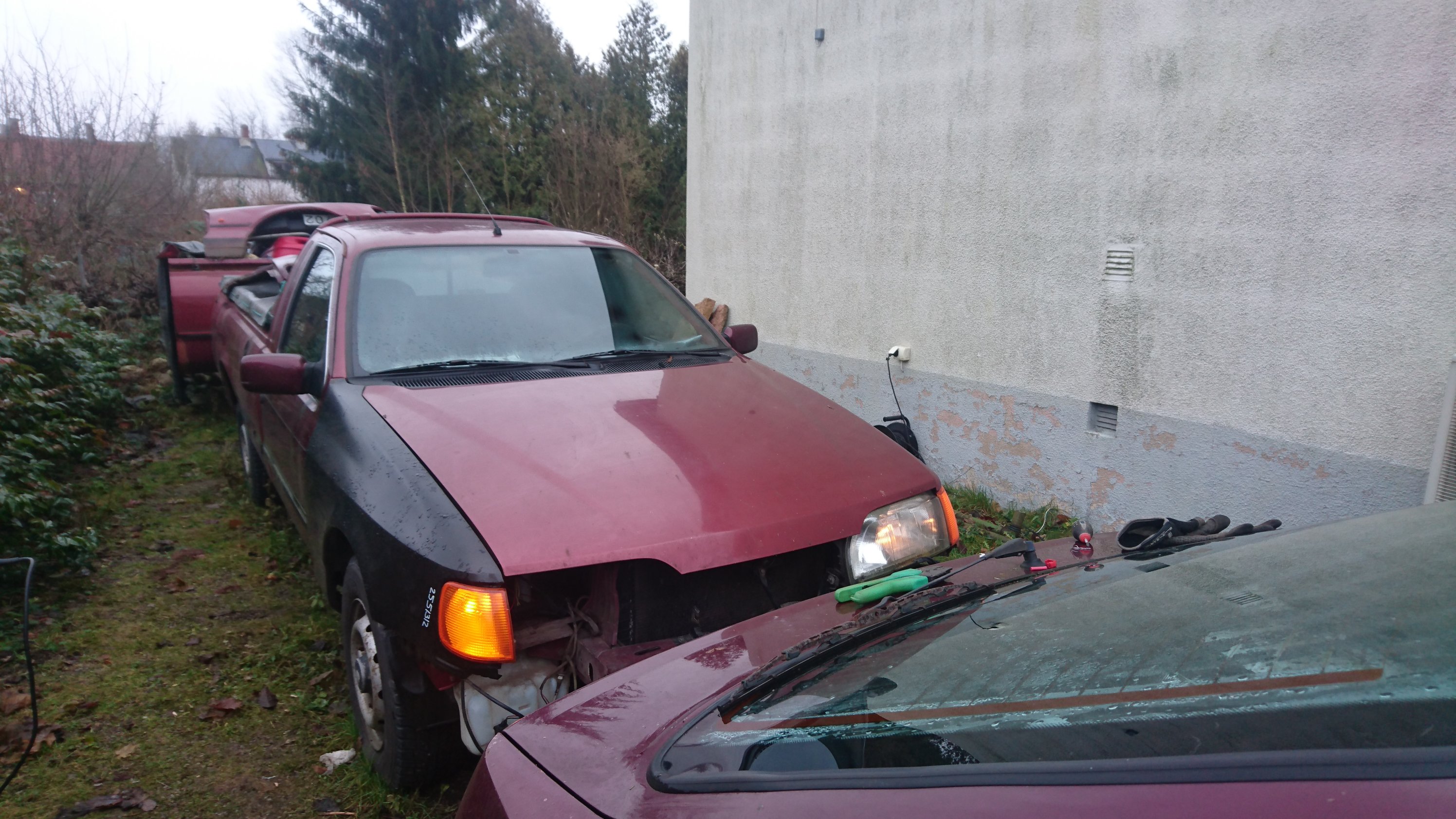

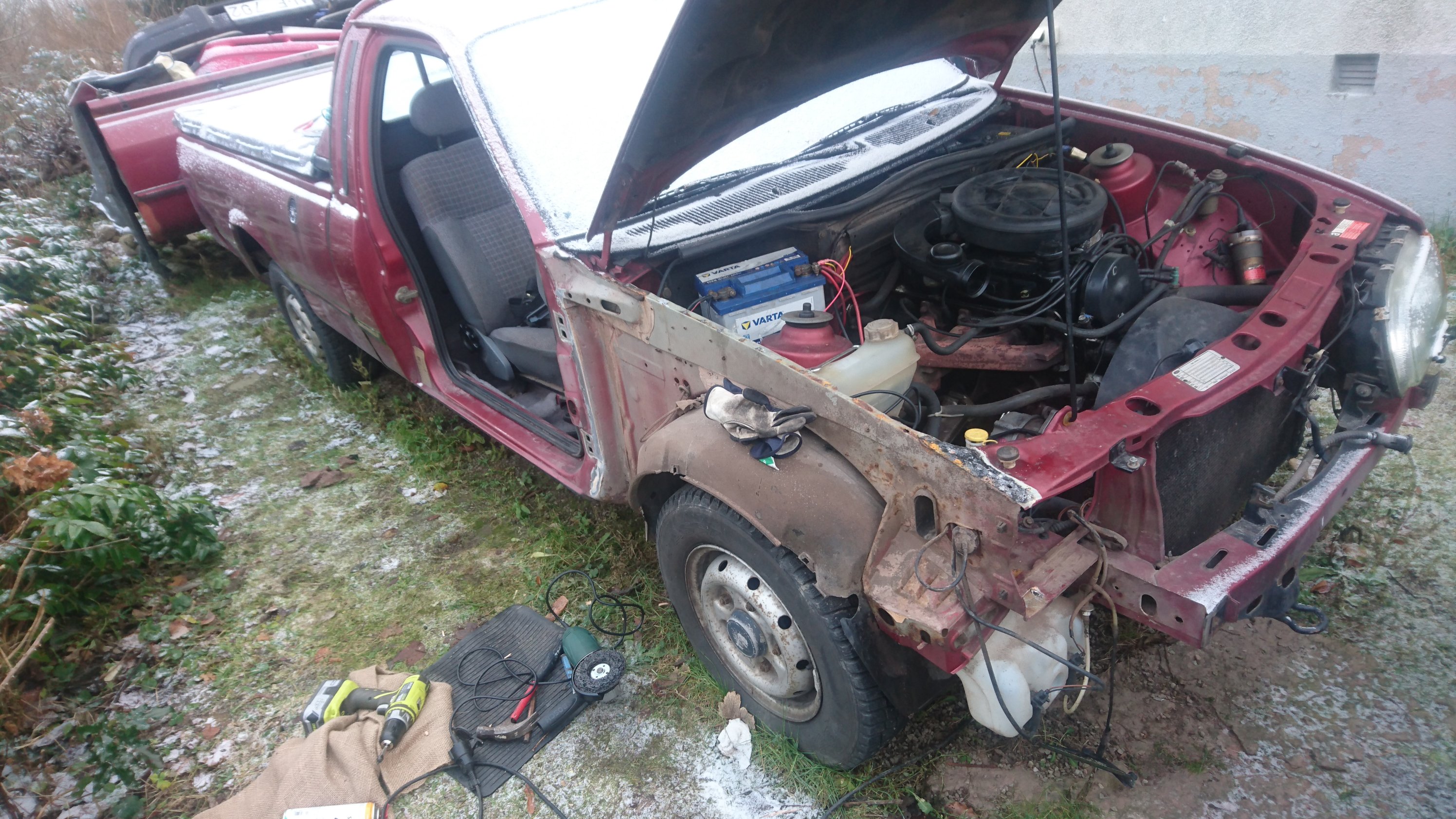

Inte så ofta jag hinner hålla på med Pickisen, men fick lite gjort i söndags.
Kallt som fan var det att hänga på dörren igen (med en kass handled).
Men några svordomar senare så...
Framskärmen är endast påhängd. Ska slipas lite på anliggningsytorna och ska försöka få av skärmen från Sierran och se om den går att rädda.
Vad som inte finns med på bild är mina bättre begagnade dimljus som Granworth fixat åt mig!
Reflektorerna är i mycket bra skick (inte som skitet jag fick med min Cosworth front från England), bara sargen som behöver slipas lite och målas för att bli hundra.
Fixade även så att nu har jag nya lampsocklar till blinkersen. Men pga kyla och brist på tålamod så blir det ingen bild förrän till helgen.

Ser inte ut att vara några överraskningar ur rostsynpunkt sett iallafall.Keller skrev:Inte så ofta jag hinner hålla på med Pickisen, men fick lite gjort i söndags.

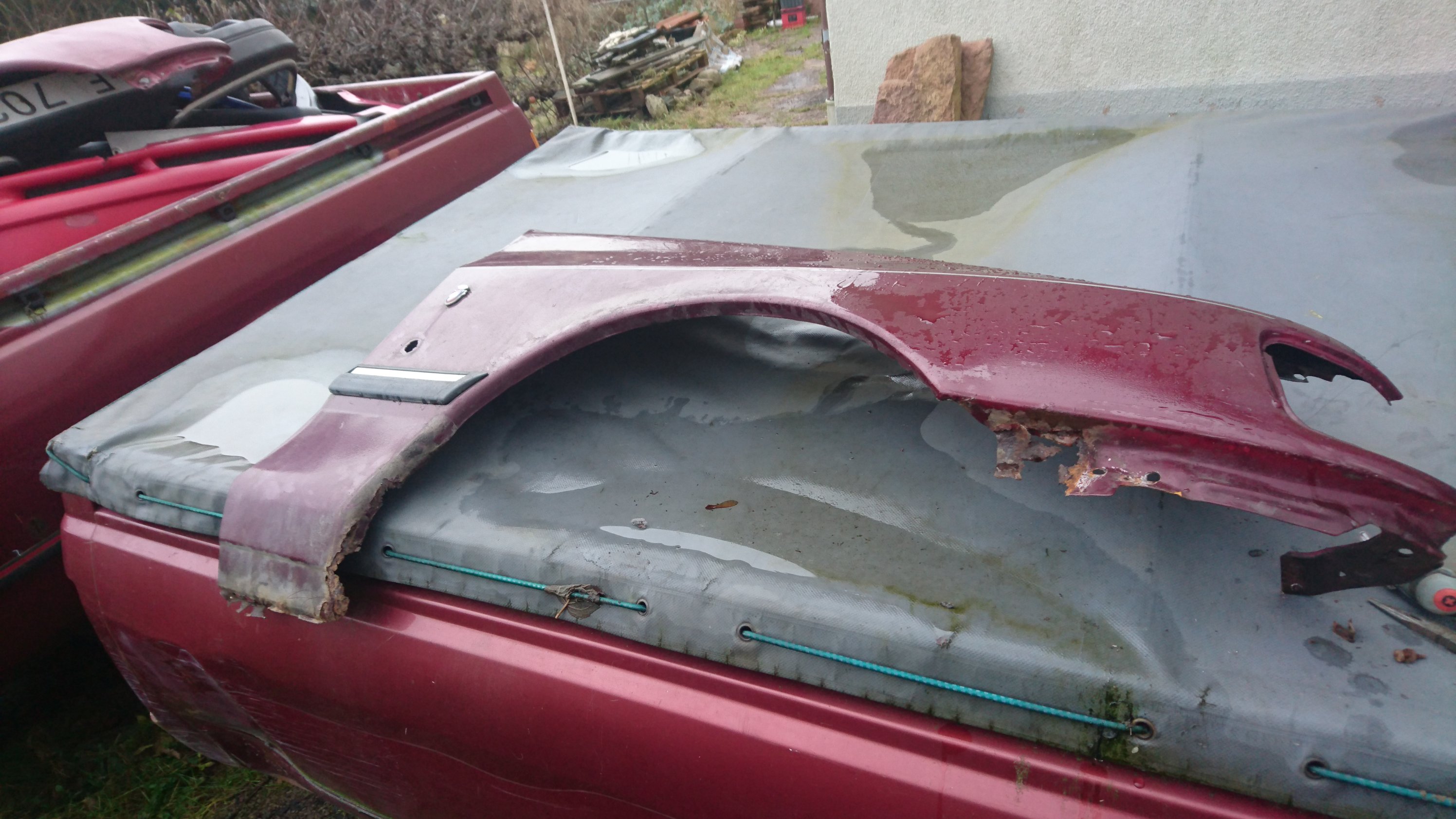

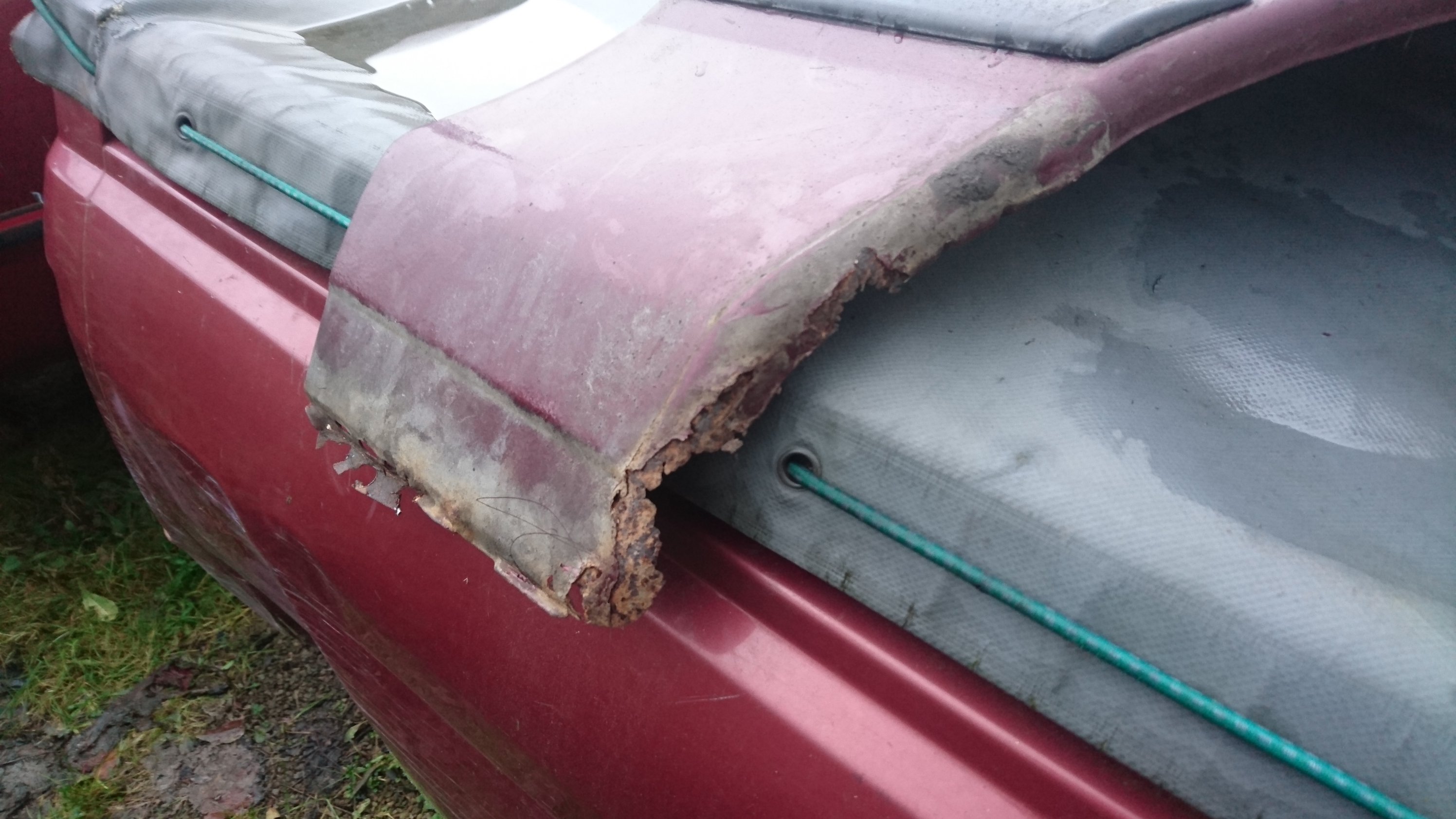

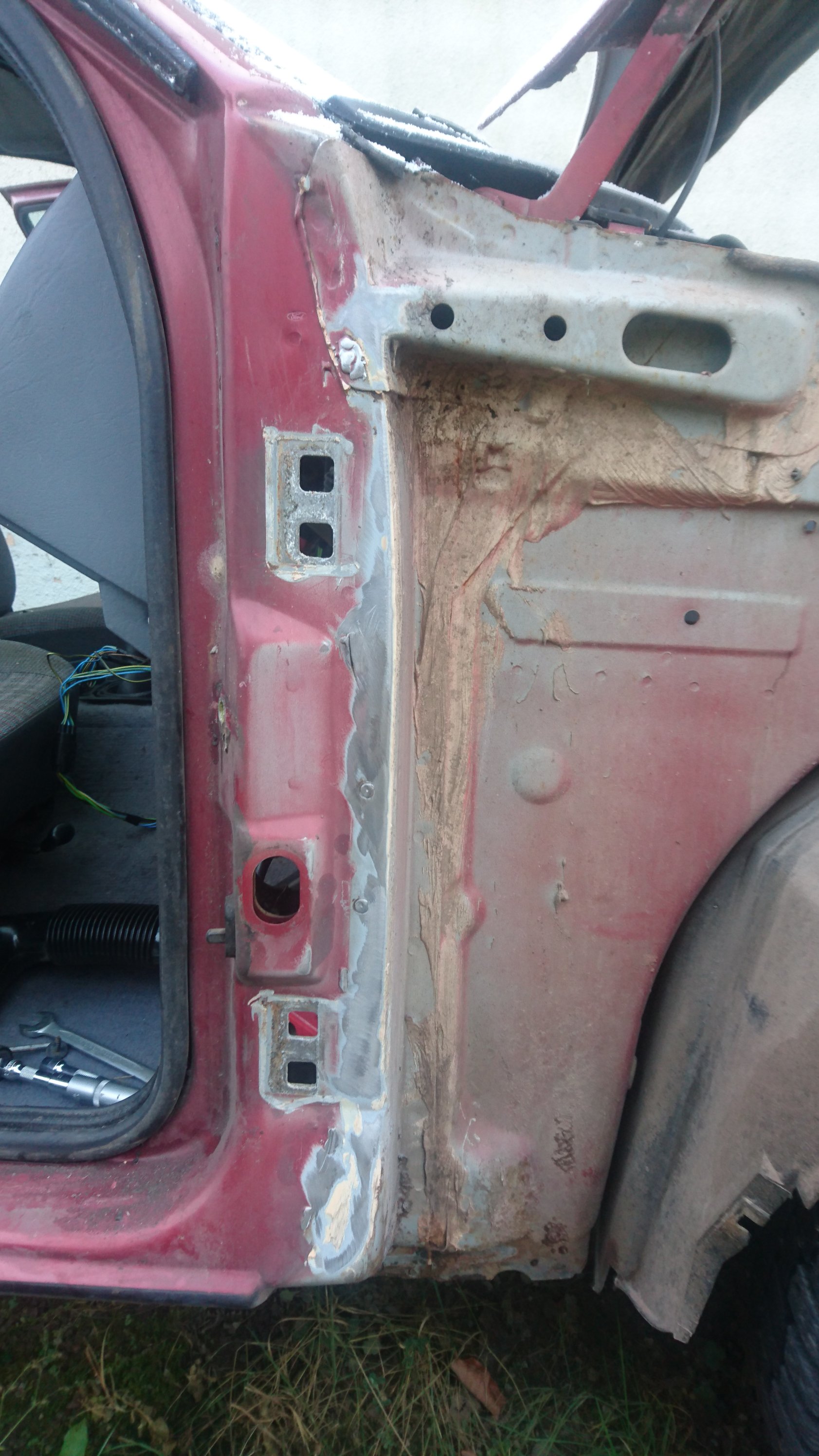

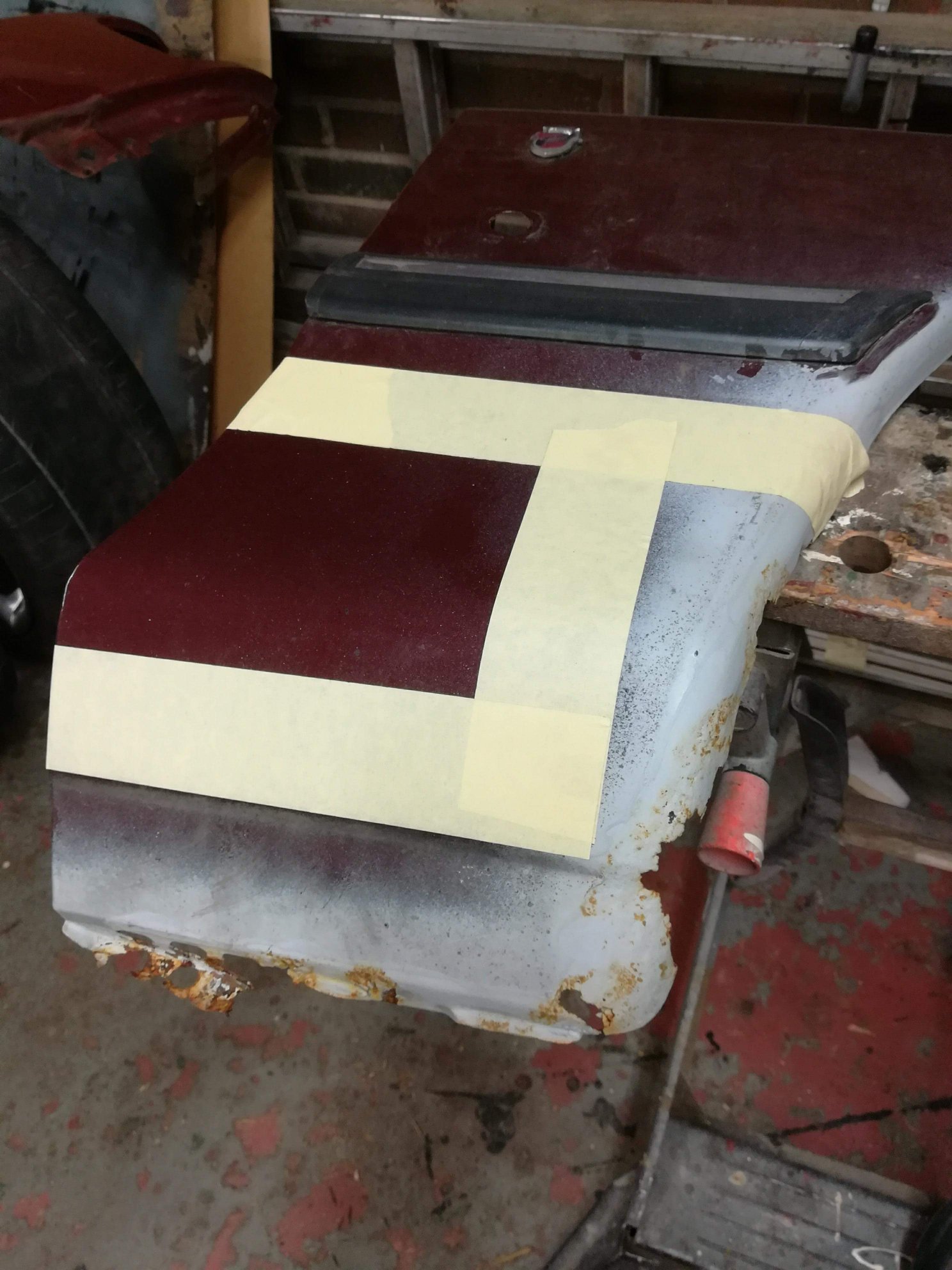

Har inte hänt så jätte mycket sen sist. Men en bit i taget.
Fick till slut av skärmen från Sierran. Den är tyvärr i sämre skick än vad jag trodde. Har rostat rätt rejält där stänklappen suttit.
En kompis ska få se över den. Där är ju vissa delar som är bra från den gamla skärmen så han borde kunna bygga en bra skärm av dom två dåliga.
Fick även kopplat in USA blinkersen.
Ska bort till Biltema nästa vecka och köpa ett fint täcke också, och kanske en presenning till Sierran.

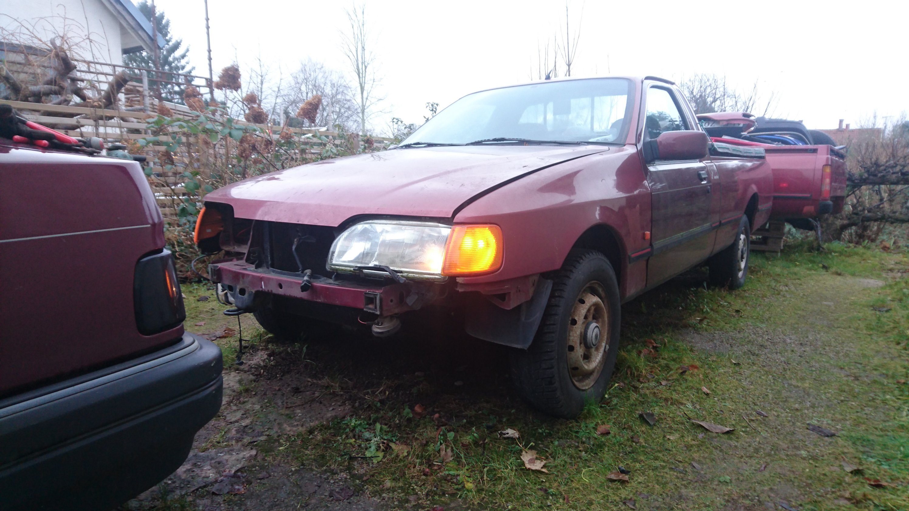

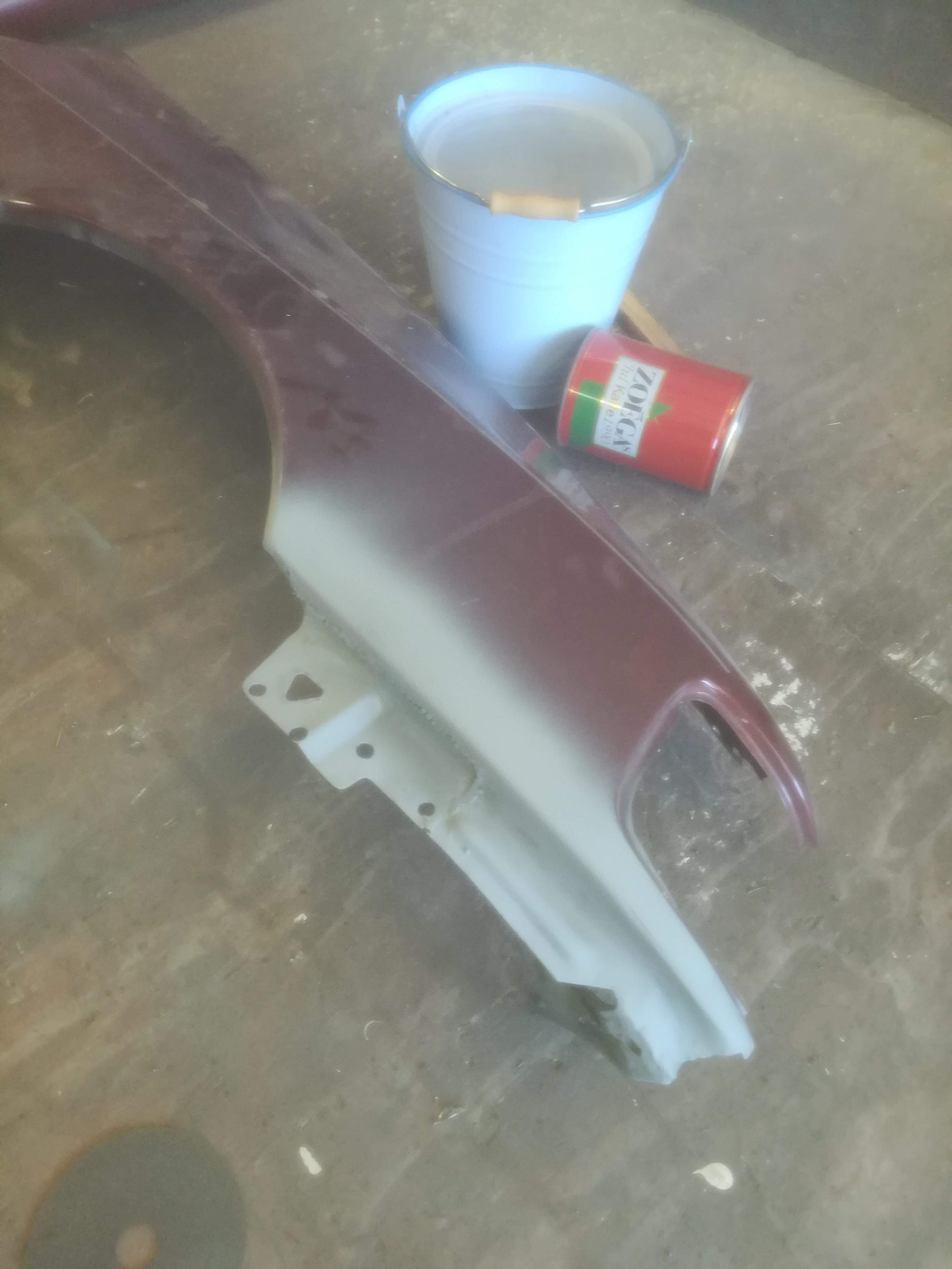

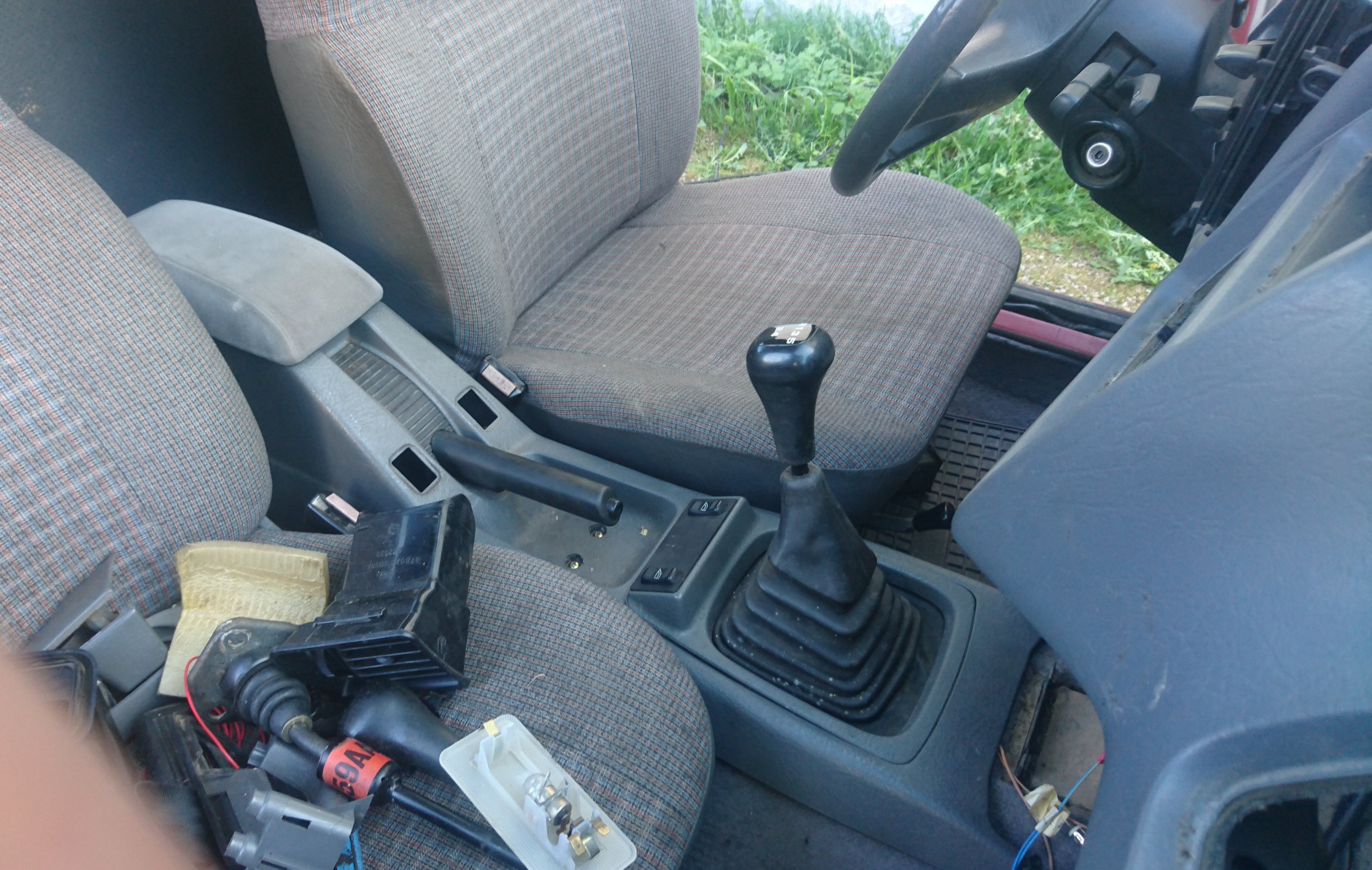

Dags för en liten uppdatering.
Har inte hänt jättemycket förutom att jag blivit sviken av folk som lovat en massa..
Nu har en kompis fått min framskärm och håller på att laga den. Han har även åtagit sig att fixa rosten i mitt extra flak. Det blir inte klart i år men får köra med det buckliga flaket sålänge (om jag får den reggad i år).
Saknade en del saker i inredningen men har monterat in hög mittkonsol samt justerbara bälten. Kan inte montera resten förrän jag får på framskärmen.
För er som inte vet så sitter framskärmarna punktsvetsade och för att få bort alla måste man plocka av dörren, dörren lossar man inneifrån kupén vilket innebär att man måste ta bort instrumentpanelens nedre del.. Så detta gör att jag inte kan montera in instrumentbrädan förräns skärmen är på:rolleyes:

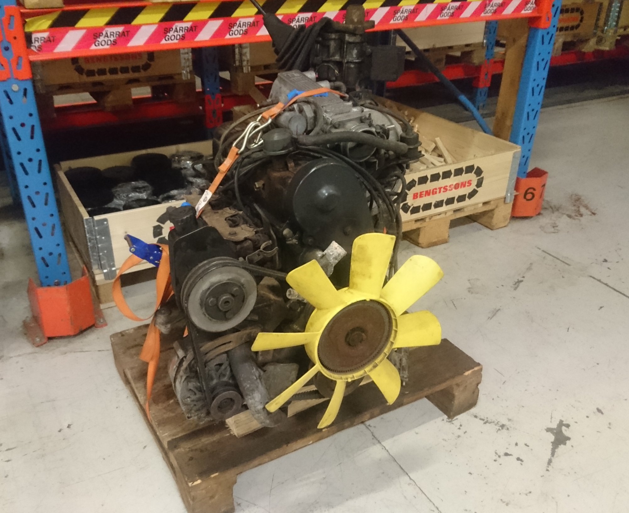

Passade även på att åka upp till Borlänge och hämta hem en Pinto EFI. Komplett med växellåda, kabelhärva, ECU, styrservopump, generator, startmotor m.m.
Så jag kommer slänga i den istället för DOHC motorn som jag tänkte från början. Så får den rulla med en pinto EFI tills det blir nån värre ombyggnad
