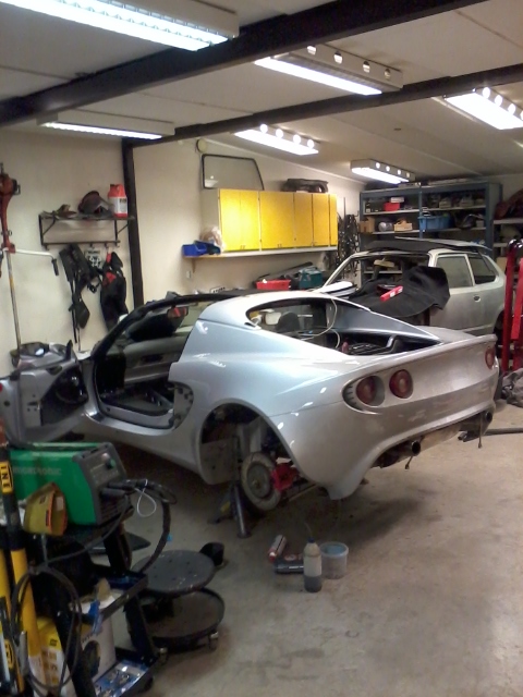

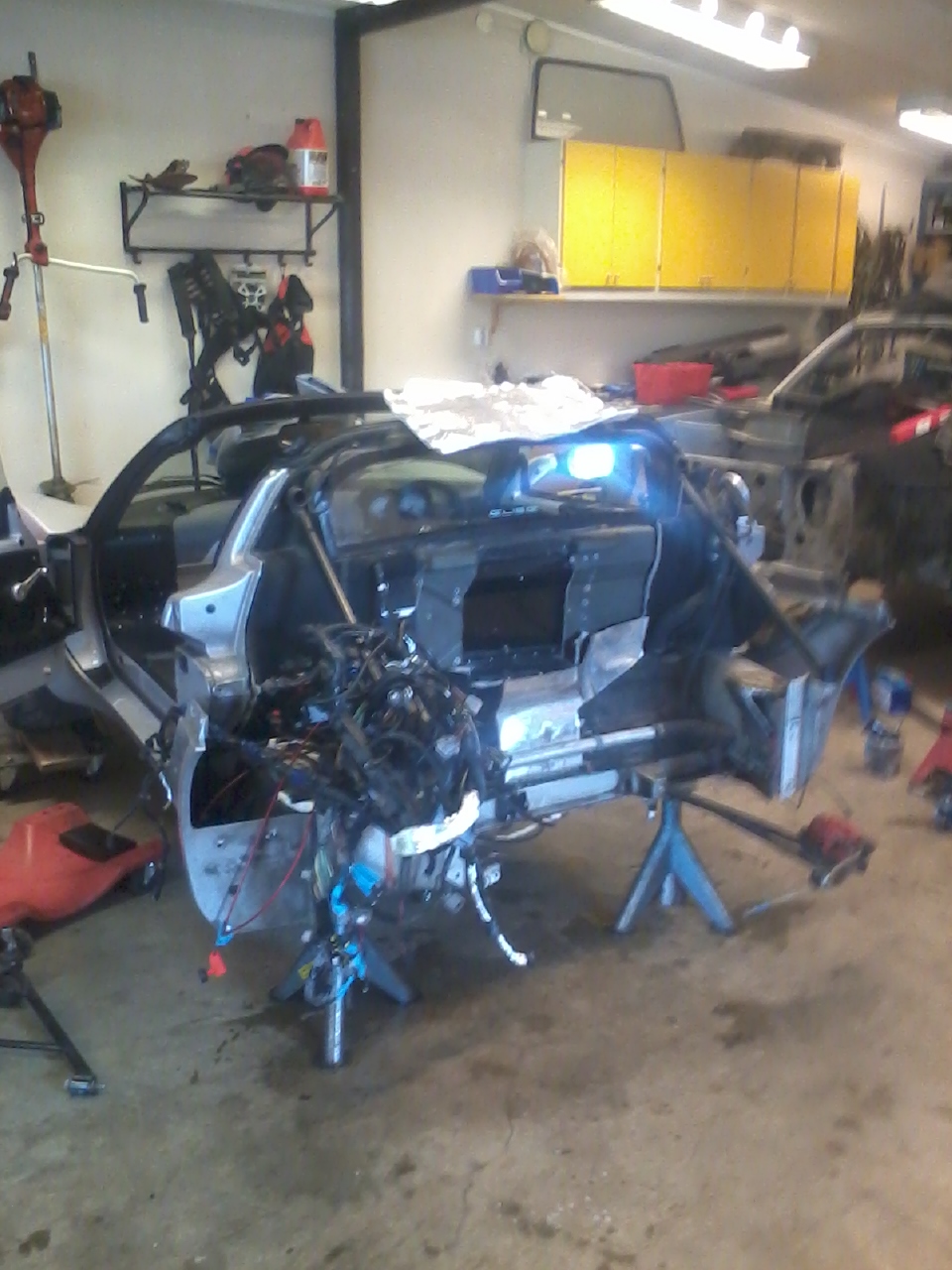

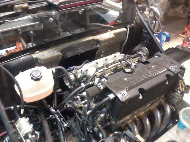

Får bli ett litet sidospår nu. Har ju en bekant som åker Lotus Elise. Han var förövrigt med på våran Emmabodakörning. Han köpte bilen förra året med en motor som tyvärr var kass. Fodrerna i original Rover 1.8an sjunker lätt. Dessutom är dom väldigt känsliga för att gå varma och då motorn sitter bak i den här leksaken så gör dom lätt det. Rover motorn utvecklar hissnande 125-130 hk. Den kändes dock inte direkt slö med den i. Bilen väger bara 850 kilo så inte så mycket att flytta på och det ihop med en tätstegad låda gjorde den ändå helt okej att köra.

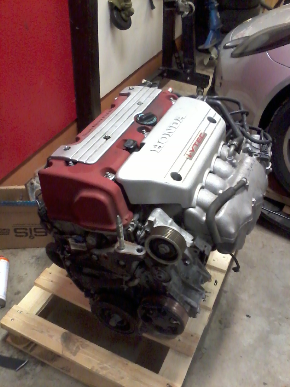

Hursom så bestämdes det att vi skulle klämma i en Honda K20 från en Type R istället. 200cc mer typ 100hk mer (!!) och 6-växlad tätstegad låda. Tyvärr väger Honda motorpaketet hela 13 kilo mer än original men vi tyckte att det kan vi ta när vi vinner 100 hästar

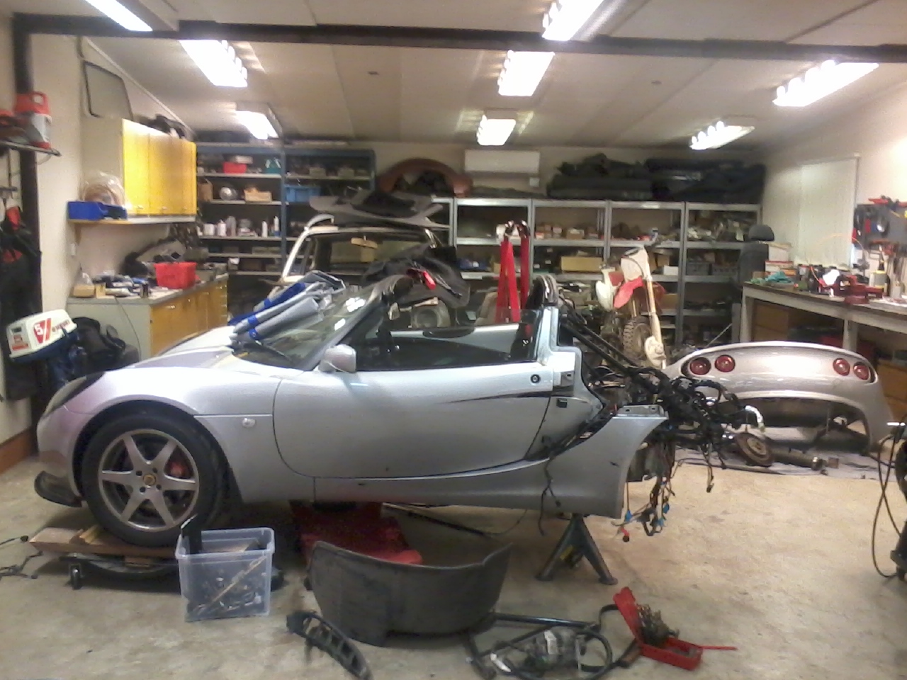

Dom här bilarna är ju minst sagt lite speciellt byggda. Enda sättet att få ur motorn är att klyva bilen på mitten. Sen att bilen inte har några trösklar utan enbart fyra små lyftpunker under gör att man får planera lite i förväg hur man pallar upp den så man kommer åt allt. Sitter ju ett stort plangolv under hela bilen när den är ihopsatt så man ser inget av underredet alls.
Vi gjorde faktiskt det här swappet första gången redan i juli men av olika anledning gick den motorn ner sig i slutet på Augusti. Den var verkligen i bedrövligt skick och vi hade våra tvivel redan från början men vi fick ta det han hade skaffat fram åt oss.
Den här gången fixade jag fram en motor via kontakter på en skrot här i närheten. Den hade gått 10000 mil och fick den löjligt billigt. Dessutom komplett så finns lite delar att sälja om man vill som är eftertraktade.
Så var bara att repetera jobbet från i somras, fast vi slapp koppla och klippa i elsystemet den här gången. Motorn som sattes i nu skiljer sig lite från den förra då det är en generation nyare. Det positiva är att kamarna är lite vassare i den här motorn. Men man kan blanda lite delar dom emellan så passar det i Lotusen igen. Bilen startades med nya motorn för ungefrä två veckor sen. Sen har vi kollat lite mjukvara å allmänt provkört och kollat så allt lirar. Vilket det gjorde efter lite justeringar.
Kan säga att den är en upplevelse att köra. Fullständigt värdelös bil i allmänhet. Du tar dig knappt i eller ur den. Är du över 180cm får du inte plats i den. Åker man två i den så sitter man axel mot axel och man smeker passagerarens lår varje gång man lägger i ettan och tvåan. Det låter som fan i hela bilen. Det är ingen bromsservo, styrservo, elhissar, abs eller annat elektriskt i den. Varför dom har satt i en stereo kan jag inte förstå för den är helt omöjlig att höra.
Men fan så rolig den är när du börjar plåga skiten ur fanskapet
Är nog så nära en gokart med registreringsskylt du kan komma. Sen att du har en motor 10cm bakom dig som varvar 9000 och låter allmänt skitförbannad gör det till en trevlig upplevelse om man är motorintresserad. Kan nog ärligt säga att det är den roligaste bil jag kört och samtidigt den mest opraktiska.
Motorn moddades ju lite med annat insug, större spjälhus, 4-1 eftermarknadsgrenrör och Hondata styrsystem. Uppskattningsvis ger den nånstans 230-240 hk på 850 kilo bil. Så den flyttar på sig riktigt bra. Med en vass chaufför så tror jag den här kan vara löjligt snabb på banorna.

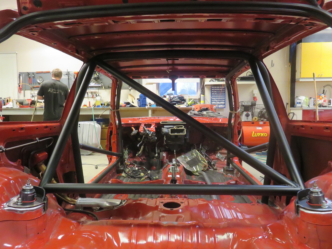

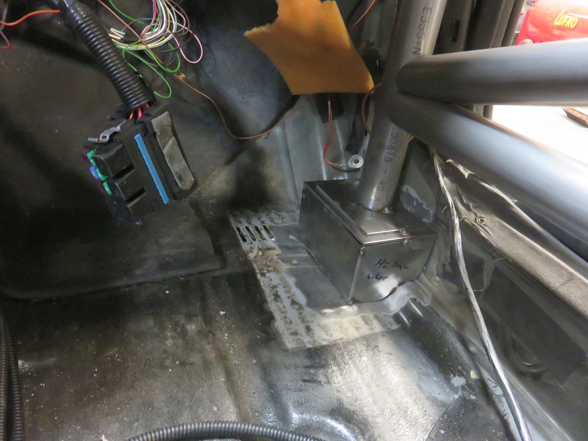

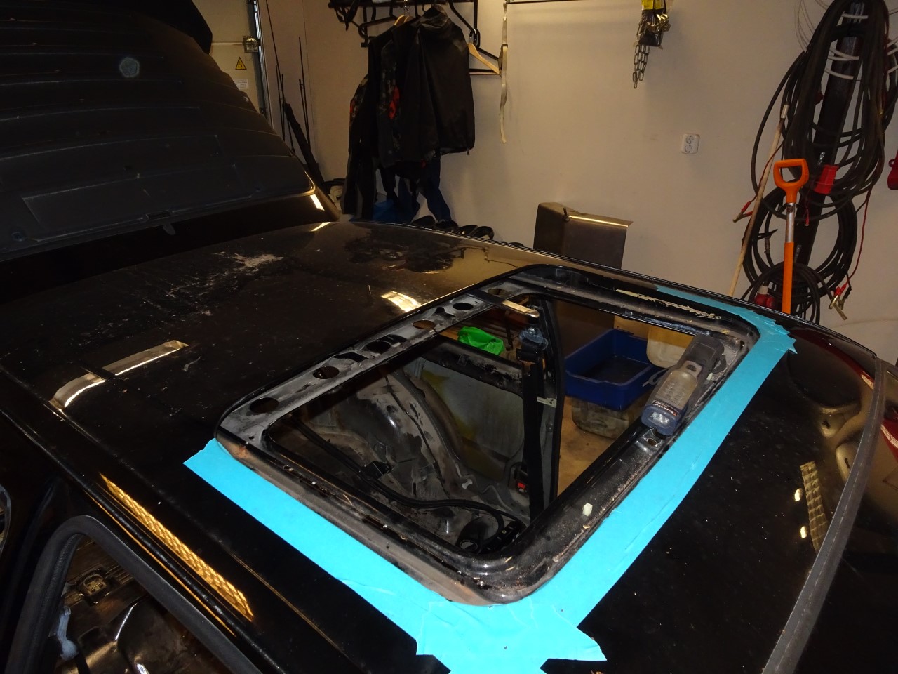

Inte uppdaterat nått på ett tag men händer lite. Var och besiktade den för några veckor sedan så nu går den oktober ut 2021. Har dragit på det länge men nu åker buren i och klivet mot än mer inriktad banbil är taget. Framförallt så vill jag ha i buren så att jag kan öka effekten med gott samvete. För den är faktiskt sjukt slö som den är nu. Får regga den som tvåsittsig vad det lider, men det tar jag nog 2021
Bilen är fullständigt nerplockad och i stort sett allt från torpedväggen och bakåt är urplockat. Jag håller på att klura hur jag ska plugga takluckan på ett bra sätt. Vill inte svetsa i taket för det kommer slå sig som fan, vill inte popnita nån plåt heller för tycker det ser lite sådär ut. Ska antingen försöka stummontera min glaslucka som jag har eller om jag gjuter upp en i glas/kolfiber och limmar dit.
Ingen som vet om det går att köpa en färdig "faketaklucka"? Eller om nån har nån som ligger och vill sälja?
Dessa två kom idag, den ena buren är till min och den andra är till Johan som jag har bilen hos. Vi ska bygga parallellt/hjälpas åt. Så blir burbygge i en Sierra å en Civic i höst/vinter.
Återkommer med lite mer bilder nån dag. Ska försöka ta några imorgon, blir en helkväll i garaget då!

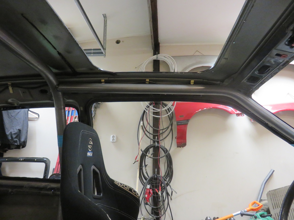

God kväll gott folk. Passar på att uppdatera lite samtidigt som fredagens rom och kola avnjuts!

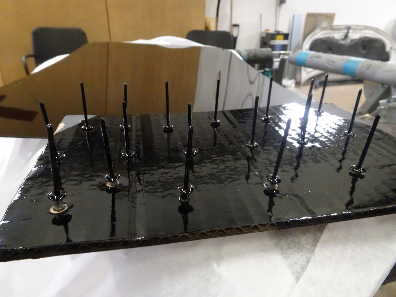

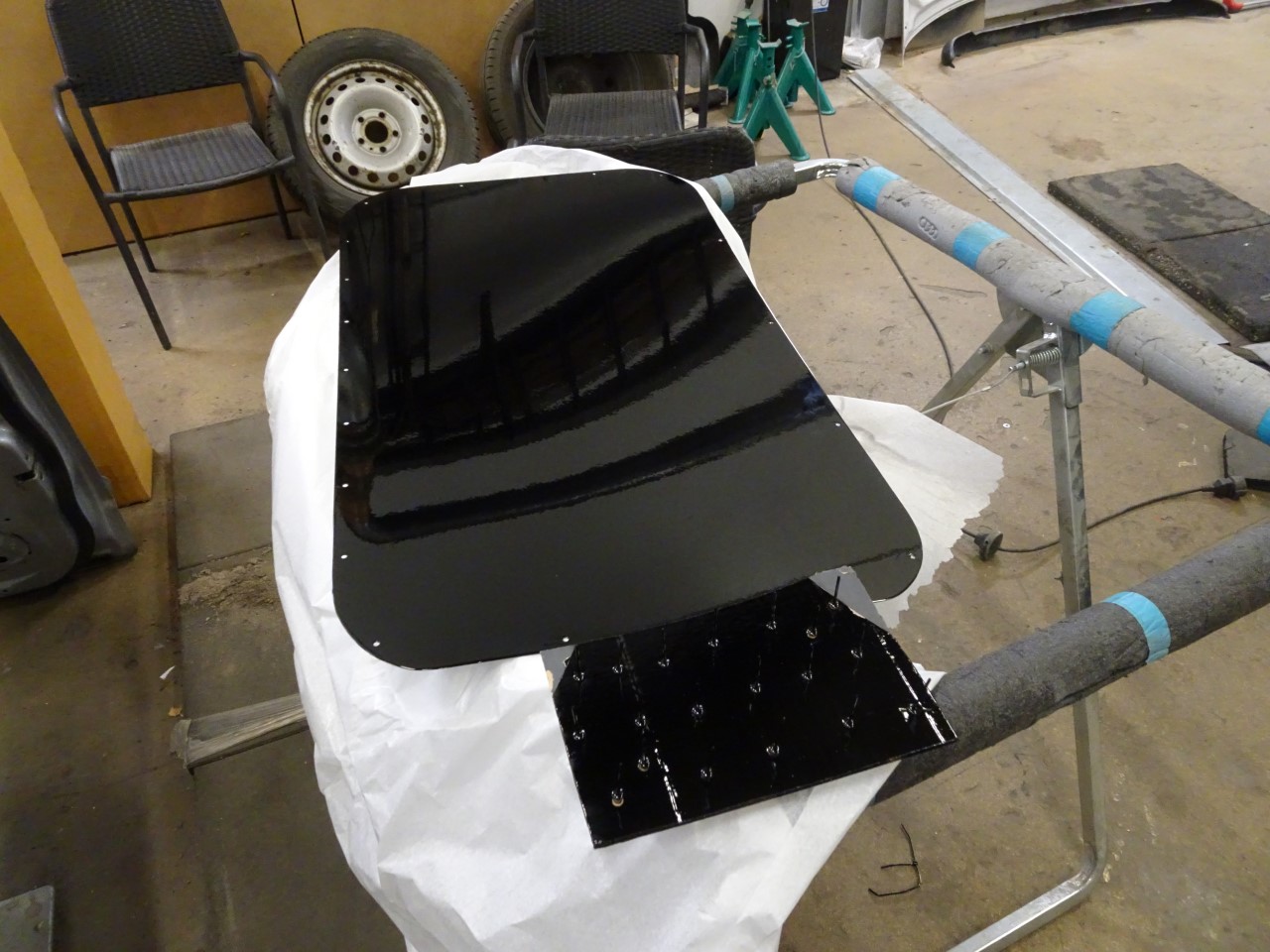

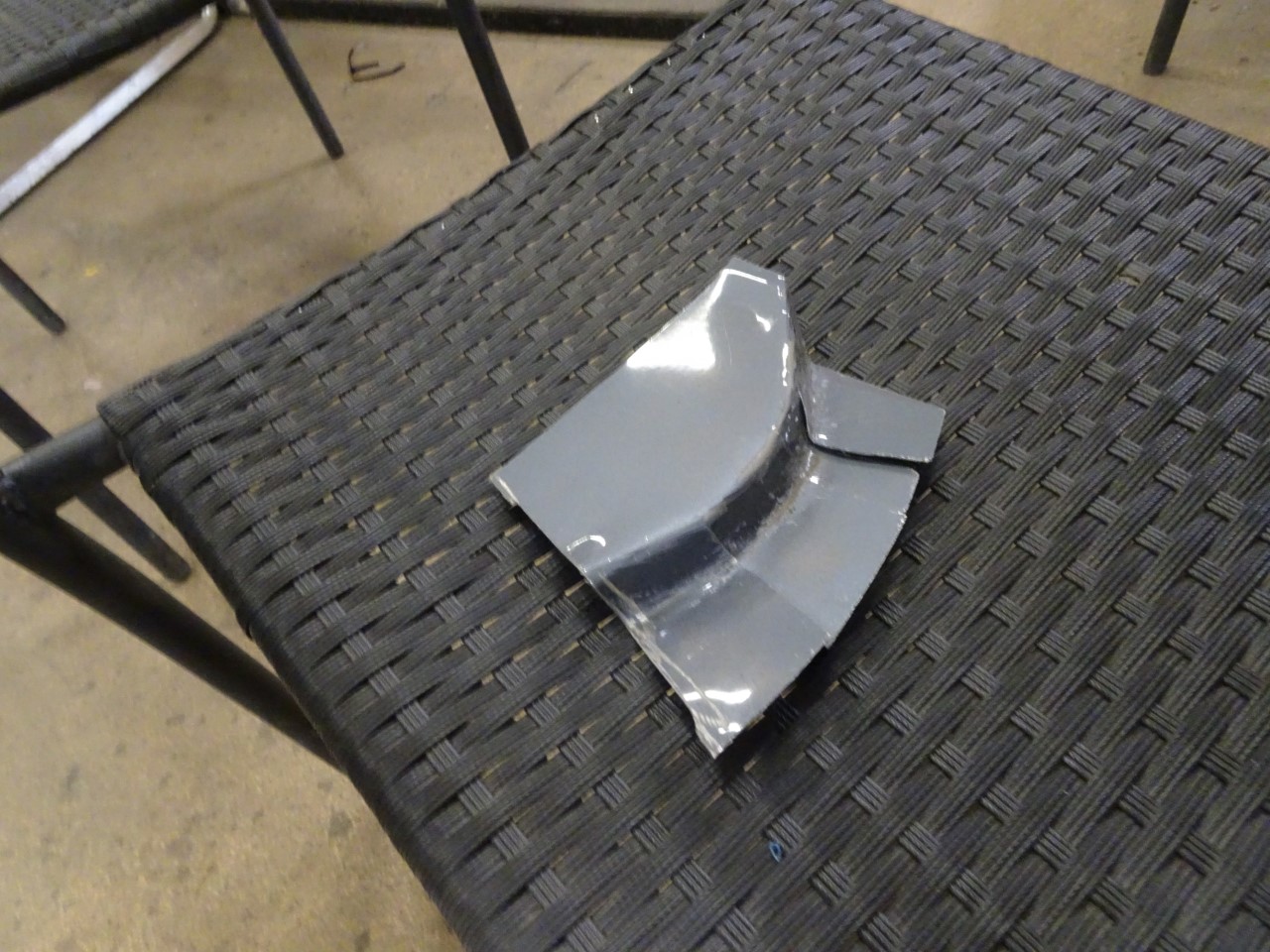

Har hänt en del och ligger efter med uppdateringarna.. Men jag började med att försöka få nån ordning på takluckan. Har väl varit mitt största orosmoment.
Kort summerat så fräste jag ut en mal i trä som jag skulle knacka plåten emot. Gjorde dock aldrig klart mallen för jag testknackade en hörna. Tog bara nån bit plåt vi hade och spände fast. Resultatet nedan.
Som synes så snittade jag den för att kunna dra den runt hörnet. Göra samma sak på en plåt som är 50x80cm utan krymp/sträck eller sick/fals hade tagit mig sjukt lång tid och förmödligen hade resultatet sett ut som bajs. Så jag gick ut å slängde allt i containern
Så hur löste jag det? Precis så som jag INTE ville göra.
Märka upp taket. Lägga på en plåt med 20mm marginal runtom å borra en drös med hål å kapa till en plåt. Skicka iväg den till lackeraren på jobbet med ett gäng popnit å få det målat.
Detta kommer sticka i mina ögon men jag har inte ork att stå å klabba med plast eller lägga 10000 timmar på att knacka till en i plåt. Detta tog mig en timme att göra.

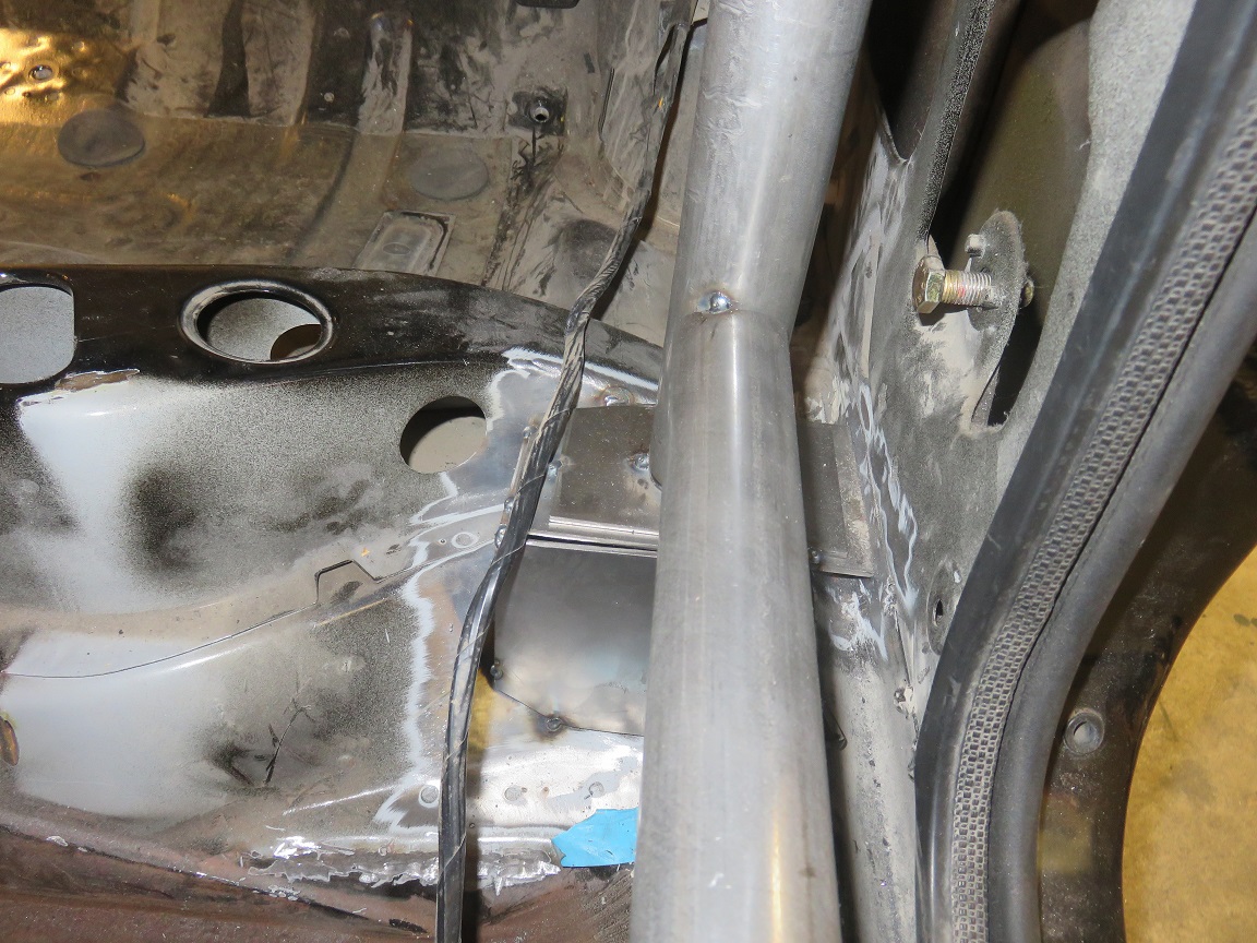

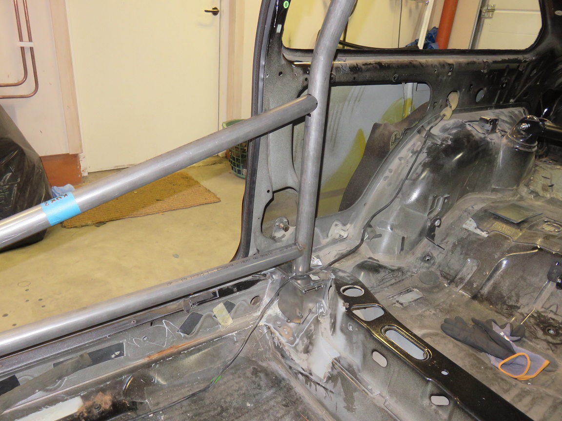

Ang buren så är nästan allt framför huvudbågen tillkapat och inpassat. Är bara röret vid vindrutan kvar. Har tagit ledigt på måndag och tisdag så ska köra två heldagar då så tänkte knäppa lite bilder. Planen är att ha hela buren klar för svetsning när jag lämnar garaget på tisdag.

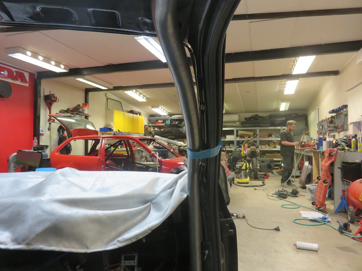

Var ut en runda till garaget idag så passade på att ta lite bilder på burbyggandet. Grejade inget idag utan var bara runt och kollade lite vad Johan som har garaget höll på med. Tagit semester imorgon och på tisdag från jobbet för att passa in resten av buren och bygga det sista bakåt från huvudbågen.
Blir rätt många bilder på nått som kanske inte är jätteintressant men men. Både jag och Johan har utgått från Finess Gatbur men vi lägger till lite rör. Ingen av oss drar fram några rör till fjädertornen fram vilket man kanske skulle gjort.
Aja lite bilder då. Såhär långt som jag kommit hittills. Alla rör sitter bara med en loppa så allt är väl inte riktigt spikat ännu. Framförallt är jag inne på att sänka sidosträvorna i dörröppningarna nån eller några cm men får se hur det blir. Vill gärna att sidosträvorna i dörrarna möter upp på samma ställe i huvudbågen som bältesröret sitter. Sänker jag dörrsträvorna får jag sänka bältesröret å då är det gränsfall om vinkeln blir för brant för bältet..... Aja får suga på den.
Här hamnade boxen till huvudbågen. Har kollar lite på hur folk brukar göra och dom brukar ställa dom på golvet lite längre fram. Problemet är att jag då blir tvungen att ändra infästningen till bältet och det vill jag inte göra om det skulle bli strul med besiktningen sen.
Främre boxarna blev så.
Lite översikt.
Strävorna som går längs a-stolpe och upp längs rutramen/taket följer karossen riktigt fint. Kommer kunna svetsa A-stolpen i buren utan att lägga nått mellan. På Johans bur till civicen fick vi knäcka rören lite för dom följde inte som vi ville.
Kommer mera, fick visst bara ha 10 bilder.

Här syns plåten som ska sitta där original. I den sitter nedre infästningen för bältet. Den kommer att svetsas tillbaka sen, behöver inte frisera den nånting utan bara återmonteras. Så boxen till h-bågen kommer mer eller mindre gömmas bakom den sen.
Några bonusbilder på Johans bur, den är mer eller mindre klar. Är bara boxarna som ska brännas i karossen.
Dock är det ju väldigt mycket kvar när väl buren är svetsad. Jag ska rensa lite asfaltsmatta bak i bilen. Har lite rost på två ställer i växellådstunneln som ska lagas. Lite onödiga plåtar ska plockas bort. Typ fästen till baksätet å annat. Sen ska allt målas invändigt både bur och bil. Bräda och dörrsidor ska kapas så det passar ihop med buren. Sen ska såklart allt annat återmonteras. Osv.
