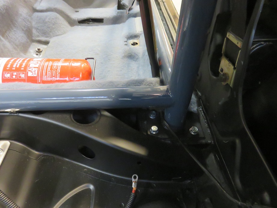

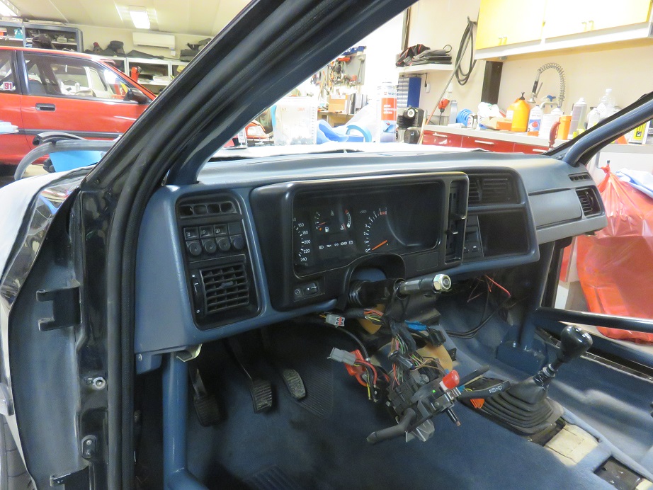

Jimmy86 skrev:Ingen som vet vad det lilla metallbläcket/biten på sista bilden är?
Mvh Jimmy
Kan vara låshaken till rattlåset? Ska ju sitta längs tändningslåset där det möter rattaxeln. För mig att det sitter allra längst ner. Vänd på ratten och se där så förstår du. Annars vete fan..

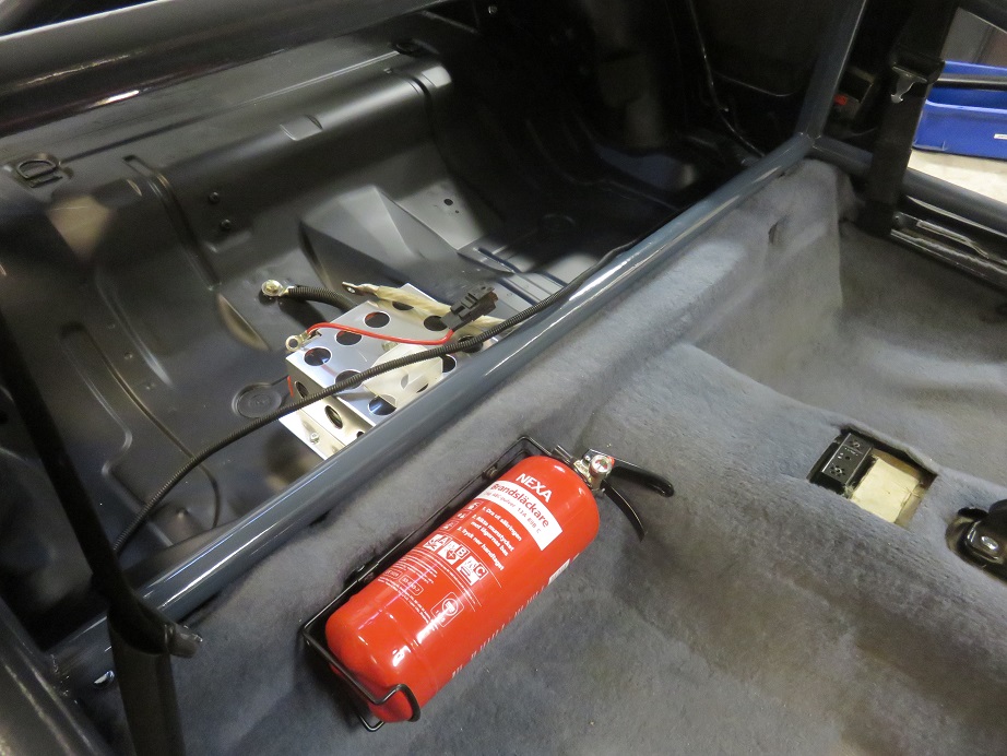

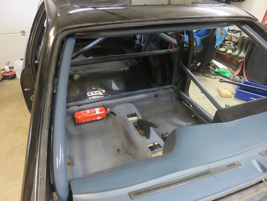

Det finns speciella metallband med spännen hos lite motorsportfirmor att köpa, men det går ju att bygga av spikband/patentband om man vill. Men snabbhakar/excenterlås så man får loss den snabbt är bra :-)

MalZon skrev:Kan vara låshaken till rattlåset? Ska ju sitta längs tändningslåset där det möter rattaxeln. För mig att det sitter allra längst ner. Vänd på ratten och se där så förstår du. Annars vete fan..
Har glott som en idiot men kan fan inte hitta vart den kommer ifrån. Frågade på passionford också men ingen som direkt vet. Men du menar den grejen som ska hugga tag i och låsa ratten eller?
Finns några fler bilder på "biten" här. Är ju ett litet hål i den som det borde sitta nått i.
https://passionford.com/forum/ford-sier ... is-is.html
therealpinto skrev:Det finns speciella metallband med spännen hos lite motorsportfirmor att köpa, men det går ju att bygga av spikband/patentband om man vill. Men snabbhakar/excenterlås så man får loss den snabbt är bra :-)
Hehe tänkte inte på det, vore jobbigt om man måste ha en skruvdragare med sig i bilen för att få bort släckaren :)
Till en början så drar jag nog bara dit den med nån rem. Funkar inte det så får jag kolla på nån mer stabil lösning.

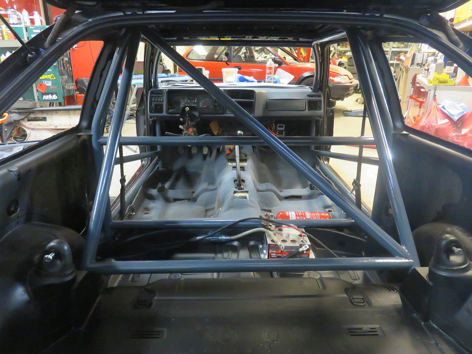

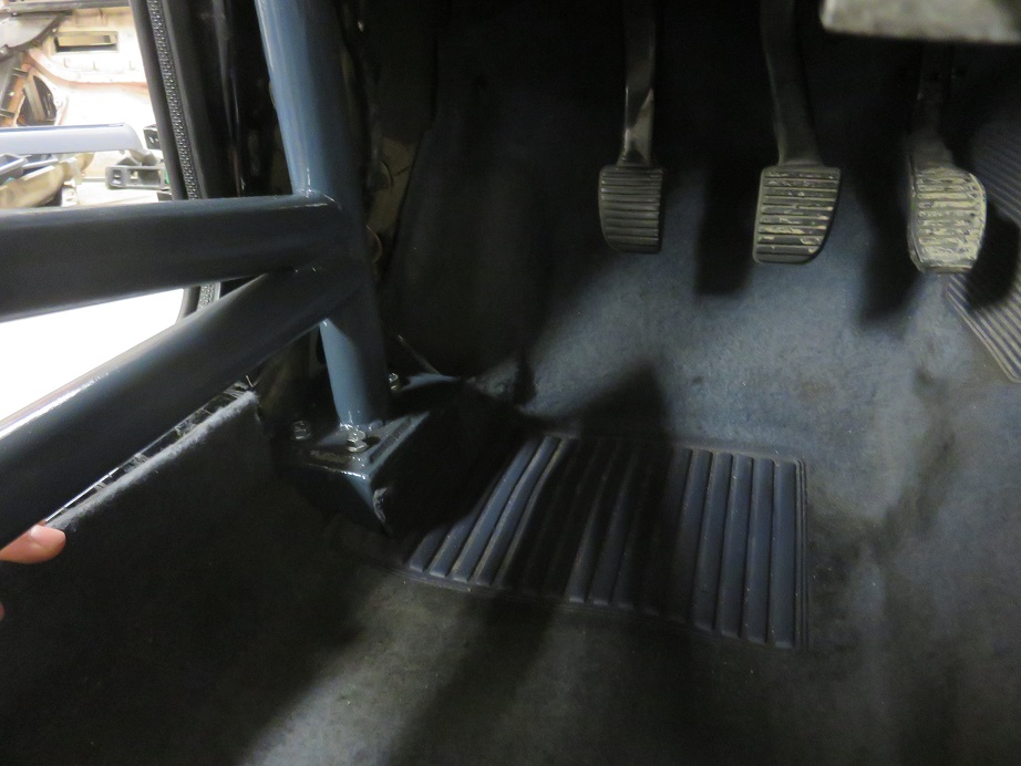

Jimmy86 skrev: Bilder förgyller alltid en projetktråd! Kan bli ganska tråkigt som läsare utan. Satte du skruvbur i Kaa:n eller svetsade du en?
Det blir några timmar som läggs ner på detta. Har skjutit på det i några år pga av det. Ska bli fruktansvärt skönt att få den klar så man kan fokusera på motor och låda sen.
Mvh Jimmy
Ja, blev skruvbur då jag tänkte att det skulle gå snabbare och vara mindre krångel vid monteringen. Hade hunnit svetsat ett antal burar innan min skruvbur var på plats dock. ;)

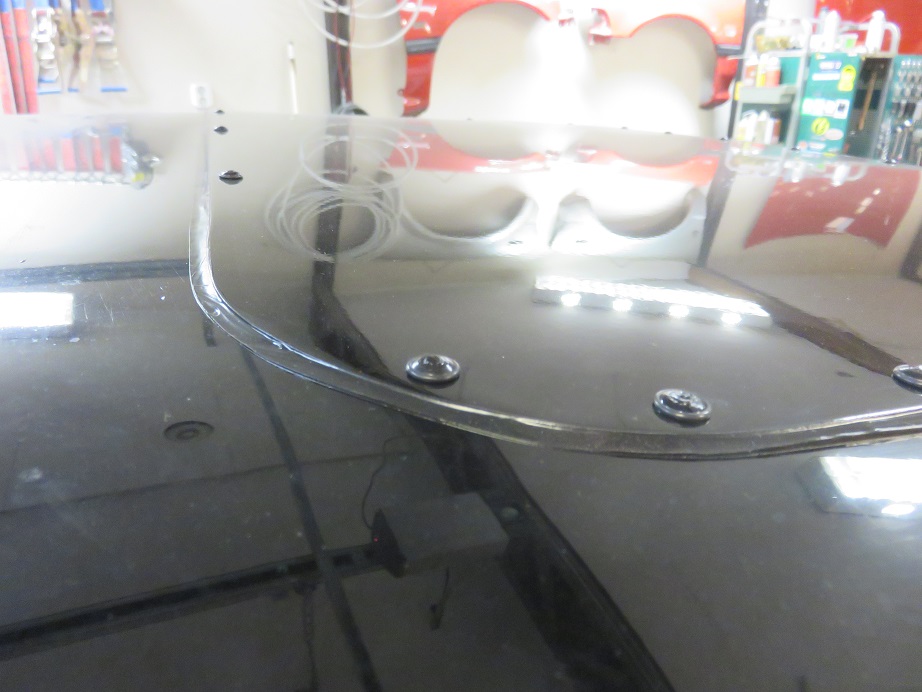

Hua en månad sen jag uppdaterade senast! Har hänt lite igen men har gått på lite lågfart i två veckor för jag lovade min kusin för ett halvår sen att ta hand om denna. Hon är hur lugn och hur lätt som helst att ha å göra med men hon går inte att lämna ensam. Hon biter sönder saker å lider allmänt av att vara själv. Så tyvärr har min garagetid fått lida lite för det. Gör dock inte mig nått direkt då jag ändå känner att jag är ute i god tid bilen och en paus är aldrig fel heller.

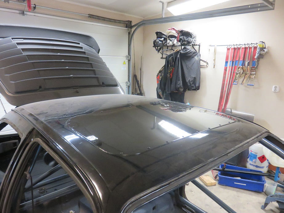

Jag har förhoppningsvis gjort taket vattentätt nu. Resultatet med täckplåten och popnit blev faktiskt över förväntan. Var rädd att taket skulle slå sig när jag började skjuta i nitarna men det klarade sig bra.
Maskerade upp taket och "luckan" och fogade/kittade med vårt karosskit vi använder på jobbet.
Använde trycktät nit men enligt instruktionen skulle det borras 4.2mm hål för att garantera tätning. Jag hade bara 4.5. Så nu ligger det en tätning mellan niten och plåten istället. Den jäste ut fint när jag sköt i dom så är förhoppningsvis tätt.
Ser lite konstigt ut när luckan är så blank :) Det ligger en vända karosskit på insidan också. Fan om det läcker nu.

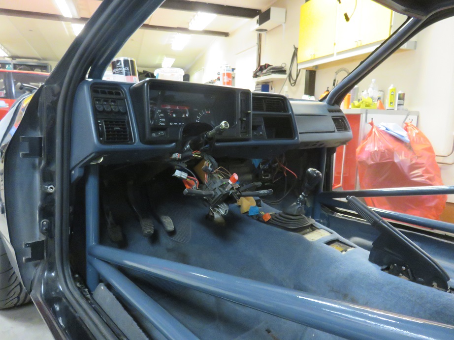

Slutmonteringen har inletts!!! Känns grymt bra. Har lagt mååånga timmar i vinter på bilen. Det som jag tycker har varit jobbigast det är garanterat målningen. Har säkert målat i 15 omgångar, är sjukt trött på det.
Mattan har ju som synes hittat tillbaka också. Har fått skära lite i den men faktiskt inte några större bitar utan mest lite putsning av den. Ja förutom för dom främre boxarna då. Tycker det blev bra med släckaren där också. Ska skaffa en rem att slå runt den bara.
Nya batteriet och nya placeringen av det. Mitt gamla vägde 22 kilo (!) Detta väger 7 (!). Tycker det blev bra där. Är inte riktigt klar med kabeldragningarna till det ännu. Säkringen hamnade bredvid på balken som synes. Har dessutom dragit om lite andra kablar som ligger under mattan. Ska ju helst inte gå några kablar mellan kaross och bur.

Mattan skuren för boxarna. Var egentligen det ända stället som det behövde skäras mycket. Hade sån tur med min placering av nedre röret i huvudbågen att mattan mer eller mindre bara gick att skjuta in under det så i bakkant är det inte skuret nått alls. Flax eller? =)
Mittre boxarna ser man nästan inget av när plåten framför kom dit och mattan las in. Blev diskret placering.

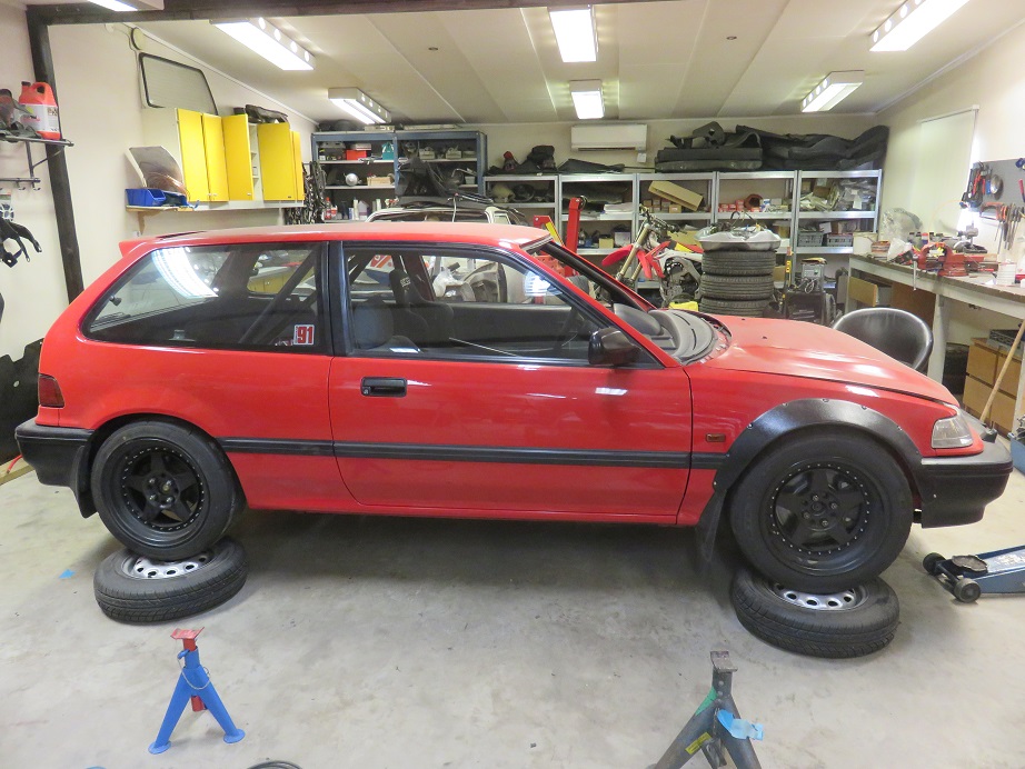

Å garagekamratens. Mer eller mindre raceready. Det som saknas är vindrutan som jag har beställt via jobbet men det var tre veckors leverans. Den råkade stryka med när vi skar ut den. Förutom bur har han byggt om hela soppasystemet. Det går längs vänster tröskel inne i bilen original. Nu går det under istället. Dessutom kompletterat med en catchtank isvetsad i originaltanken och dubbla pumpar. Dragit om bakre delen av bromsrören då dom går längs vänster tröskel invändigt. M.m.

I övrigt så känns det grymt bra. Är inte många timmar kvar i garaget innan den är helt ihop. Tycker hela byggnationen ser bra ut och är välgjord så inget jag ska behöva skämmas för. Färgen passade bra in och jag är glad att jag inte målade buren svart såhär i efterhand. Är lite småpill kvar såklart men alla dom stora grejerna är avbockade. Typ instegslister å täckpaneler å lite sånt. Skära lite i dörrsidorna osv.

Blir ju kalasbra det där! :thumbsup: :)
Greger
Inlägg: 448
Namn: Greger Eriksson
Kör: Escort mkIV
Ort: Varberg
Inlägg av Greger »
Smakfullt med bågens färg :)
