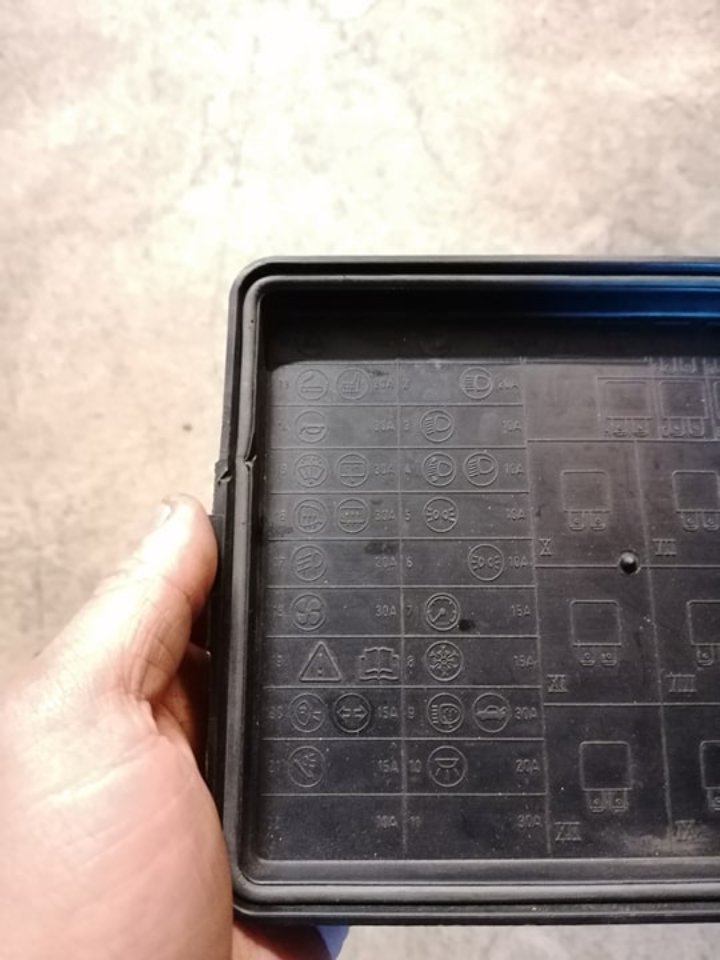

Såg på bilden att säkringen till kylfläktarna är borta (F11 30A), är väl ganska vanligt att säkringsboxen smälter ihop på den platsen. Kan vara värt att kolla upp hur säkringsboxen ser ut invändigt kanske?
Hur matas kylfläktarna nu?
Fläkten är kopplad + o - med knapp och avsäkradkabel.
Ska kolla under där, Vad är den andra 30a säkringen som hör ihop med en fläktsymbol?

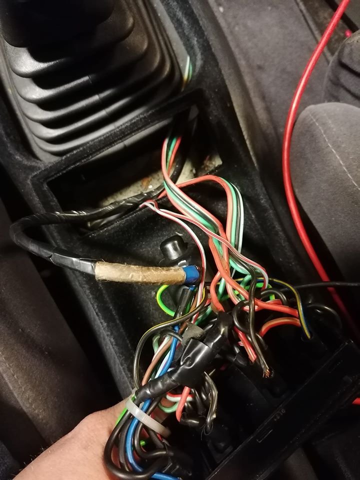

Woho, Har lagat 1 grej på forden nu!! Elhissen på förardörren, Märkte att röd/blå kabel var skarvad på ciggaretttändar uttaget, Medans svart/gul var helt död. Satte separat + där svart/gul ska sitta och då gick rutan så fint upp och ner, Resten av hissarna är dock stendöda, Men förardörren är ju den enda viktiga så man kan glida med kromad armbåge och beställa mat i driven på donken
Fick även lite ångest när man såg hur allt var skarvat och kopplat
