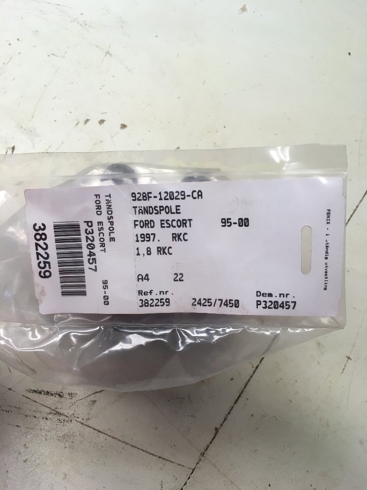

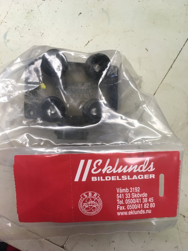

Lite uppdatering: Bilen har sedan förra stoppet gått felfritt. Har kollat det mesta som har med tändsystemet att göra och inte funnit några fel. Tröttnade och började fixa med min Saab istället, vilket resulterade i en trasig domkraft. Fick bli en sväng förbi skroten för att köpa en "ny". Passade då även på att köpa en tändspole till Escorten. Skulle köpt fler delar hade jag tänkt, men självplocken var stängd pga corona (!?). Får bli en ny utflykt senare. Nedan är lite bilder på dagens arbete med att byta spolen.
Ordning och redan, välpackat och uppmärkt.

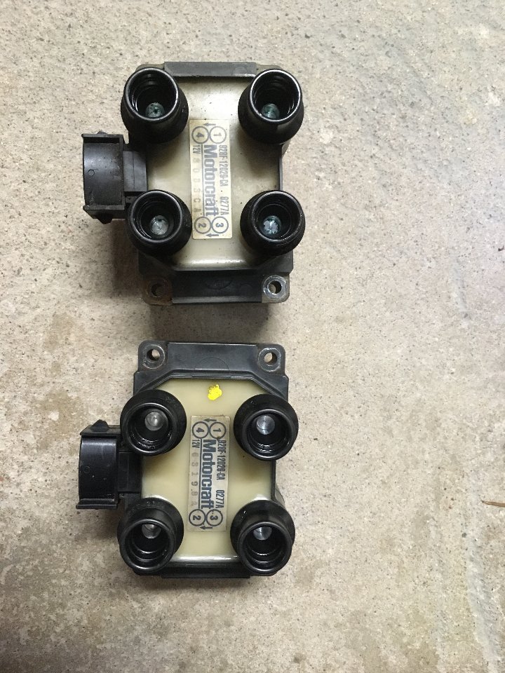

Nya spolen före rengöring...
... och efter.
Skönt att se att de var likadana ;)
Överdrev lite och gjorde även rent den gamla. Den blir kvar som reserv då jag inte med säkerhet kan säga att det var den som var problemet. Mäter jag upp den så stämmer ohm-talen. Blev grönt av ärg i kontakterna.

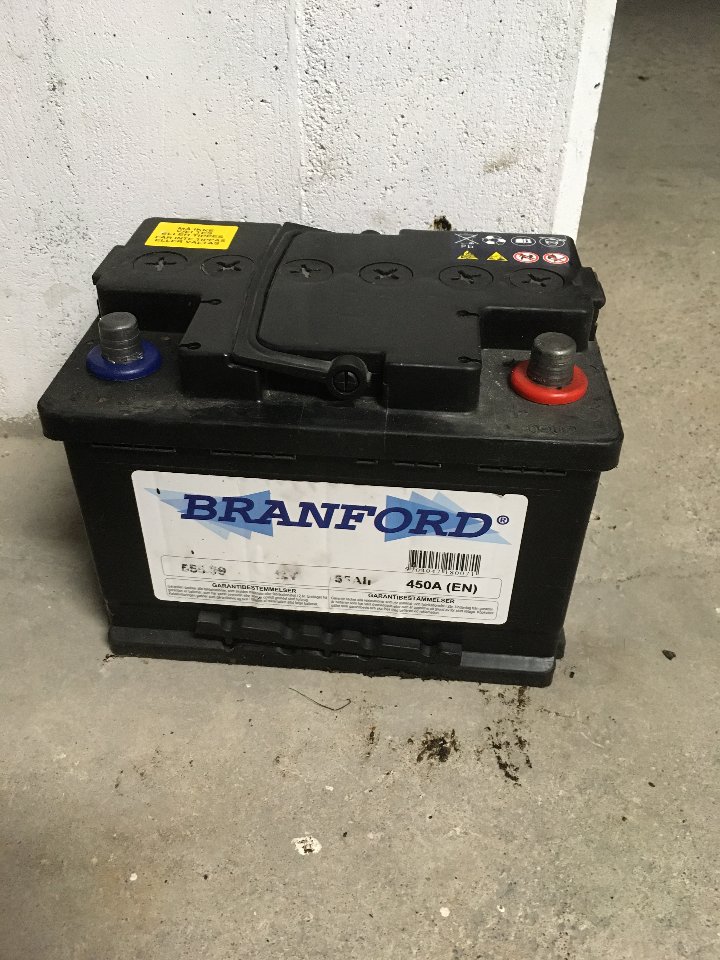

Nytt batteri har det också blivit. Det gamla för 599 kr på Harald Nyborg höll i 11 år!

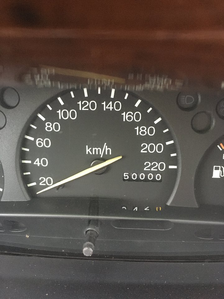

Avslutar med två bilder från när bilen passerade 5000 mil, förlåt, jag menar 15000 mil :)
