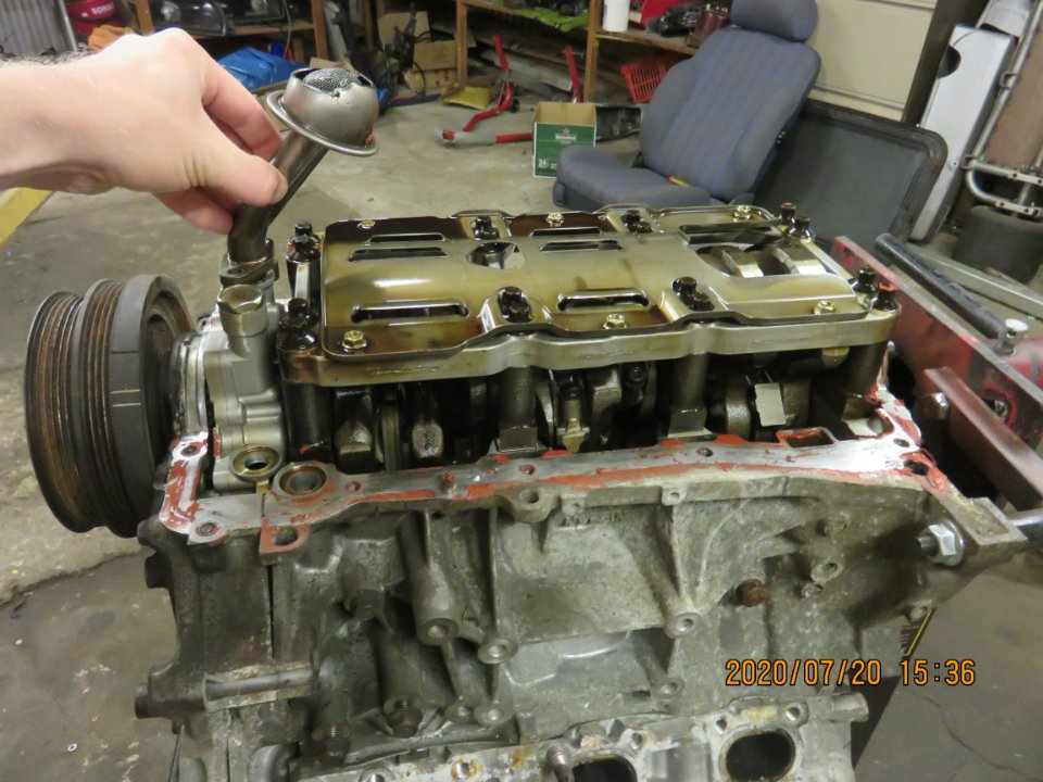

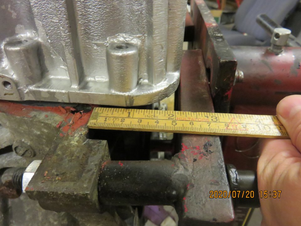

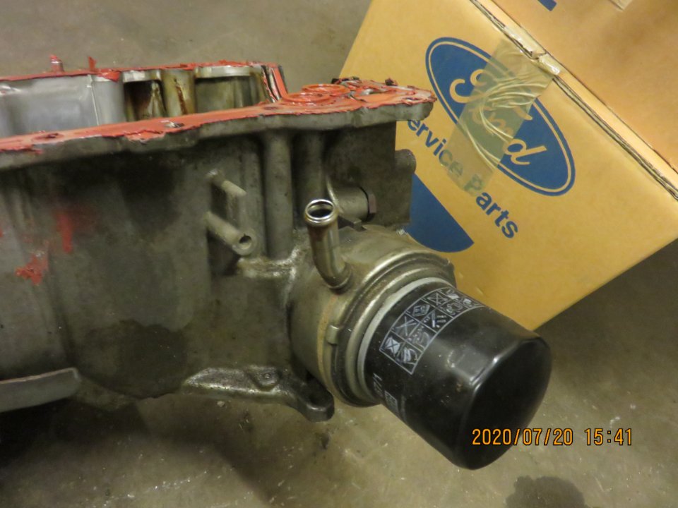

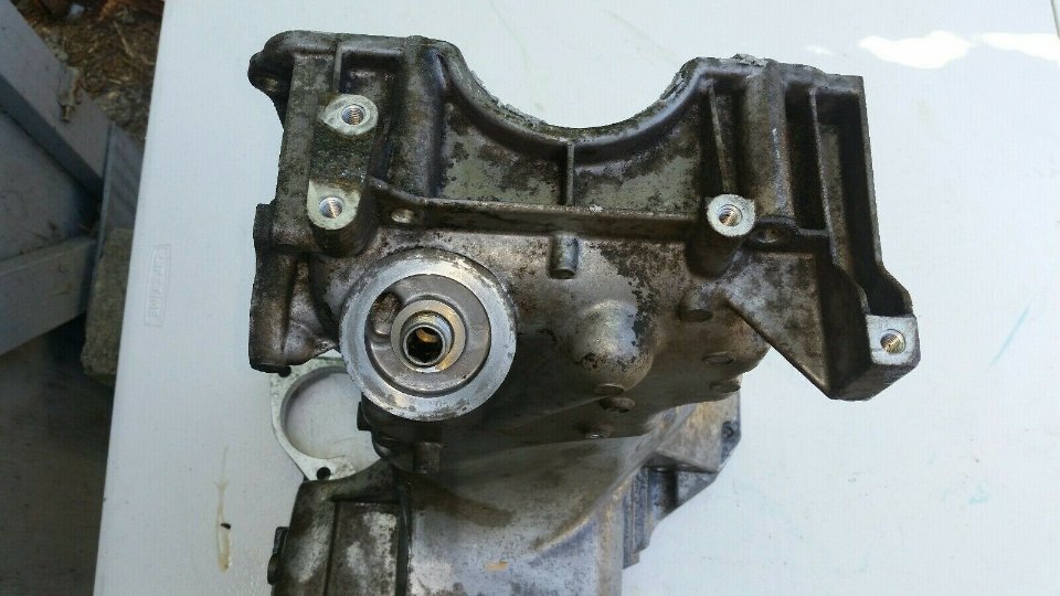

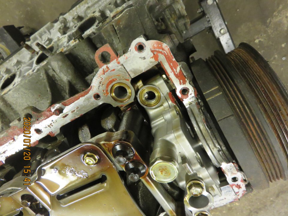

Bilen står på exakt samma ställe som jag lastade av den på efter Gelleråsen. Har inte ens packat ur bilen. Fortfarande med en läckande vevaxeltätning som jag måste ta tag i att byta nångång. Förmodligen dagen eller dagarna innan nästa körning som jag inte ens vet när den blir ännu. Men nu har jag semester och försöker att göra så lite som möjligt.
Tänkte jag skulle dela med mig av det jag håller på med och har fokus på för tillfället istället. Allt är väldigt osäkert och inget är bestämt ännu. Har en knippe problem som måste lösas innan jag fortsätter med mitt motorswap. Nån kanske kan komma med lite ideer eller tips. Målet är att slippa kapa nått eller minimalt i karossen. Vill helst inte röra torpeden men har däremot inget emot att kapa sönder framvagnsbalken.
Jag har ju fördelen att jag har en lös rasad BOB ståendes och jag har en BOB sittandes i bilen. Detta gör ju att jag till viss del kan mäta mig till ganska mycket. Samtidigt kan jag ju då överföra det till Vq35an. Det kommer bli en bildbomb i tråden nu men det kan ju vara kul. Några av er lär sig kanske lite om den japanska V6an som förmodligen ska driva min bil framöver.
Motorn i fråga är alltså en Vq35de som satt i mycket Nissan gjorde 00-10 typ. Pickisar, bilar, minibussar, suvar osv. Just den jag ska ha är ifrån en 350z -05.
3.5liter 24v sug v6a. Ger 286hk standard. Motorn är helt i alu. Opendeck block.Variabla ventiltider på insugssidan.
Först lite bilder på motorerna sida vid sida. Båda är 60" V6or.

Sen var det ju det här med oljetråget. Plockade av det för att kolla lite hur lågt man kan få tråget i framkant. Planen från början var att kapa tråget som sitter på motorn å bygga nått eget. Det ligger för närvarande på is av olika anledningar.
Sugröret från oljepumpen som ska sitta där men som jag har plockat bort för tillfället.
Har ju ytterligare en BOB i delar så jag la på tråget från den för att kolla hur det ser ut med frigång. Går inte riktigt ner i botten men urtaget för överfallet för veven är inte centrerad i BOBtråget så det tar i på Vqn. Dock hade nog inte tråget landat på blocket riktigt iaf utan det kommer behövas ett lite djupare tråg.
Vqn är ungeför 50mm kortare än en BOB upptäcktes när jag la dit tråget. Det gillas.
Och det som jag tycker är det dummaste med den här motorn. Dom har satt oljefilterhållaren på oljetråget.
Oljan går alltså ner och vänder i sidan av oljetråget/filtret och sen tillbaka upp i motorn. Det finns ingen plats för att ha det så utan det måste lösas på annat vis.
Här syns matningen från pumpen och ingången i blocket. Känner att det är svårt att bygga om det här så det kommer funka på ett bra sätt.
Så hur ska jag lösa det? Vqn satt ju i många bilar som jag nämnde. Bland annat i Pathfinder hittar man VQ35an. Den har bulan på sumpen bak. Så prio ett just nu är att försöka jaga tag i ett sånt oljetråg och sugrör till oljepumpen. Tyvärr verkar den motorn i den bilen vara rätt ovanlig i typ Europa. Har hittat ett tråg i USA. Dock motarbetar säljaren mig med att han inte skickar utanför staterna. Har dock en bekant som bor i USA som kan köpa det åt mig och skicka vidare.
Lägger in lite lånade bilder på ett tråg från en Pathfinder.
Tyvärr så ser oljefiltret ut att sitta nästan lika dumt på det tråget. Rakt fram, där jag har en styrväxel. Men jag tror att det är ett bättre tråg att utgå ifrån än mitt nuvarande tråg. För jag har ingen fantasi om att det ska passa rakt i med ett Pathfinder tråg, det kommer säkerligen att behöva kapas och svetsas i det. Ev får man börja titta på oljefilterförflyttare av nått slag. Kanske svetsa AN-anslutningar på befintligt tråg/flänsen och flytta filtret nån annanstans. Förslag?
Jag tänker inte börja flytta styrväxeln för då far väl all form av styrgeometri världens väg.
Om nån har ett oljetråg till en Pathfinder med 3.5liters v6a så kan jag köpa det av er
