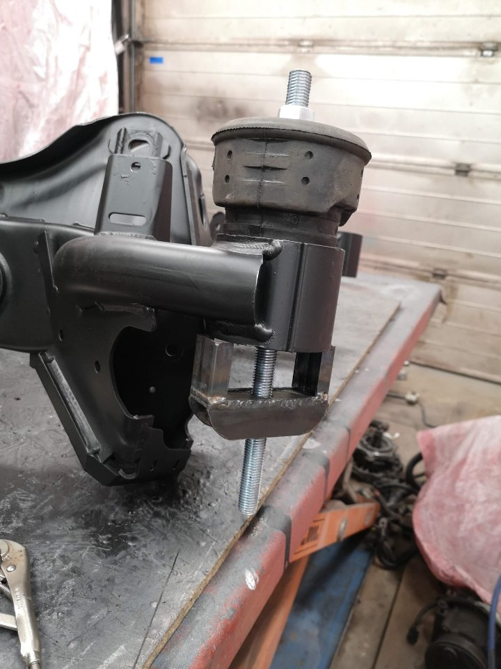

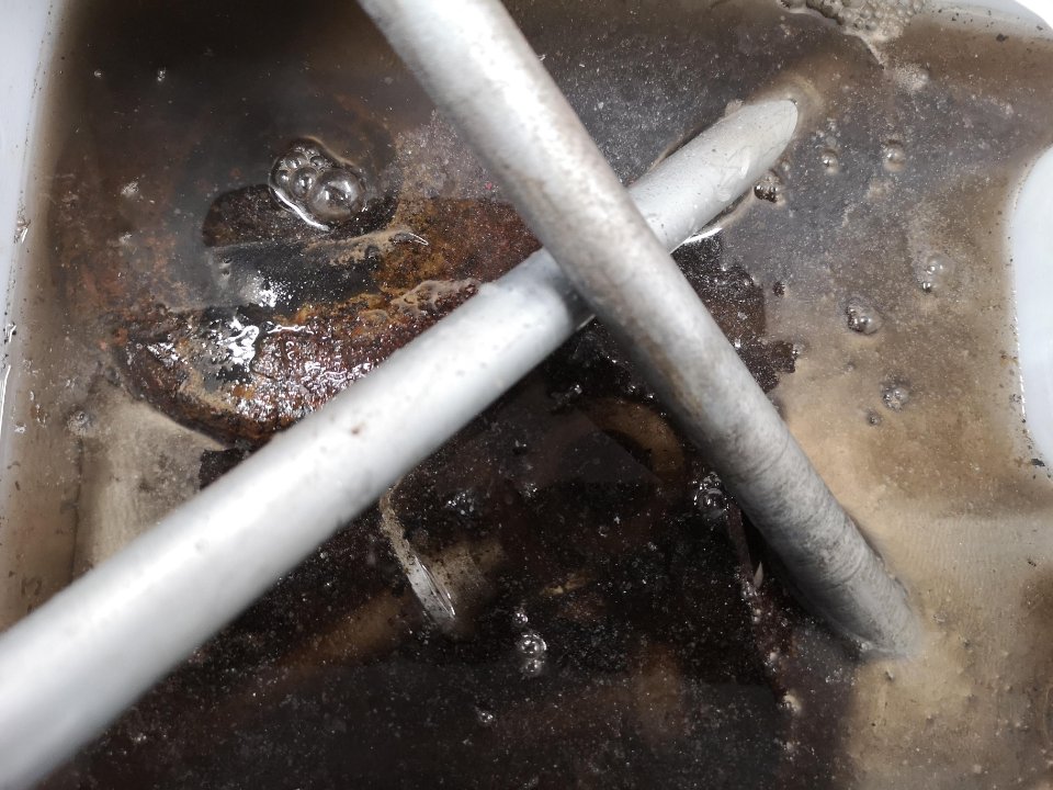

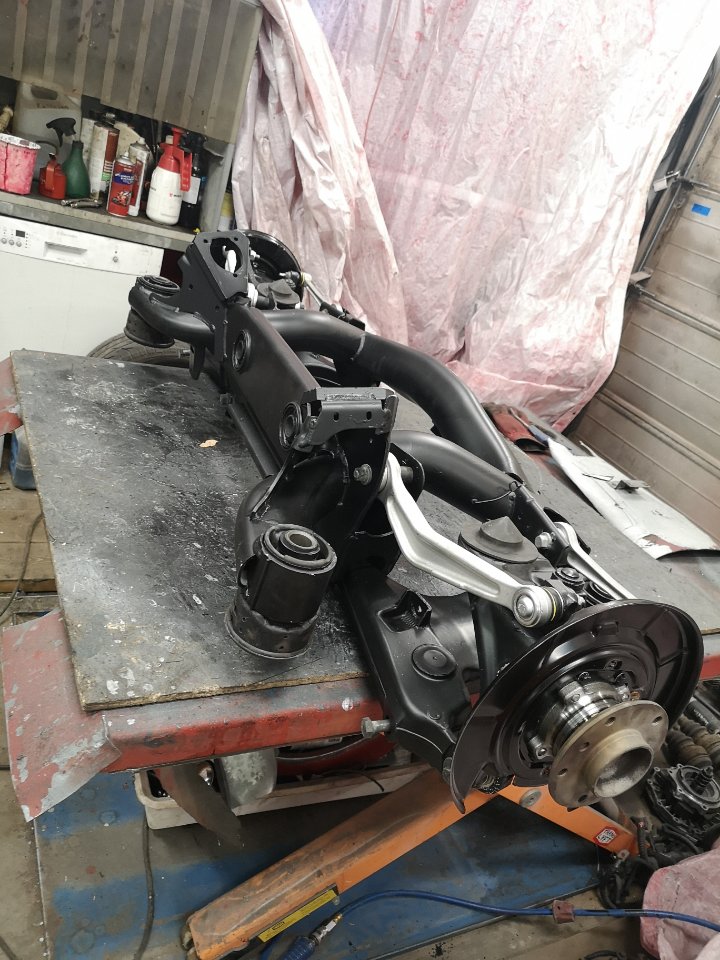

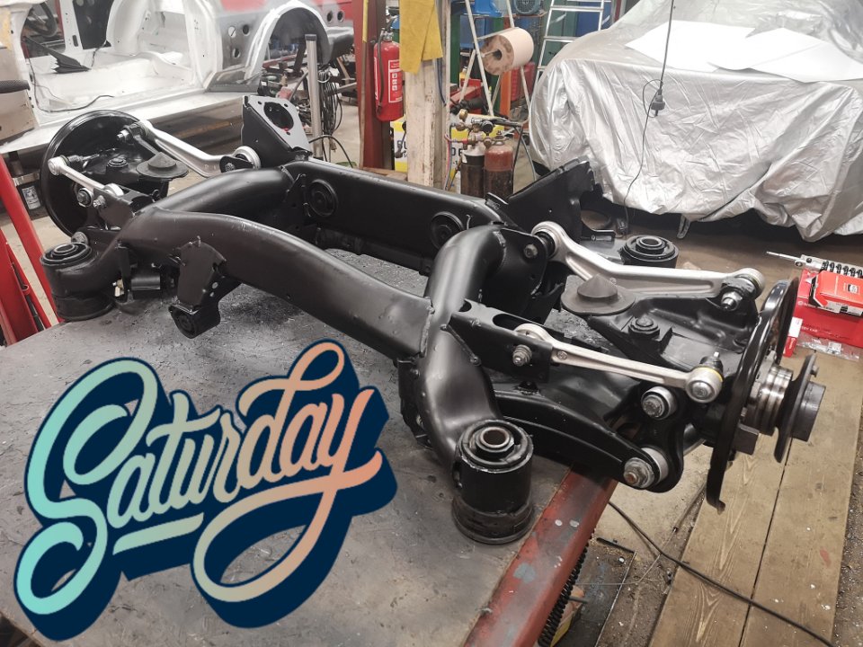

Bakaxeln redo för montering
Har gått och väntat på lite mildare väder för att kunna montera mina skärmar. Känns dumt att försöka trycka upp värmen i verkstan till dryga 20 grader när det är minus 14 utanför. Under tiden har det mest måttats och planerats för att få plats med avgasrör och dvs andra rör lite här och där.
Samt så har bakaxeln blivit klar. Gillar helt klart det svarta färgvalet. Mycket mer OEM än den aluminium som det är original.
Ska man göra skruvar rena och fräscha utan att det ska blänka en massa så är fosforbad fantastiskt. Dessutom ger hinnan som bildas ett visst korrosionsskydd.
mvh //Ricky
mvh //Ricky

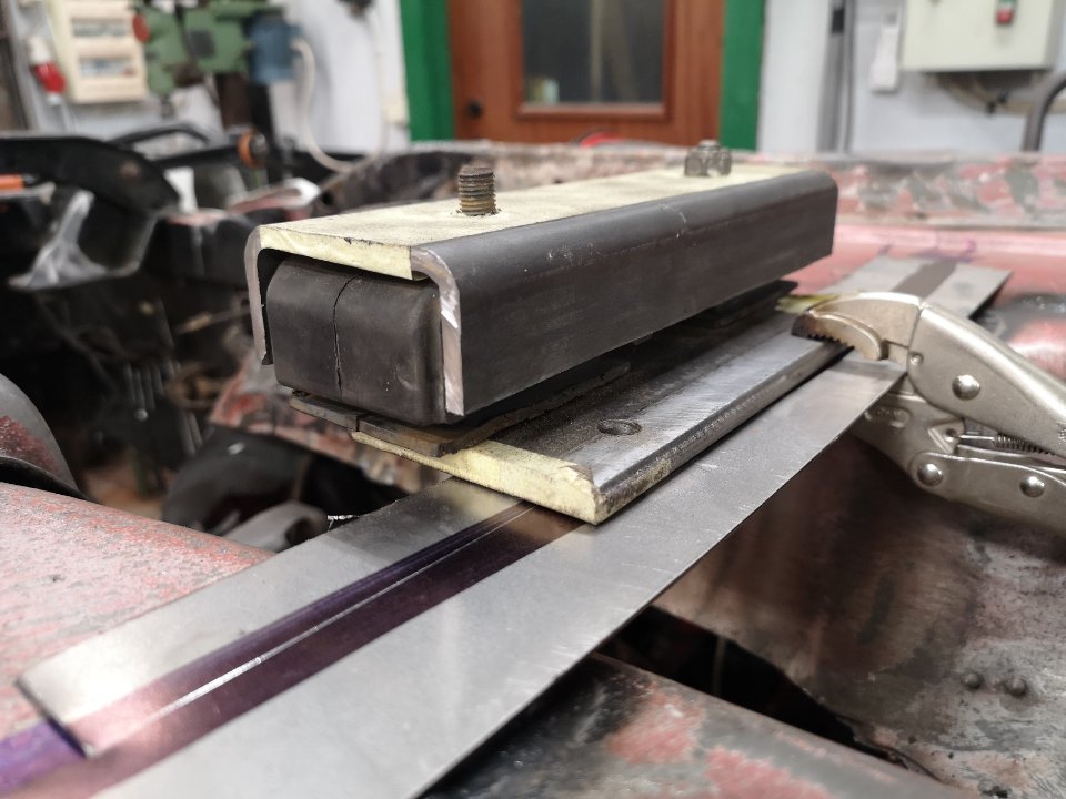

- Nemesis_se
- Inlägg: 1755
- Namn: Peter Olesen
- Ort: Trollhättan
- Medlemsnummer: 188
Re: rschneberger - FORD CAPRI II 2000 S B
Snyggt !
Egenbyggt verktyg till bussningarna?
rschneberger
- Inlägg: 158
- Blev medlem: tor jan 07, 2016 10:42 am
- Namn: Ricky Schneberger
- Kör: Ford Capri MK3 -78
- Ort: Borensberg
Japp, jag hittade två kortbitar fyrkantsprofil i skrotlådan och en M16 gängstång.
Det är kul att göra verktyg som man sen kan hänga på en krok i verktygsvagnen när man använt dom.
mvh //Ricky

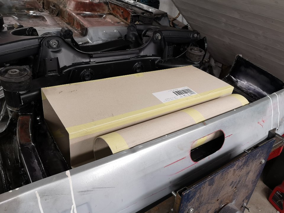

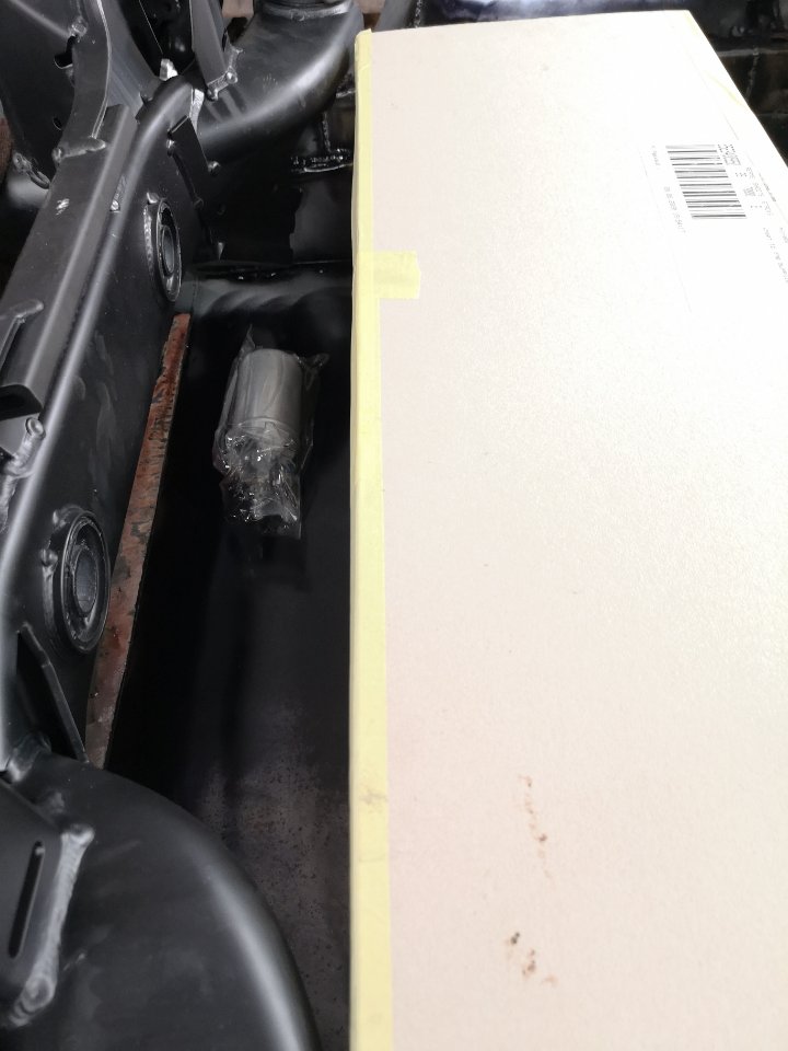

ABSTRAKT tänkande
Det här med att tänka abstrakt när man har passerat 40 år med ett decennium är lite sådär....Jag måste iallafall se saker IRL.
Så....kvällens projekt.
- Bränsletank med en volym för att tillåta Grand Tour-resor.
- Få till en så stor ljuddämpare som möjligt, så långt bak som möjligt. #GT3style
Har även bestämt mig för externa bränslepumpar. Främst för att jag inte vill göra en lucka i golvet för att komma åt tankarmaturen, men även för att det finns plats precis bakom bakaxeln. Där behöver jag iallafall lämna utrymme för att kunna byta diffklump och/eller byta bussningar utan att sänka bakaxelbryggan.
mv h//Ricky
mv h//Ricky

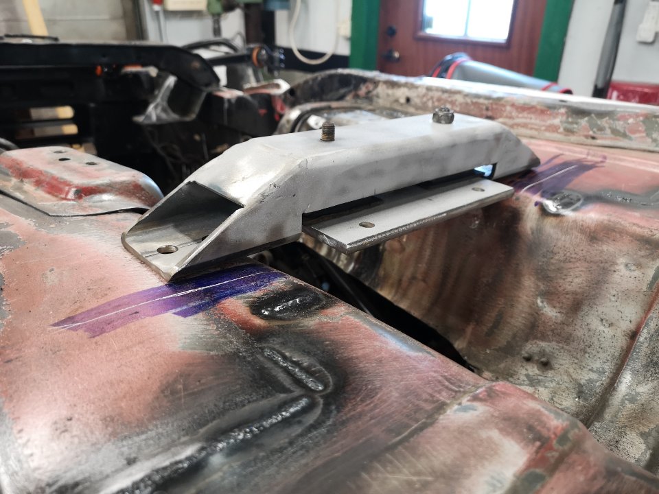

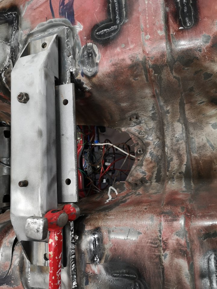

växellådsfäste att fästa bilen i...men vad ska rören monteras med?
Fått ordning på fästet för växellådan till sist och även förstärkt golvet så det inte brakar iväg.
Det blev två motorkuddar från Maxda MX5 som får sitta på tvären. Det blev ett riktigt kompaktbygge så fortfarande är golvet för baksätespassagerarna lägsta punkt på bilen.

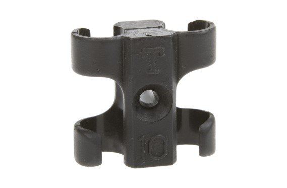

Klurar på bränsle och bromsledningar nu, och tänker mig 10mm hydraulrör under bilen för bränsle t/r.
Någon som har tips på kombi-klipps där man får med sig 3 rör (2x10mm+bromsrör)?
T-clips är ju en variant och sen dra bromsrör vid sidan, men tips mottages tacksamt.
mvh //Ricky
mvh //Ricky
- therealpinto
- Inlägg: 10768
- Namn: Gustaf Ulander
- Ort: Kåge, Norrland
- Medlemsnummer: 37
Det finns "kombiclips" på en hel del bilar men kanske inte så lätt att spåra upp.
En snabb E-bayrunda gav till exempel;
https://www.ebay.co.uk/itm/RENAULT-5-GT ... Sw92heamDU
Men vill man ha exakta mått är det kanske läge att leta rätt på någon med 3D-skrivare...

Re: växellådsfäste att fästa bilen i...men vad ska rören monteras med?
Om du kollar på Bad Obsession Motorsport och deras Binky bygge så löste dom det genom att ta gummiklossar, borra 4 hål, såga rakt igenom hålen, så fick dom hållare för 4 rör... ca 16 min in i avsnitt 15...rschneberger skrev: ↑lör feb 13, 2021 3:42 pm
Tack för tipset! Riktigt bra!Nemesis_se skrev: ↑ons feb 17, 2021 2:00 pmOm du kollar på Bad Obsession Motorsport och deras Binky bygge så löste dom det genom att ta gummiklossar, borra 4 hål, såga rakt igenom hålen, så fick dom hållare för 4 rör... ca 16 min in i avsnitt 15...rschneberger skrev: ↑lör feb 13, 2021 3:42 pm
mvh //Ricky
Nu blev det till sist plaströr och s.k. T-clips.
Återkommer med bilder på hur det blir när det är färdigbockat.
mv h//Ricky

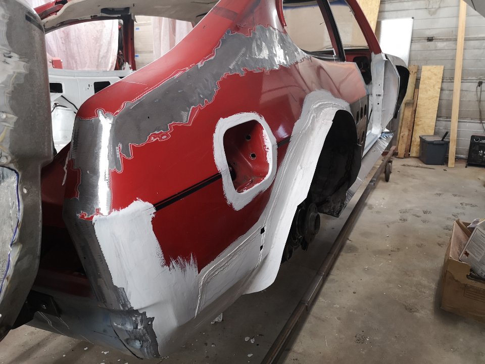

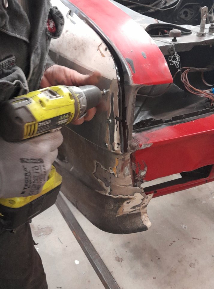

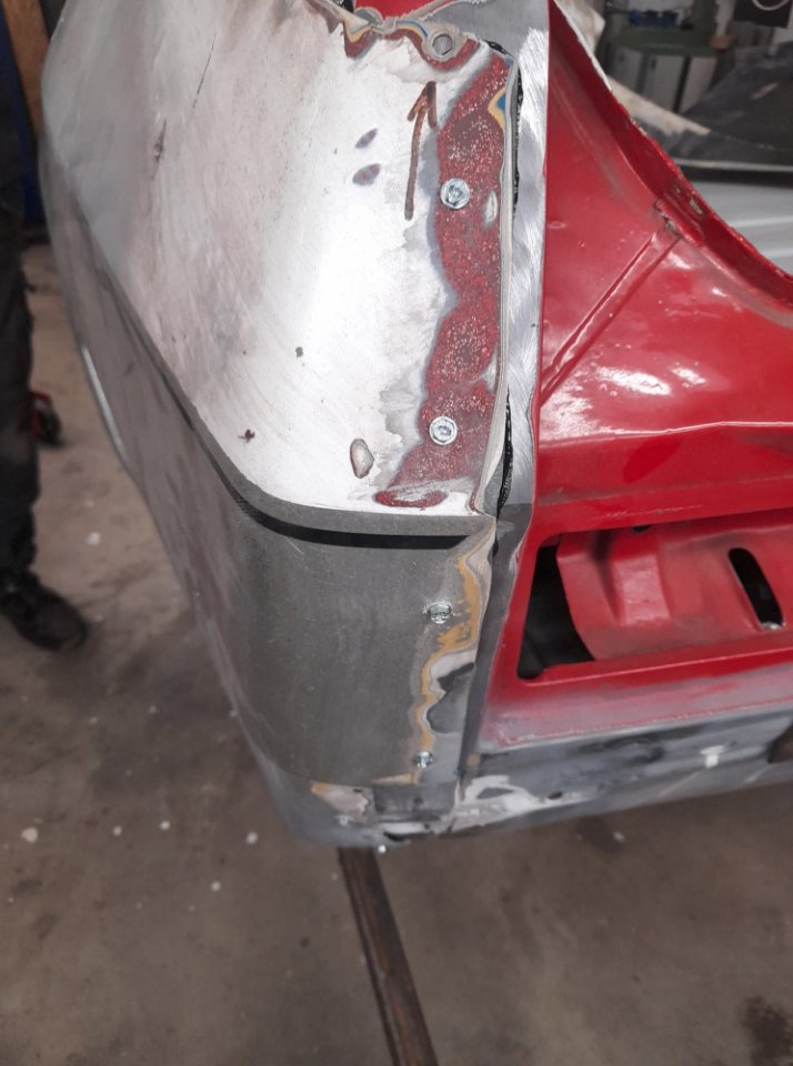

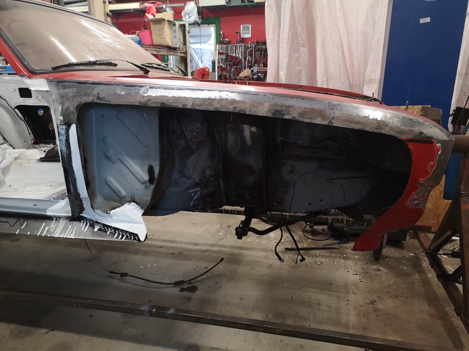

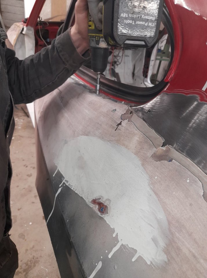

Alla skärmarna på plats!

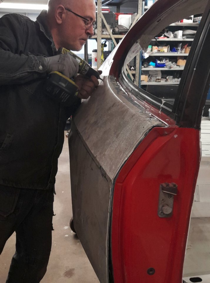

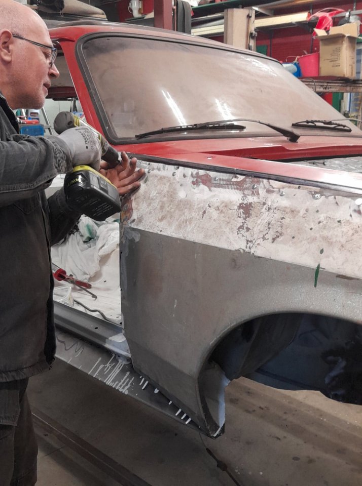

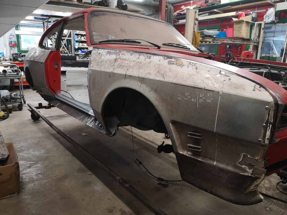

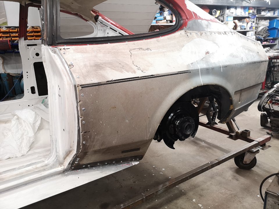

Det här har jag våndats över.
Och det började med att jag nere på båtvarvet här i stan fick se hur lätt man kan bryta loss polyester från en slätplåt. Därefter har det gnagt i huvudet på mig att det måste finnas bättre sätt att göra det här på. Efter lite googlande så upptäckte jag att de som håller på med "rebody kit cars" allt som oftast limmar dit sina paneler med olika 2k-lim på donatorkarossen.
Så efter lite letande så fastnade jag för Wurths 2k-lim "Powerbond" https://www.wurth.se/produkter/kemi/lim ... powerbond/#/.
Svindyrt - men det räcker gott med en patron till 4st skärmar.
Nu ska allt härda och sen kommer jag att "sömma ihop" alla innerskärmar med flasfiberremsor så att jag får täta hjulhus.
mvh //Ricky
