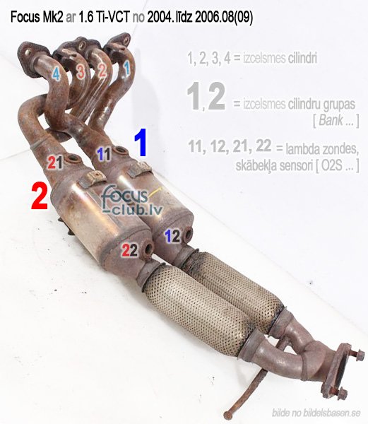

Ja det är 4 sonder på den här bilen. 4 cylindrar men 2 katalysatorer. Det är det som gör det lite körigt.
Verkar vara passagerarsidan, hittade den här bilden:

Nu fixk du en bild, men bank 1 är den katalysator som Cyl1 leder till.
Sensor 1 är sensorn före kat, och sond 2 efter kat.
Bank1 sensor2 är alltså sonden efter katalysatorn som cyl1 går till.
Detta är standard.
