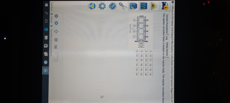

Någon som vet om man programmerar dom från samma håll som dom är på bilden ?
Nu när jag tänker efter har jag för mig att någon verkstad har sakt att just på denna bilen är de från kamaxel sidan man ska räkna ifrån
tänk om de är så änkelt att jag har bytt fel spridare
någon som vet hur man programmerar spridare med Forscan? Tacksam för svar

Getsome du har helt rätt jag har bytt nummer två
och den är inte om programmerad fast att jag har haft den på hedin bil, när jag kollar på bilden åvan och kollar på spridaren i förrådet så är den fortfarande in programmerad
Kan man programmerad med forscan?
Har kollat på bilen med dom har inte änns titat på dom andra spridarna om bilden åvan stämmer,

Vet du om de bara är att skriva in den i forscan?

Är de så man gör? Så änkelt ?

Getsome förlåt att jag bompar med frågor,
Om de är så lätt som de är på videon åvan att programmera spridarna,
Ska jag ta den spridaren som satt på tvåans plats och sätt den på treans plats ? Och sedan programmera in två och trean i forscan, tvåan är ju inte in programmerad än, de måste ju vara de som är felet eller hur,

Ja det är precis som videon visar , bara kör på
du måste även ha ett ganska högt tickande ljud från din motor just nu , dom spridarna är kända för att knacka på rätt friskt när koden inte är korrekt. Bytar du plats på nr 2 och 3 så flyttar du bara runt en kass spridare , du har inte den gamla kvar som du bytte ut ? byt isf den gamla (som bör varit OK eftersom du bytte fel) mot den som sitter på 3:ans cylinder nu (och ger felkod) samt kolla så alla 4 har rätt kod om inte korrigera , tror inte en felkodad spridare ger felkod utan den låter bara mer.
Men bara för att så kan du testa att först bara koda in den och se om felkoden håller sig borta.

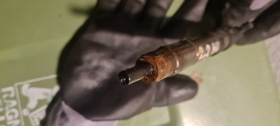

Har kört 3-4 mil motorväg och gasat och bromsat allt möjligt, inga mer felkoden kommer på motorn, spridaren var pisseblöt så den läkte nog ganska mycket och sotade nog igen DPF:en kommer bilder

Mycket vackert
Nu håller vi tummarna att alla felen är fixade.
Ja den spridaren ser verkligen ut att ha gjort sitt.
