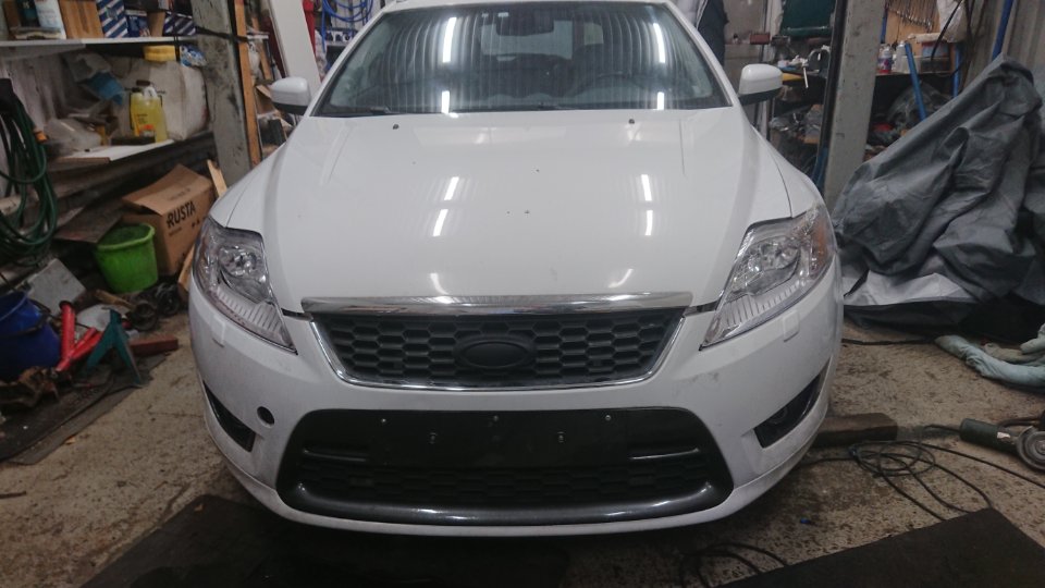

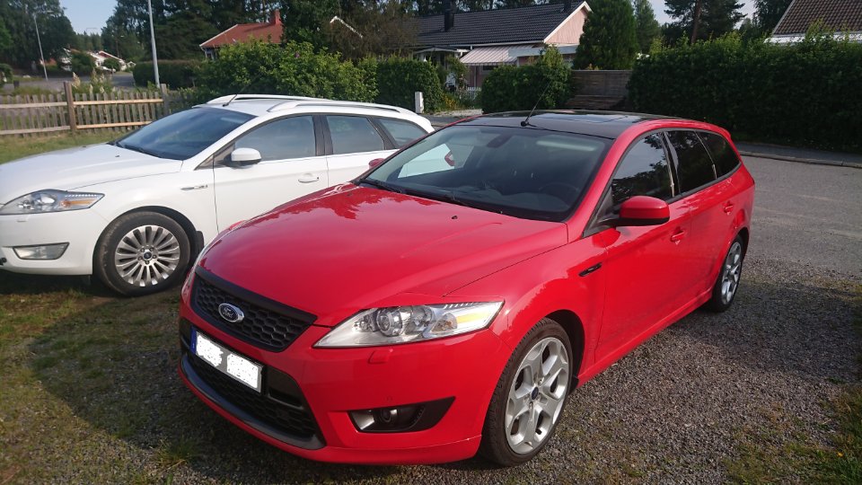

jo jag beställde hem för led till min Mondeo, Har du projektorer eller sk öppna reflektorer?? den vita har öppna reflektorer, man ser lampan, den röda har sk projektorer
