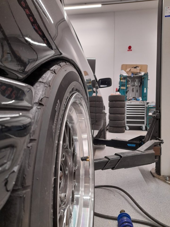

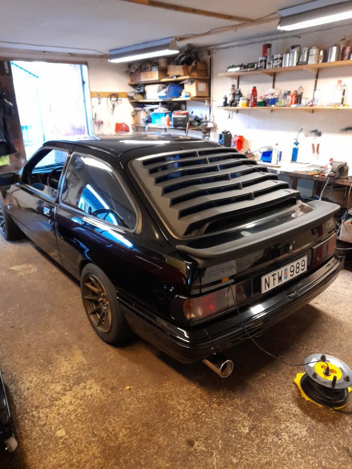

Ja våren smyger på alltmer. Saknar effekt har jag gjort sen jag fick ihop bilendavve d skrev: ↑tis apr 13, 2021 6:27 pm
Kul att du är igång Jimmy, ett säkert vårtecken för många att plocka fram bilen efter vintern![]()
Mer grepp är kul men brukar tendera till att man tycker sig sakna effekt och nästa grej på "to do list"
Kromad fälgkant på Sierra är retro och ballt enl mig
Hoppas få se Sierran i både ban och konbanan denna säsong![]()
Lite synd att jag inte kan ha dom fälgarna fram för jag gillar dom också faktiskt.
Syns vi inte innan så syns vi på Gelleråsen. Lite synd på Mantorp men det var ju väntat.
Ja eller hur var det nu med 3-4mm?Nemesis_se skrev: ↑ons apr 14, 2021 7:54 amFyller ut fint.
3-4 mm är väl ändå rätt gott om plats bak![]()

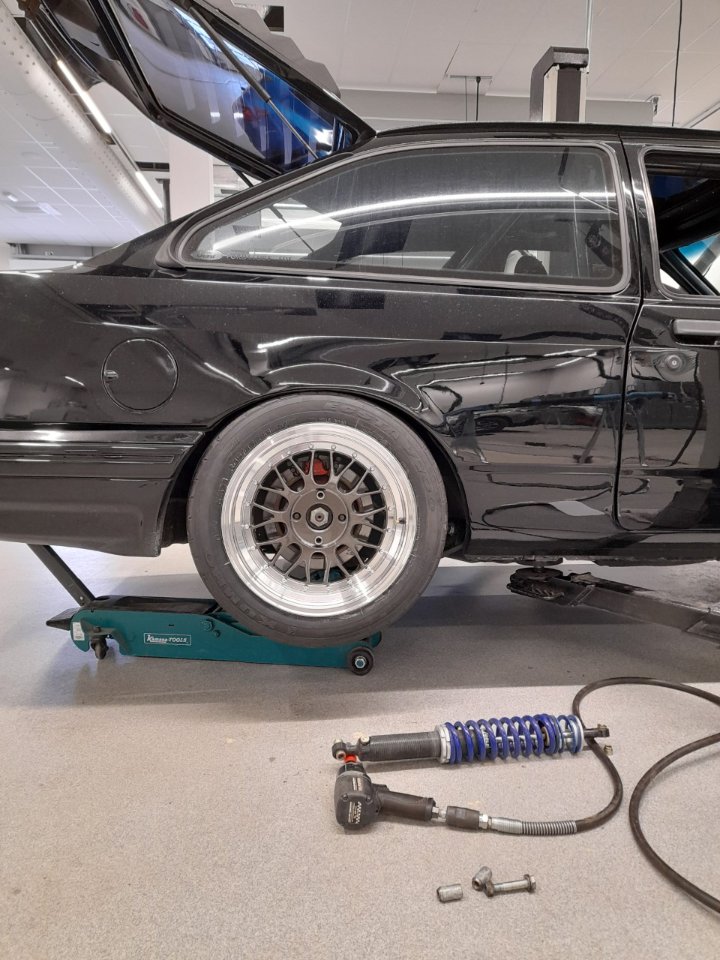

Plockade av dämparen i fredags och kollade hur det såg ut vid infjädring. Efter 40mm-50mm så tar det tyvärr i skärmen ganska mycket. Såg inte så farligt ut först men här syns det att det inte funkar rakt av. Får se hur jag löser det, blir att glida runt med 225:or runtom inom det närmaste. Kan gå att valsa lite men vill inte förstöra hela bakskärmen. Om jag valsar kommer jag troligtvis iaf få sätta bumpstops. Skärmkanterna är dessutom redan lite lätt valsade. Ett andra alternativ är att testa att kränga på 245:orna på mina nuvarande fälgar och se om det kan lira.
Henke P skrev: ↑ons apr 14, 2021 2:16 pmOm du skulle vilja skruva så kan du skruva ihop min dammsamlare Jimmy![]()

Har du tillgång till svarv kan du ju testa att ta av bromsskivorna 1,5-2 mm på anliggningsytan mot fälgen.
Man vill ju normalt sett gärna undvika att begränsa fjädringsvägen...

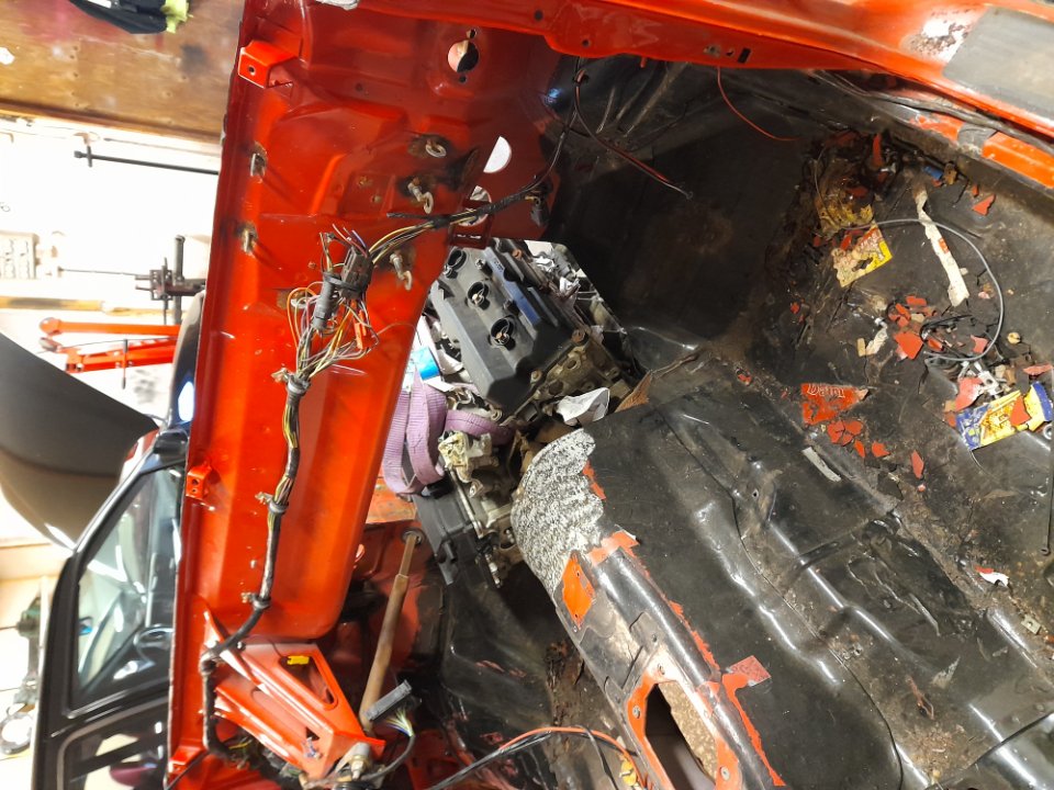

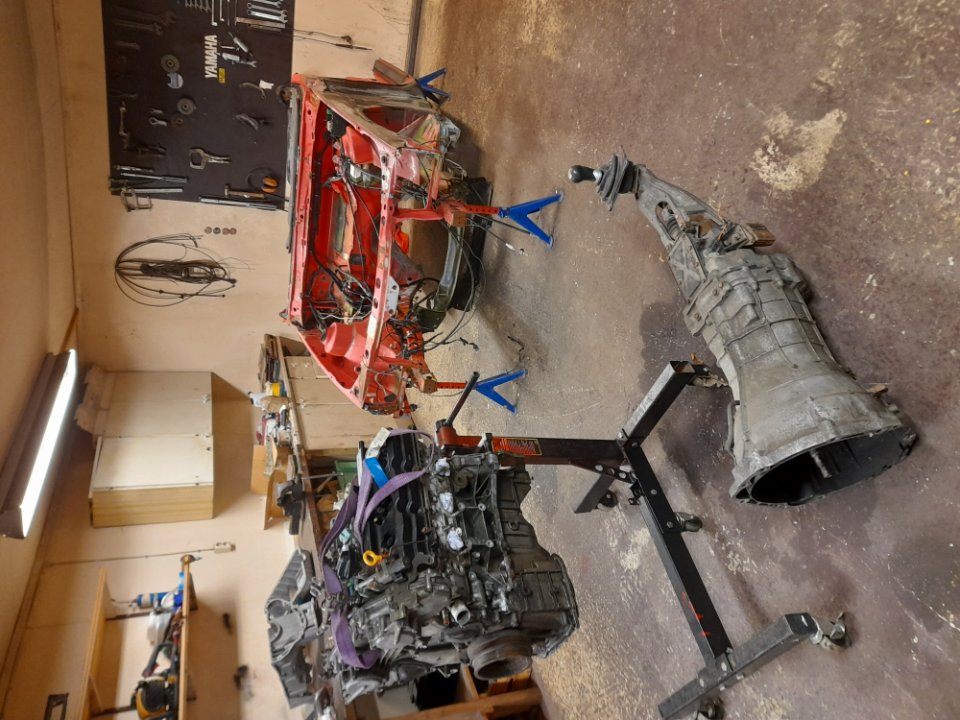

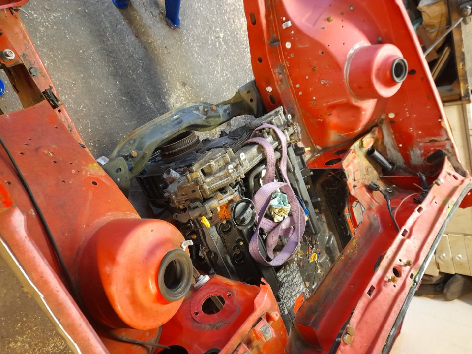

En kompis hade en Sierra som stått väldigt länge som han skulle skrota. Jag har ingen lust att börja kapa i min bil det första jag gör innan jag "vet" att det går att sätta motorn där jag vill ja den. Så för nån månad sen så blev det lite tigersågat och vips så har jag en byggmall. Den här behöver jag inte vara rädd om så känns rätt skönt experimentera med den här karossen först.
Vi lyfte faktiskt in den i garaget för hand från släpet och upp på plallbockar.
Å nu i helgen så mätte jag lite och kapade upp ett hål i torpeden. Har ett lyftbord men det är för tillfället på vift så just nu står motor och låda på en rullvagn på golvet. Behöver lyftbordet för att kunna höja motorn till önskad höjd. Den är alldeles för låg sett mot karossen nu. Planen är att jag ska kunna som minst göra motorfästen, växellådsfäste och grenrör på den här karossen. Det kommer bli äckligt tight mot rambenen för grenrören men hoppas det ska gå. Vill helst inte röra rambenen utan vill försöka hålla mig till enkelplåten i torpedväggen. Original framvagnsbalk kommer sitta kvar där den är. Ev urjackad om det behövs men jag vill inte flytta styrväxeln.
Nån moderator får gärna vända bilderna rätt. Dom är rätt på datorn och det spelar ingen roll hur jag vänder på dom så blir dom likför!"¤%% fel när jag laddar upp dom.
// Jimmy

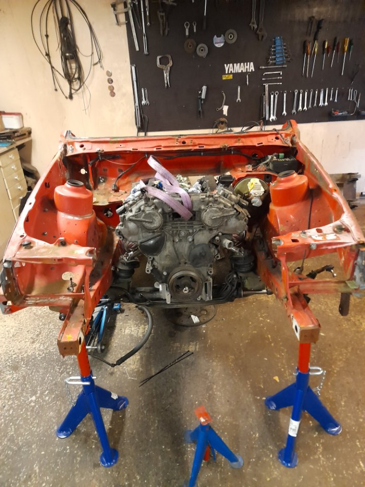

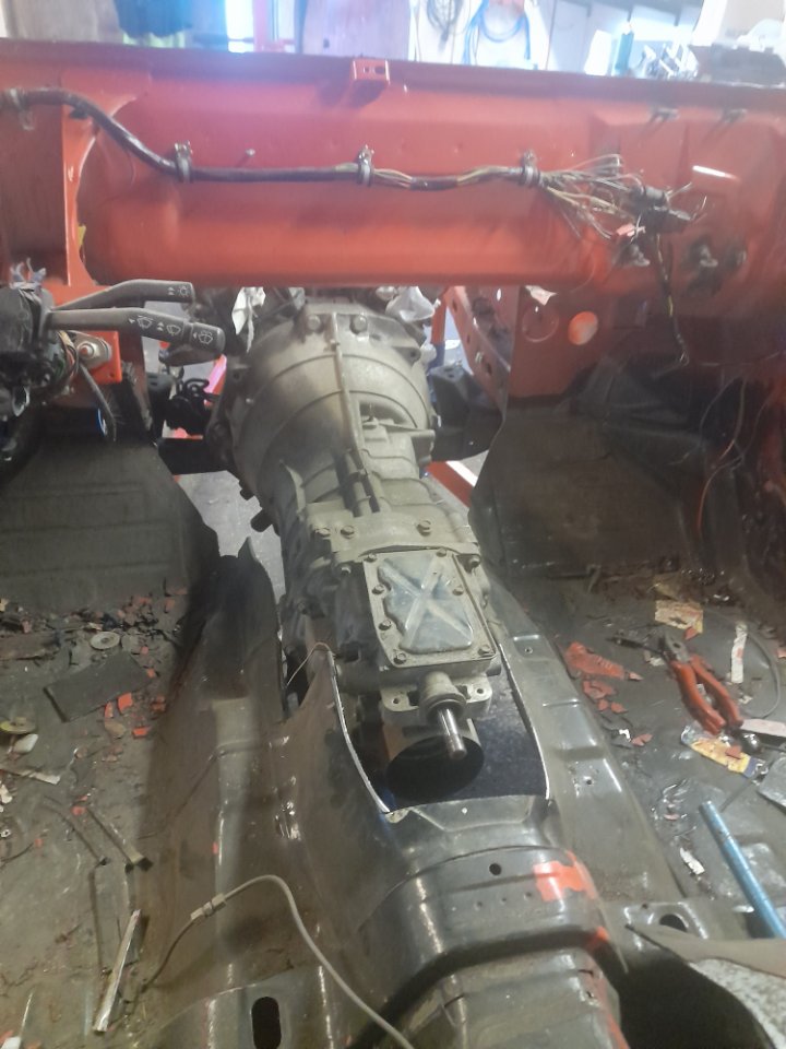

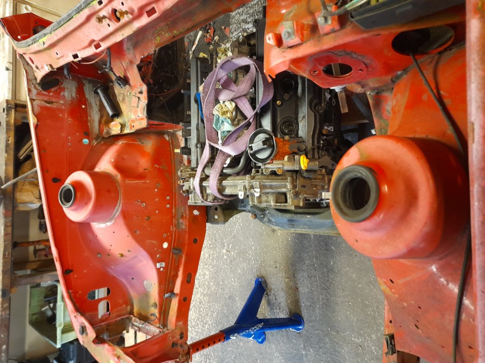

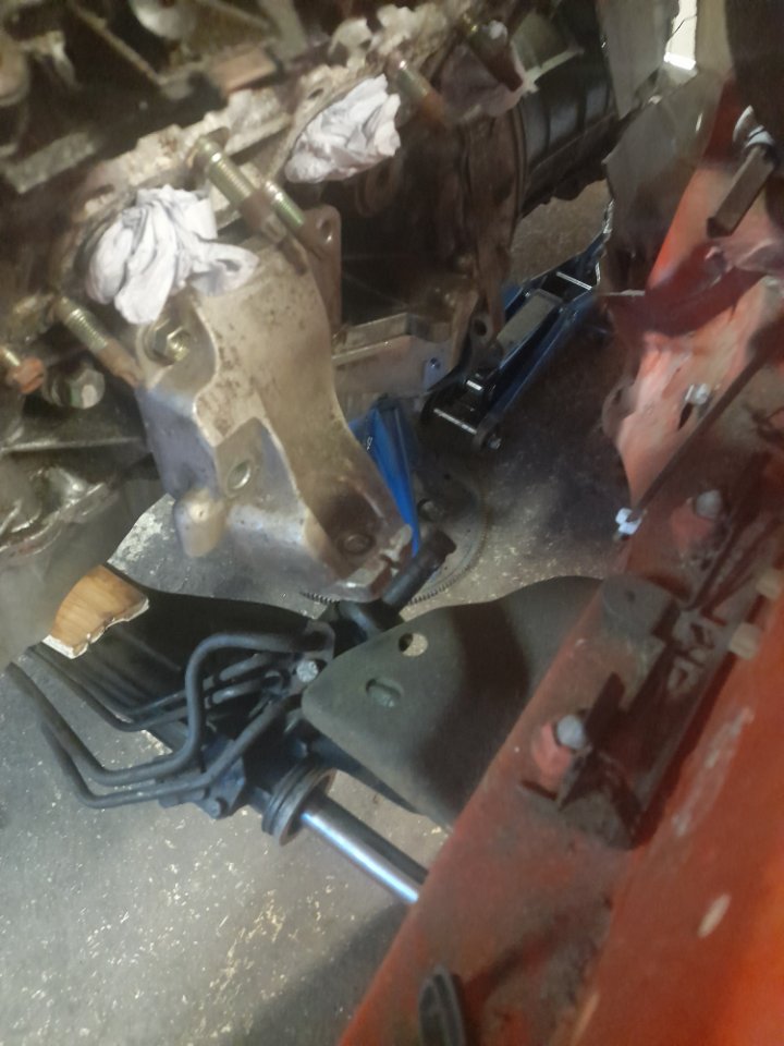

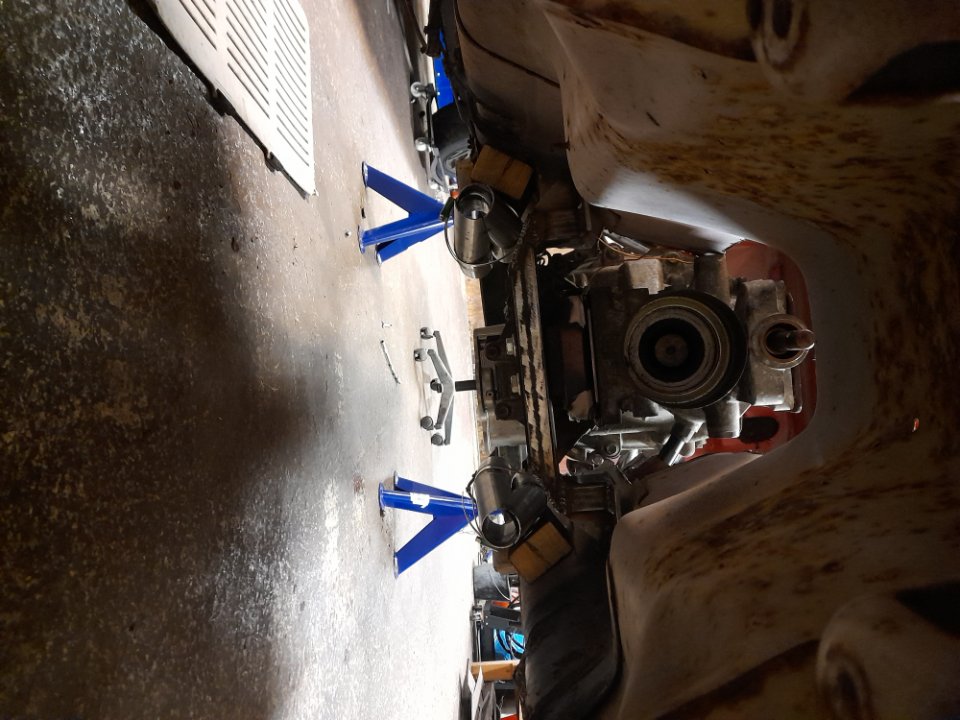

Nu har det hänt lite. Går ut i garaget nån gång i veckan å kör några timmar. Rätt skönt att inte ha nån tidsplan alls utan det här får ta den tid det tar. Annars har det alltid varit deadline i mitten på April för då brukar vi köra första Emmaboda. Men i år blir det inget körande det är en sak som är säker. Hursom....

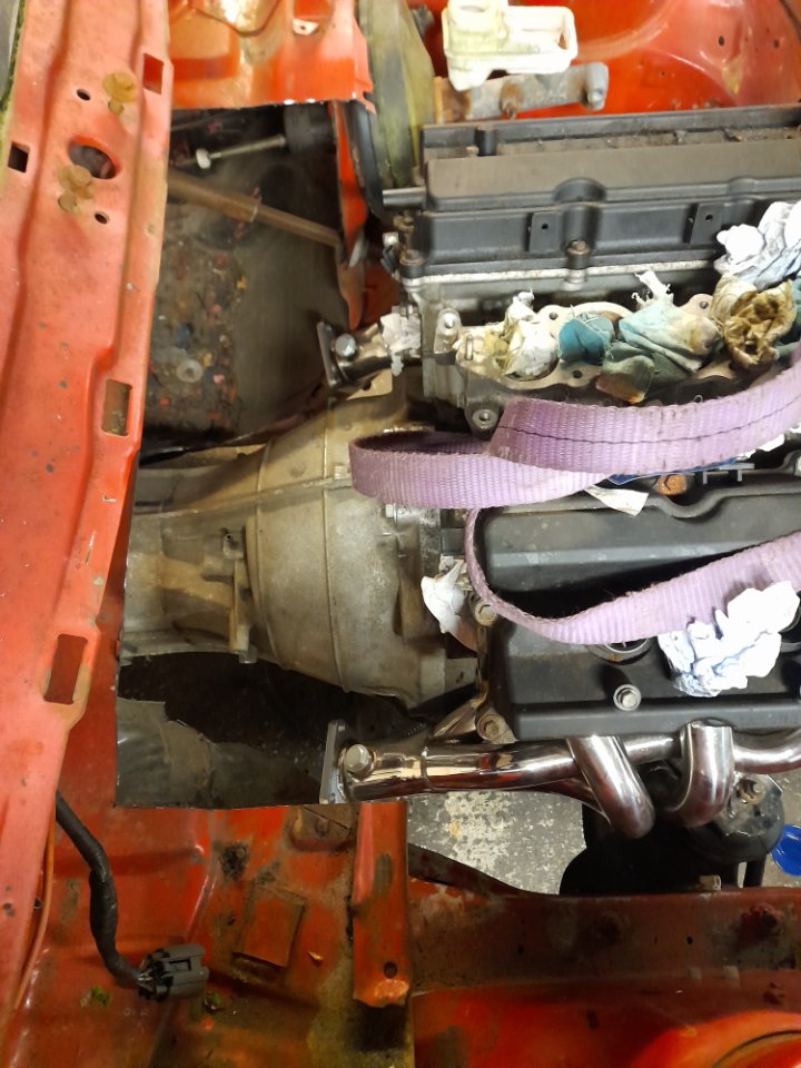

Jag insåg efter lite funderande att min tänkta motorplacering skulle medföra typ ombyggnad av allt som har med golv å balkar å göra. Så motvilligt så bytte jag tråget mot mitt Pathfindertråg jag köpte på mig för ett par år sen. Det har bulan bak istället. Det är såvitt jag vet det grundaste tråget i framkant som går att hitta utan att bygga nått eget eller gå på torrsump. Drog fram motorn och la ett par träklossar på styrväxeln. Placerade den så att oljefiltret precis går framför styrväxeln.
Jag har lagt en timme på att rotera bilder men jag orkar inte. Vissa är år fel håll. Ni får vrida på huvudet. På datorn är dom rätt, i tre olika bildbehandlingsprogram är dom rätt men såfort dom laddas upp här blir dom åt fel håll. En funktion här att ha möjlighet att rotera bilder hade sparat mig en del psykist lidande å era nackar.

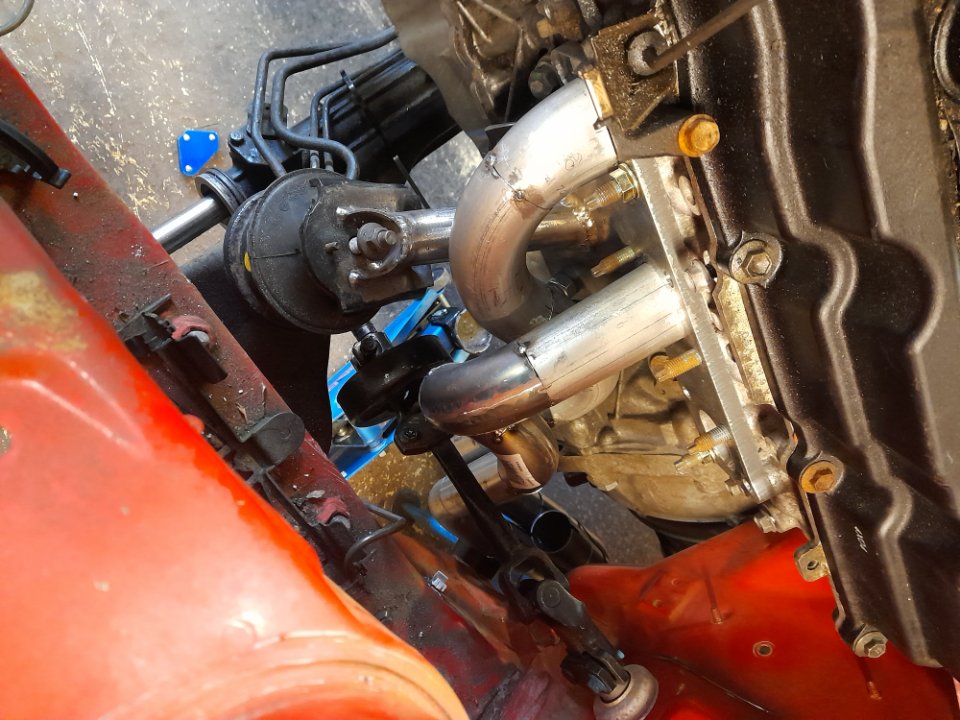

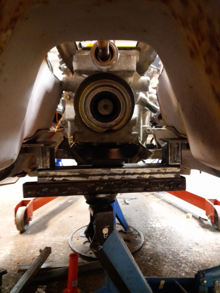

Här hamnade den tillslut.
Och det är ju precis så långt fram att oljefilteranslutningen går förbi styrväxeln.
Och det medförde att växellådstunneln fick kapas upp. Den kommer både behöva breddas och höjas.

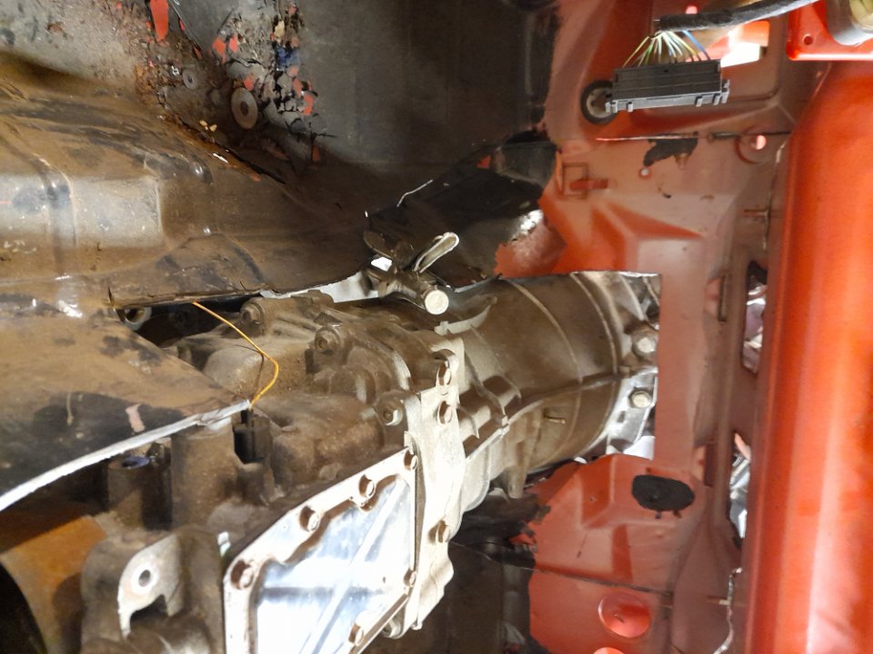

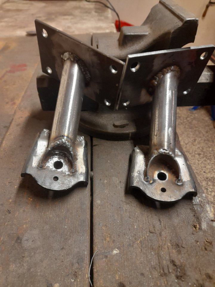

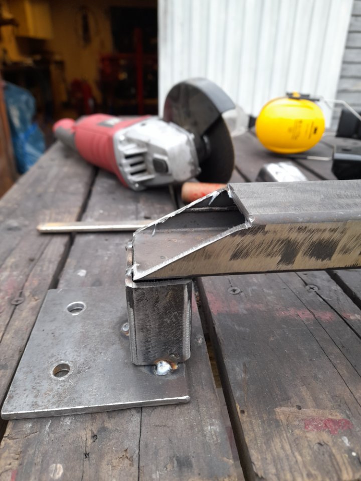

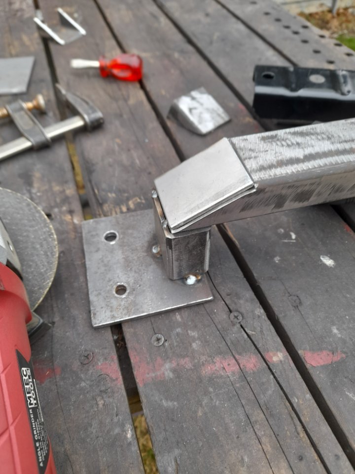

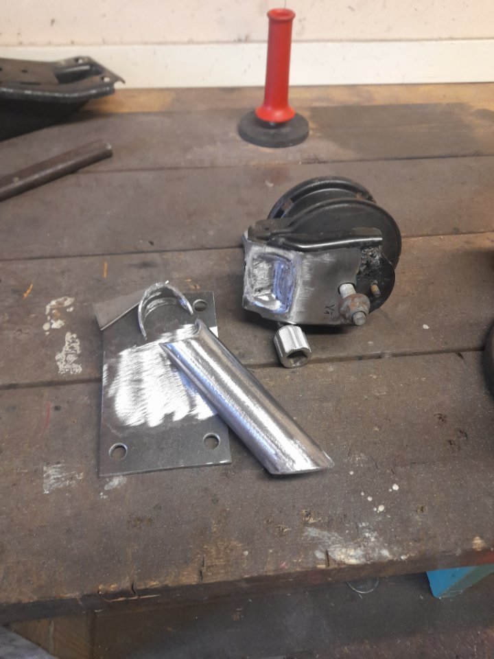

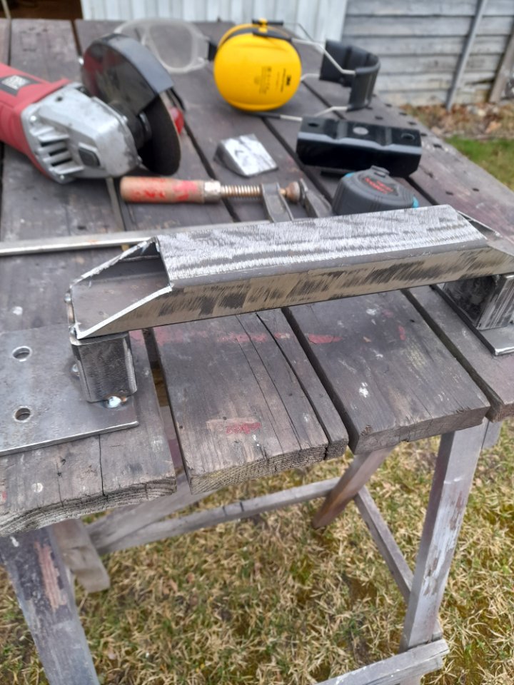

Från början tänkte jag använda original motorfäste för det lirade rätt bra med Sierra framvagnsbalk. Behövde dock ha tag i en kudde med låg profil. Var inne på volvokudde först, kollade med KGtrimning eller liknande "volvofirma" då dom hade en förstärkt kudde till 240 som bara var typ 45mm hög. Men dom kunde inte garantera att det höll utan tyckte jag skulle sätta momentstag till hjulhuset. Då la jag ner det å byggde egna och använde 350z kuddar istället. Hade ju några liggandes som jag köpt på mig å dom vet jag håller. Sen om original rör sig för mycket så finns det en uppsjö av eftermarknadskuddar i olika hårdheter som går att klicka hem.

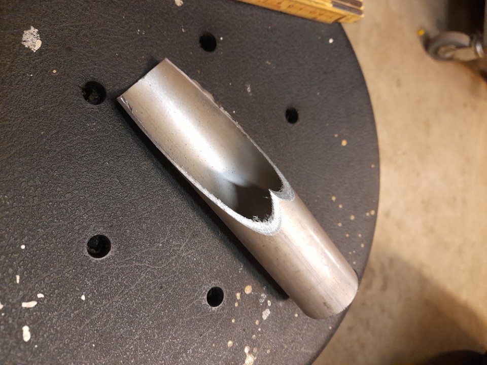

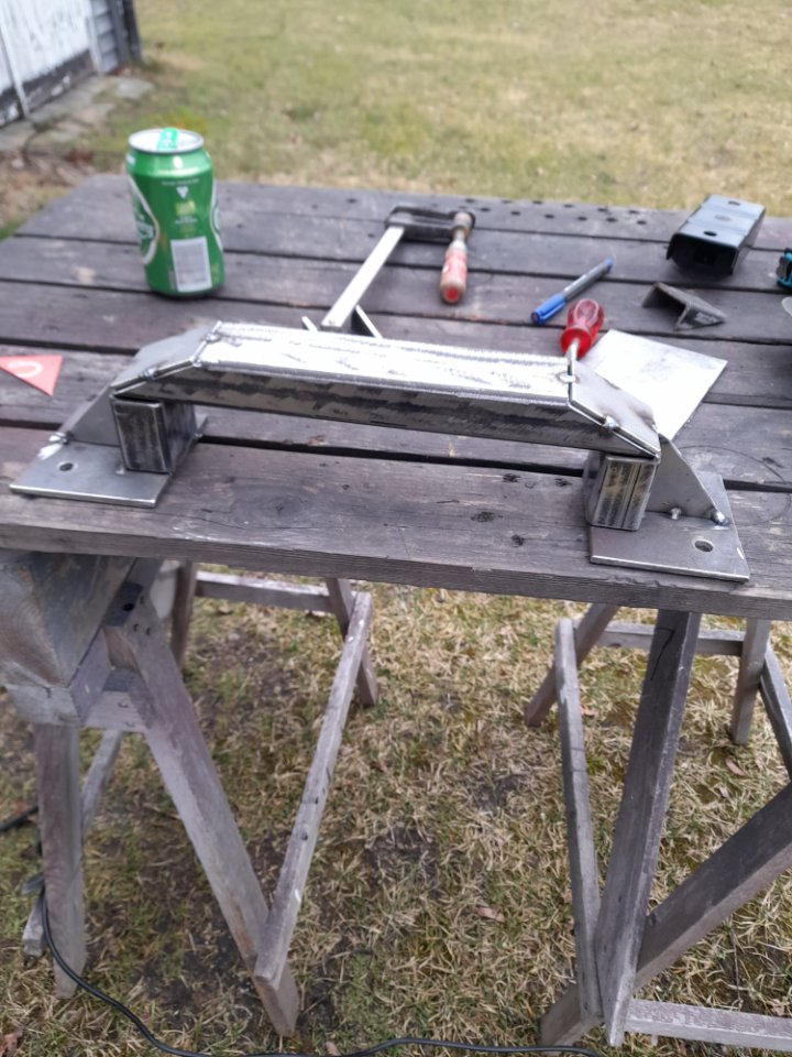

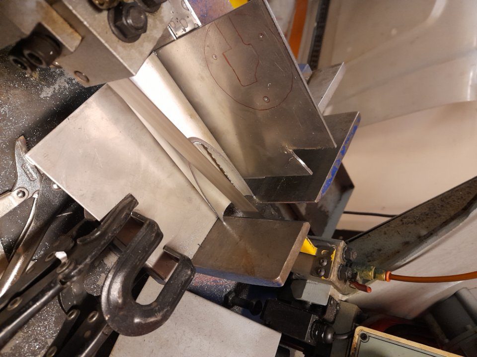

Kapade till lite bitar å svetsade ihop till ett par motorfästen. Ska läggas till en förstärkning till under röret men det får jag ta när motorn är ur.
Efter det började jag med växellådsfästet. Blev lite fyrkantsprofil som jag hittade i garaget i skrotlådan.
Det ihop med att par plattjärn till sierrans originalinfästningar.
Snekapade lite dels pga av att fästet ser lite mer arbetat ut och det ska gå två avgaspipor från varje cylinderbank på var sida så det ger lite mer plats mot golv å balk.
Sen ytterligare ett par förstärkningstrianglar ner mot plattjärnen. Fästet blev rejält stabilt iaf så det ska nog fan hålla.

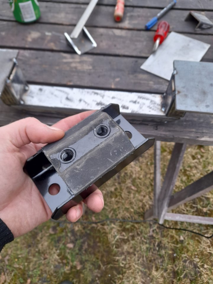

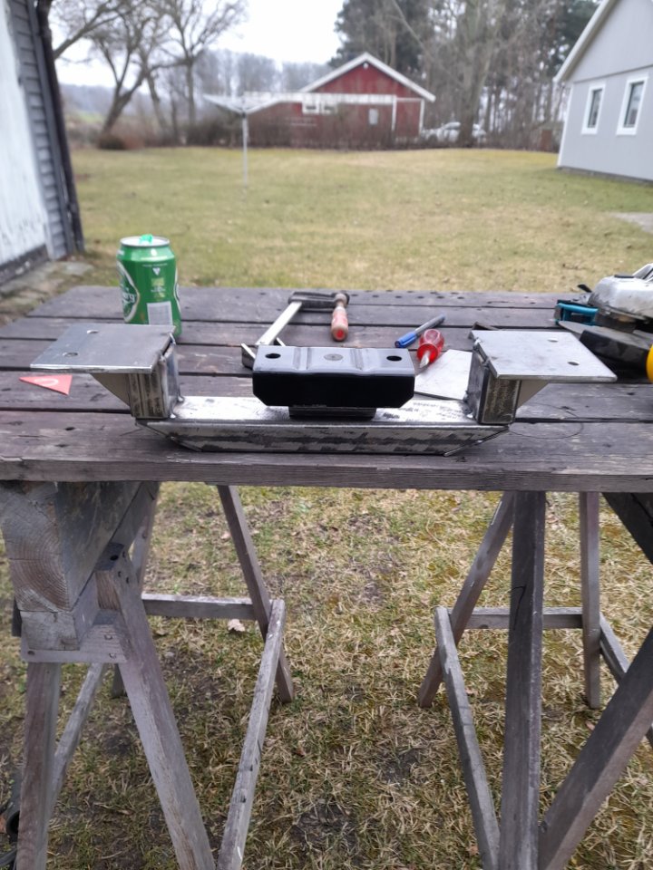

Cheva använder en smidig kudde till sina växellådor så klickade hem en på chans. Den funkade klockrent. CC på infästningarna på lådan är 110mm å cc på kudden är 4". Så filade bara långhål i flänsen på kudden så gick den att bulta upp i lådan, sen skruvas den bara genom fyrkantsprofilen. Ev ska jag svetsa i stödhylsor till bultarna igenom profilen. Men det kan jag ta när allt är nere igen. Samma visa med växellådskudden som med motorkuddarna, finns många varianter på eftermarknaden som är hårdare om det behövs. Detta är en original till TH350.
Å voila! Igår kunde jag packa ihop motorlyft och pallbockar under osv å sopa av. Nu hänger den helt själv. Och så hamnar den mot torpeden. Faktum är att jag ev slipper att röra torpeden på den svarta nu när jag skickade fram hela paketet. Det får tiden utvisa, dock kommer som sagt växellådstunneln att behöva höjas.

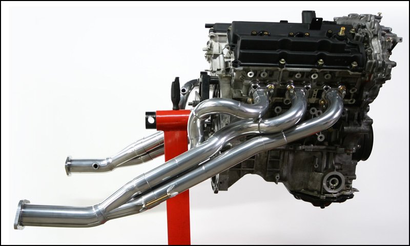

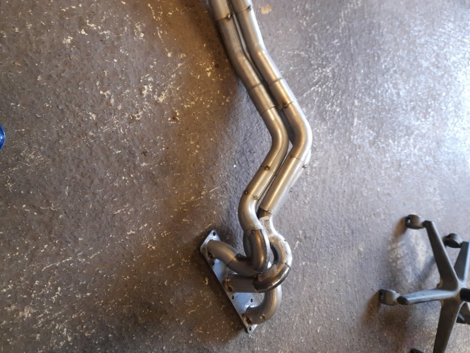

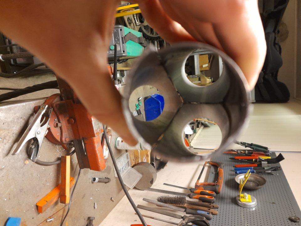

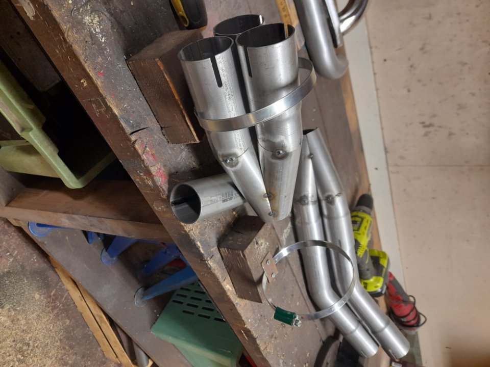

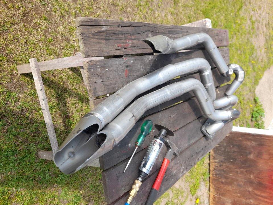

Så..... nästa steg blir två grenrör. Har fått flänsar framkörda i vanligt svart och byggt kollektorer. Har dock fyra grenrör i rostfritt som jag kanske använder mig av. Har inte bestämt ännu. Dom syns på sista bilden, dom passar såklart inte som dom är. Ev kapar jag av kollektorn och bygger om dom så slipper jag börja från skratch. men jag kommer isåfall förlänga dom. Har dessutom impulshandlat en Tigsvets idag så kommer kunna svetsa rostfritt framöver. Tanken är att jag ska snickra ihop ett par longtube headers likt dessa
Vi får se vart det slutar, lär hinna ändra mig en hel drös med gånger under bygget

Liten uppdatering såhär när våren smyger sig på! Har grejat grenrör för hela slanten sista tiden. Har lyckats få ihop det vänstra röret som det ska vara. Tänkte att jag börjar på den sidan som är värst så är det gjort
Har brottats med både mellanaxeln mellan styrväxel å rattaxel huvudbromscylinder/bromsservo och motorfästet.
Jag har ganska svårt att teoretiskt tänka ut hur det kommer bli utan jag föredrar att dra igång och sen se vart det tar vägen. Blir det skit får man bara göra om. Så jag började med att kapa upp en massa 90 böjar i mindre bitar så jag har nått å pussla med. Funkade rätt bra tycker jag, men har blivit en del spill, å andra sidan har vissa bitar passat senare i bygget som blev felkapade tidigare
Aja lite bilder på eländet. Som vanligt så hamnar allt åt olika håll. Ber om ursäkt för det.

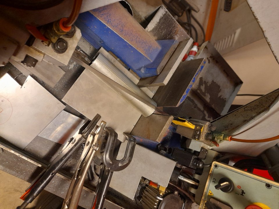

Började med att tillverka två kollektorer. Alla primärer/rör är 45mm eller 1 3/4 tum. Så köpte lite raka rör och stal polarens kallsåg. Inte riktigt tänkt att såga rören åt det hållet i sågen men vi kände oss uppfinningsrika och lyckades spänna rören åt det hållet å låta sågen falla saaaakta.
Å ett snitt till.
Då får man nått som ser ut såhär å som säkert folk känner igen. Göra sex likadana.
Loppa ihop så har man början på ett par kollektorer.
Sen har jag missat att ta bilder men jag snekapade "överhänget" och svetsade dit vanliga ändar från klassiska avgasrör man köper. Vill komma in rakt med alla tre rören.
Sen gjorde jag ett par riktigt avancerade fästen/upphängingar för kollektorerna
Ett par två tum fyra en rejäl slangklämma så jag kunde klämma fast kollektorn.
Hittade ett ställe i tunneln som hade en plan yta på båda sidor så borrade hål igenom golvet och brädbiten och satte genomgående bult. Blev förvånansvärt bra för ett så simpelt fäste. Ska väl dock tilläggas att det kanske inte riktigt höll för vikten när det började trilla dit lite rör så fick staga det ytterligare senare.

Flänsarna har jag haft liggandes ett tag. Från början tänkte jag svetsa rören utanpå flänsen men ångrade mig efter första pipan var klar. Så jag fick förstora hålen typ 3mm runtom så jag kunde sticka in röret i flänsen. Kommer svetsa runtom på insidan och sen blir det lite svetsat på utsidan också.
Ett uppfilat å ett "normalstort" Knackat i röret.
Sen var det bara att börja pussla. Första pipan var väl mest jobb med. Den måste "slicka" både motorfästet och typ hela sidan på motorblocket för att jag skulle få plats med dom andra två piporna och klara alla andra grejer som sitter ivägen.
Rör två handlade väl mest om att inte krocka med rattaxeln och få ungefär samma längd som första röret. Tredje pipan gjorde jag om ett par gånger. Från början drog jag den bakåt men hur jag än gjorde krockade jag antingen med bromsservort/huvudcylinder eller rattaxlen. Hade väl kunnat göra piecuts men jag ville gärna använda vanliga böjar. Så i slutändan fick den gå framåt, vända å gå ner.
Slutresultat!
Är svårt att ta bra bilder för det är trångt. Men man skymtar hur det smiter under bilen där. Rören delas i kollektorn. Alla rör ska helsvetsas separat och sen bränner jag dom i flänsen och i kollektorn det sista jag gör. Kommer kapa upp kollektorn till 2.5 tum å sätta v-band. Men jag tror att jag väntar med det till Y-pipan är byggd. Så det kommer nog dröja för den bygger jag nog på plats i den svarta Sierran. Har nästan helsvetsat rören men gasen i svetsen tog slut. Så nu är det bara höger sida kvar
Men det är rena rama motorvägen i jämnförelse med andra sidan. Är bara en startmotor jag behöver hålla ut lite för annars är allt fritt så räknar med att den kommer bli bra mycket enklare. Är sjukt glad att inte starten sitter på andra sidan som den gör på boben.
Å torpeden har hittat tillbaka! Jag tror som sagt inte att jag ska behöva kapa i den i den svarta.
Tunneln kommer dock behöva justeras lite.
Såå. Det är vad jag har roat mig med sista tiden. Får se när jag sätter igång med nästa sida. Ska utomlands i ett par veckor nu och sen är det tyvärr massa att göra med hus å annat. Men målet är att ha grenrören klara tills efter semestern.
