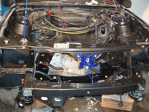

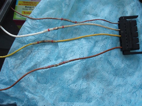

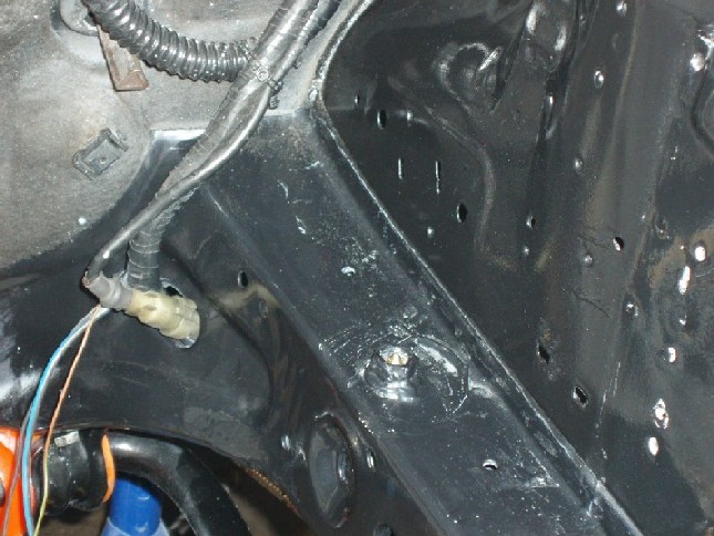

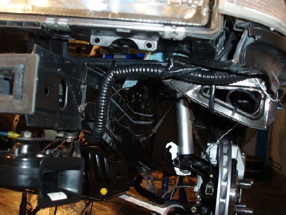

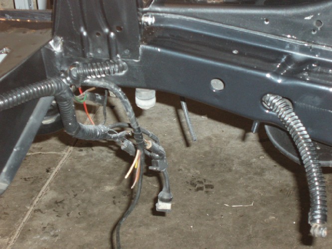

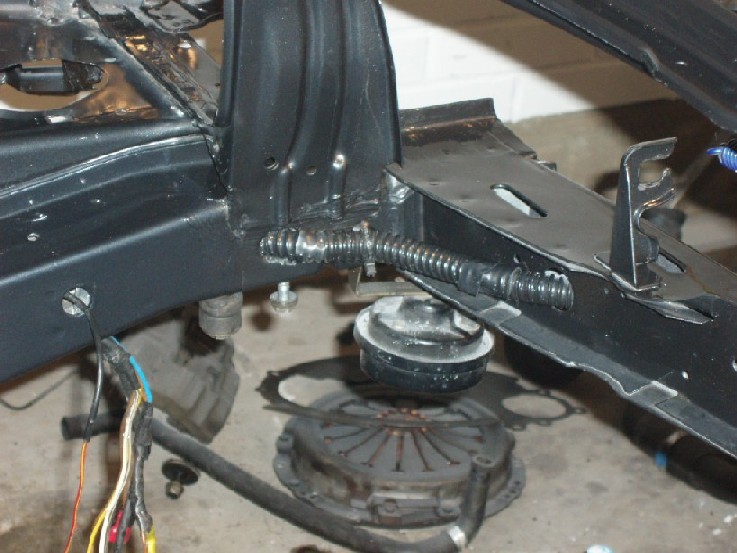

Tänkte lägga upp lite bilder på min kabeldragning som jag gjort om för att ha ett så cleant motorrum som möjligt, utan massa kablar överallt.
Blev tvungen att plocka bort alla kontaktstycken för att kunna dra igenom dom i rambalkarna. För att skydda dom mott korrision och förslitning så är alla kablar dragna i kabelstrumpor, och eltejp för att hålla strumporna på plats.
Nu har man stött på problemet att kablarna till lyktorna och blinkers är för korta. Så håller på att förlänga dom.
Första bilden ni ser är motorrumet tomt. Den är först våtslipad med 4000, sedan uppolerad igen. Till sist las det ett lager vax med lackförsegling som följd.
Vissa bilder är det ganska skitigt så ni får försöka ha överseènde med det.
javisst Martin, hör av mig nästa gång jag ska förbi Ljungby.

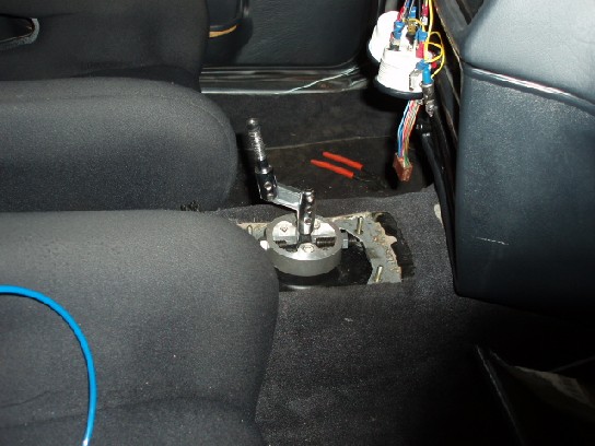

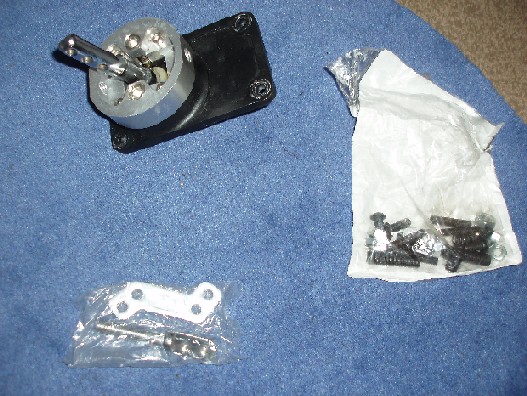

Fick min short-shift i helgen så den åkte såklart i på en gång, så man kunde skruva fast växellådan sedan.

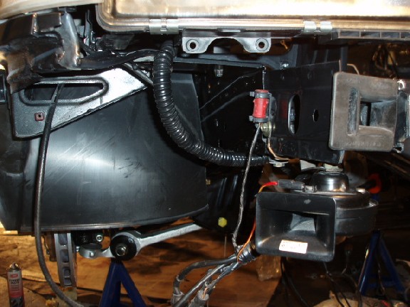

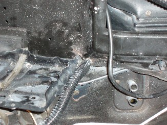

Och idag har jag förlängt kablarna till framblinkers och strålkastarna fram. Och förlängt plus och minus-kablarna från tändförstärkaren till batteriet. Förstärkaren sitter placerad precis bakom vänster framlykta. Så drog kablarna genom hålet där blinkersfjädern sitter fast och ut i hjulhuset,sedan in en liten bit i vänstra rambalk, genom tvärbalken fram, vidare in i högra rambalken, bak till torpedväggen. Resten ser ni på bilderna.

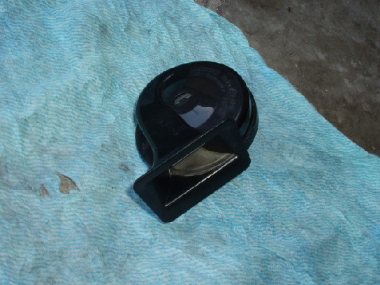

Putsade rent signalhornen också.
Kommer mer info imorgon när jag jobbat vidare.

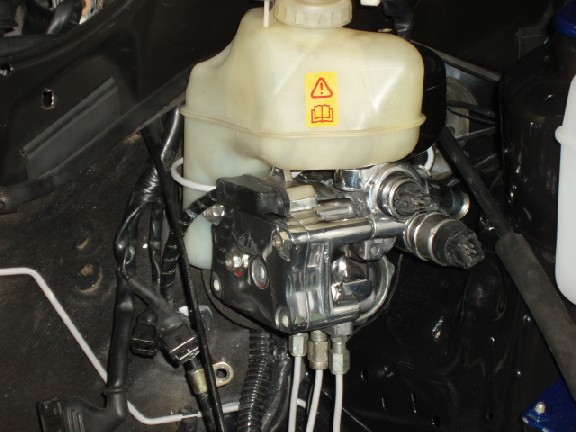

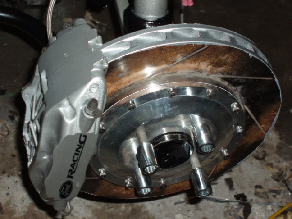

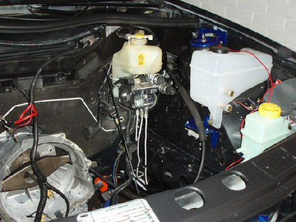

2 nya bilder. Lackadeventileringen på skivorna fram idag. Vad är det dom säger? Det är dom små saker som gör mycket
Och provmonteringen av abs-enheten, för att se hur man ska dra alla kablar runt servon.
Servoenheten är inte riktigt klar än då en cylinder håller på att lackeras svart. Sedan ska hela enheten vaxas och lackförseglas.
Imorgon ska det ringas till motorrenoveraren å se hur det går med motorn, om det finns chans att få den till helgen. Hoppas det för är bara denna och nästa helg kvar innan bes.
Och nästa mån-fre är man på kurs, så tiden börja bli kort nu

Visas några bilder på kabeldragningen till framlyktorna och blinkers fram. Så det är också klart nu.

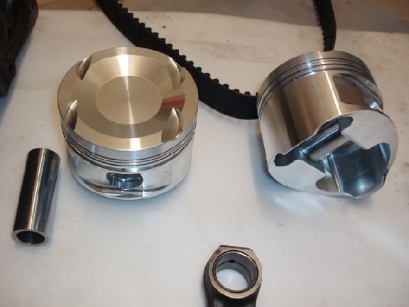

Varit och hämtat cossedelar idag i Jönköping. först vill jag ge ett stort TACK till RimboMartin för den snabba hjälpen med blocket, och den smidiga frakten till Jönköping. Och ett stort TACK till killen som mötte upp mig med delarna!:)
Jätte tacksam!
Blocket deckat,bytt 1:ans foder och sedan borrats. Kolvarna är av märket Ross med medföljande total-seal ringar. Stakarna är balanserade och kontrollerade.
Grupp-A toppackning, kamrem och spännare.
Så nu komemr det börja hända lite här snart. Ska på kurs i Malmö 1 vecka nu, så kommer hem nästa helg, och då blir det att skruva så verktygen glöder
Ha 205-blocket i motorstativ så skiftar bara över delarna, 1 efter 1. Men först sak det monteras delarna i fronten av blocket, sedan maskeras och lackeras med Volvos laserblåa. Sätter dit delarna i fronten och maskera just för att få färg överallt, utan att missa nånstans eller på fel ställe.
Sedan ska kolvringarna kontrolleras i cylindrarna, så gapmåtten inte är för små. Sedan i med vevaxeln och kolv+stakarna för att kontrollera så kolvarna inte är över 0.4mm ovanför toppen av blocket.
Blocket toppdeckades 0.3mm så lika bra att kolla avståndet innan man sätter ihop motorn. Är ju här om nånting man inte ska ha bråttom
Hade det funnits tid så hade jag velat högglanspolera blocket, bara för skoj skull, eftersom jag inte vet någon ial, som gjort det innan. Får kanske bli nästa vinter istället

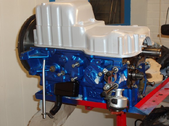

200-blocket är lackerat och klart. veven och kolvarna åkte också i ikväll. Ska sätta dit dom mindre delarna på blocket imorgon. Vaxade alla delar till blocket idag.
Hela toppen är redan ihopsatt, så den vaxas imorgon. Lackförseglar gör jag först när allting är ihopsatt, så det kan ligga över natten utan man är där å kladdar samtidigt.

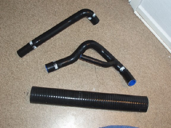

Och så har jag fått paket som innehöll 2st vattenslangar av märket Samco och ½meter rak Samco som ska användas till IC. Det blev svarta slangar, för att bryta av mot allt blått som det blir.
Blev lite fel färg på motorblocket, så får se hur det ser ut när motorn sitter i. Är jag inte nöjd så kör jag sommaren ut och river ur motorn i vinter för omlackering.
Det enda som är blått på bilen nu är i motorrummet, så det kan tyckas det skär sig lite mot allt silver,svart och flintgrått. Men vill prova det i år igen å se vad man tycker. Kan va skönt att ha nått som bryter av mot alla dom andra naturliga färgerna.
Liten tjuvtitt på blocket halvt ihopsatt, och andra bilder på slangarna(som är 8 veckors väntetid på!!)
Mer bilder följer imorgon när motorn är helt ihopsatt.
