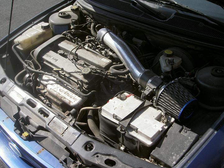

en liten bild
Inlägg av otechracing »
så här ser det ut i min..

otechracing skrev:så här ser det ut i min..
Aaah TACK! Den behövde jag se. Var på micro och kollade med en kille där om filter. Han var med ut och skulle mäta nåt. Sen sa han att den jag ev. skulle bli av med den där svarta dosan som sitter på och att det skulle ta all prestanda (brist på bättre ord) ur bilen. Den skulle gå skit m.a.o. Knas.

otechracing
svarta lådor.
dom fula svarta lådorna som sitter på org insugs rör är resonans dämpare.
sitter enbart där för att du ska få ett lägre insugsljus och därmed tystare bil.
(enligt ford)
du kan ha dom kvar och enbart slita ur luftburken o sätta filtret direkt på lmm-(aluminiun grejjen som sitter med clips mellar slangen o luftburken.)
om du ersätter dom andra rören så sitter det en givare på undersidan som du måste ha fäste för på det nya röret.

Marika
Inlägg av Marika »
otechracing skrev:dom fula svarta lådorna som sitter på org insugs rör är resonans dämpare.
(enligt ford)
stefan
Ahaa då förstår jag lite vad den gör iaf. Så killen på micro snackade skit alltså.
