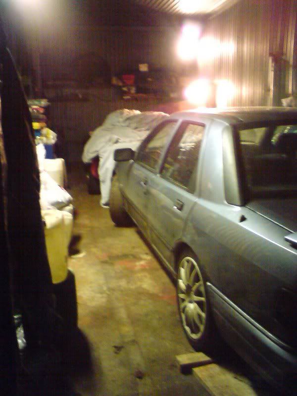

Mors!

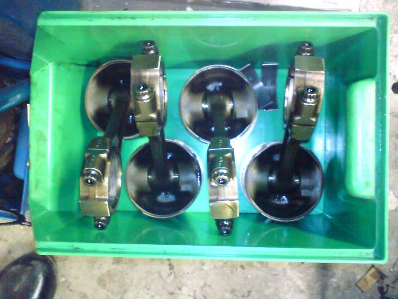

Gjorde ett lättare ryck i garaget idag med.. Känns skönt, inga otrevliga överraskningar. Har kollat kondition och dimension på lite delar så man kan beställa nytt..
Kolvarna och stakarna var i god kondition, lager och bussningar ska beställas!
Körde bort min suris till mitt andra garage, där står även pappas busbil. Äpplet föll rätt långt bort ifrån trädet som ni ser :Odd:
Mvh/ Steven

sådär, fick tillbaka mina vevstakar idag så jag skruvade ihop större delen av bottendelen idag. Gick väl rätt bra.. Snart kan man gå vidare till topplocket osv.
Lite lager osv
Nybroschade bussningar
Bötten upp!! :starter:
Matt..
..svart
Mvh/ Steven
