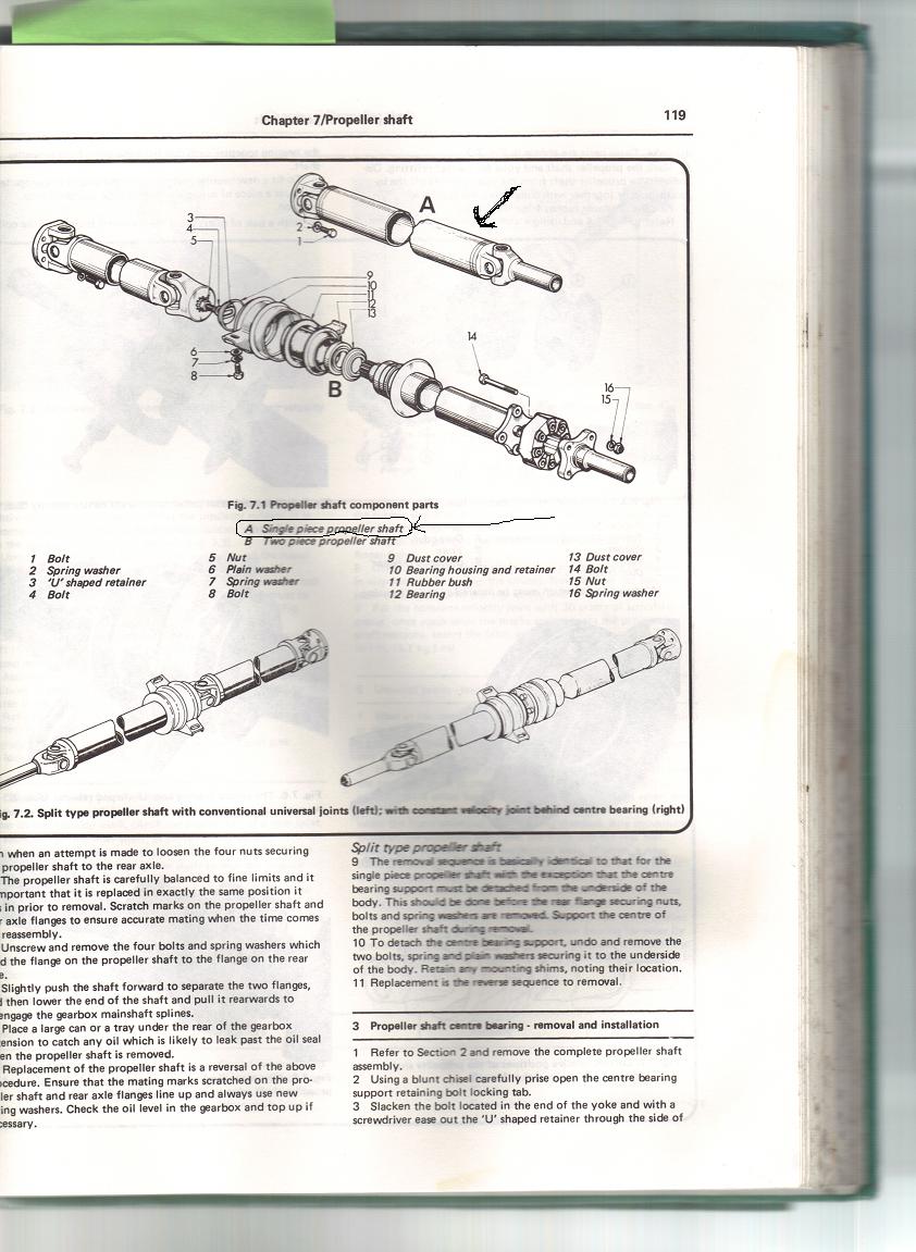

Mm.. nu tänker jag inte påstå att så är det utan eftersom jag inte bor i sverige och inte sett/vet vad som togs in dit så ... Här på ön Åland iaf VET jag att det finns en Taunus MK4 2D med 1.3 motor som rullar. Vad beträffar 1 del kardan till 1.6 taunus har jag heller inte sett det men å andra sidan så har jag bara sett ett 20 tal taunusar undertill, det gjordes ju miljoner. Men min Haynes som inte är just Taunus utan Cortina så där kan du se själv vad de tar upp om kardanen i bifogade bilder.

Det är nog samma mellanaxel, den stela. Hade yoken fäst med knutkors, men jag slängde den :^o för längesen så jag kan inte kika på detaljerna. Har för mig att delade mellanaxeln är lika på senare 1.6 och 2.0, bara yoken som skiljer (färre splines på 1600) men de går förstås att skifta utan problem mellan olika axlar - det är ju Ford :D. Angående 1300-motorn läste jag i någon tysk text att det skulle vara en Pinto 1600 med mindre borrning, kanske nån har fler spår på det?
