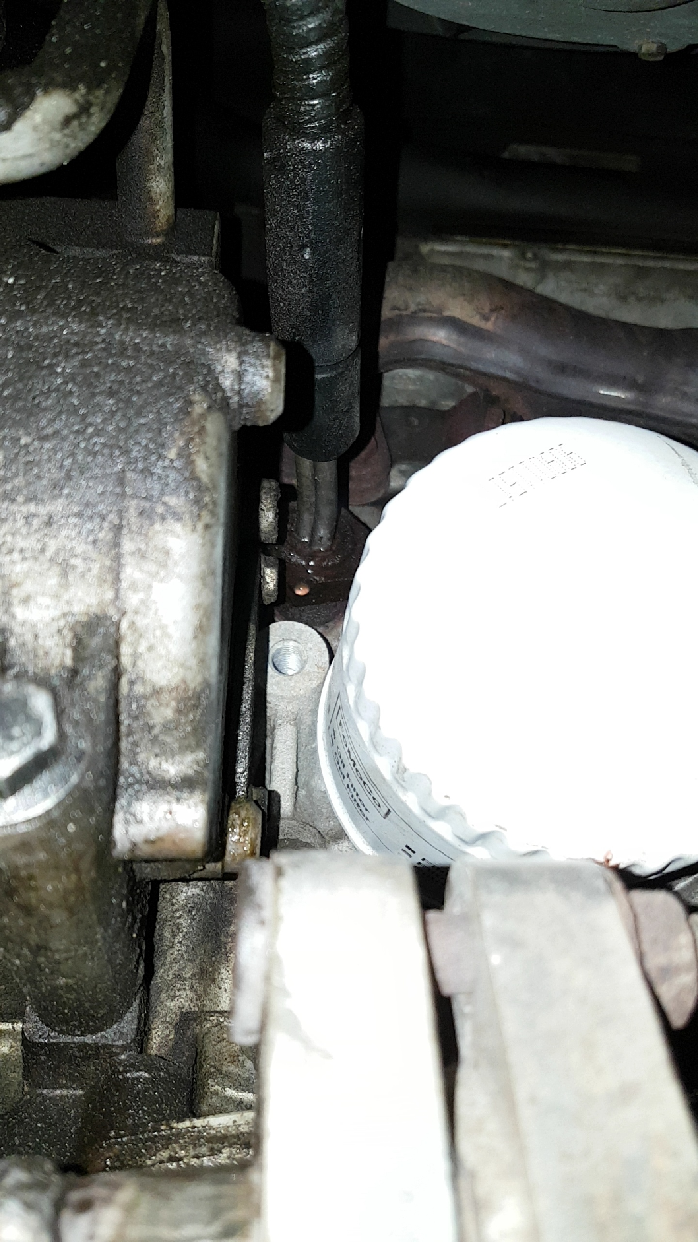

Jag har läckage på min Mondeo också och det ser ut komma från något som sitter högre upp till vänster om oljefilter set framifrån underifrån. Kan inte identifiera vad är det. Där skulle sitta ett cyl. plugg men sitter något som liknar motorvärmare. Kan nån identifiera det?
