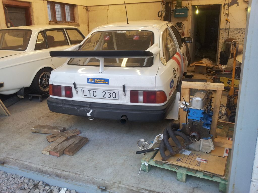

Nu är det dax för en uppdatering!

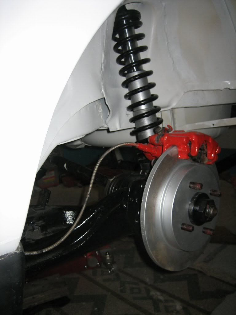

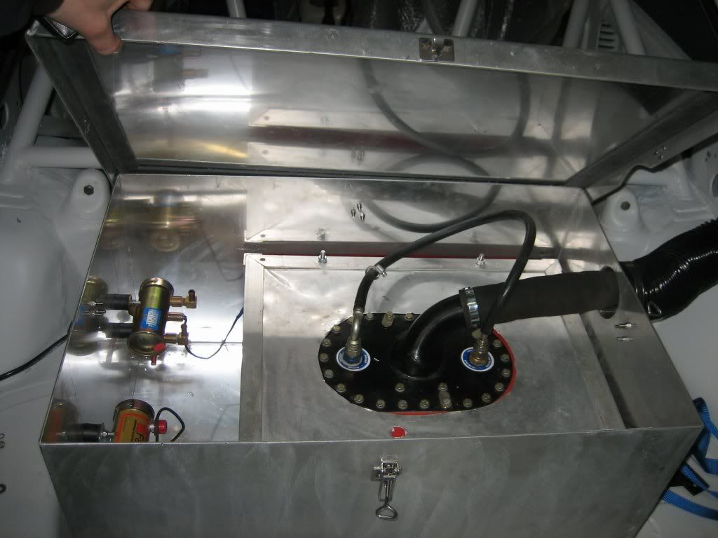

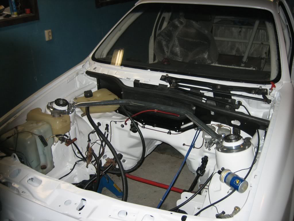

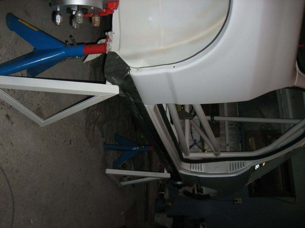

Eftersom verkstadsbygget står stilla i vinter har jag hunnit skruva endel i rallybilen.

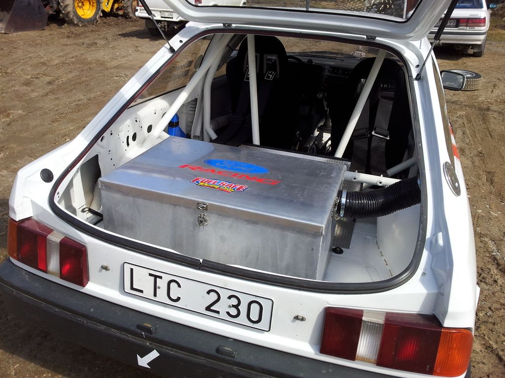

Jag har fixat aluminiumdurk till golvet samt renoverat fjäderben, bakvagn mm.
Motorn är isärtagen och toppen inlämnad för montering av ventilstyrningar då ventilerna var på gränsen till alltför glappa i styrningen. Blir förståss nyslipade ventilsäten också.
Hade tänkt sätta ihop bottendelen förra helgen men tyckte att loppen såg ganska slitna ut, blev även ganska ojämt när jag honade loppen. Testade en ny kolvring och hade nästan 1mm i kolvringsgap. Så det blir att borra ett annat block. Hade en motor i gömmorna så nu ska jag bara få blocket borrat.
Det som är kvar:
Montera ihop motorn
Lägga i motor och växellåda
Kopplaihop resten av elsystemet
Montera avgassystemet
Montera sidorutor
Montera dörrar och vinge
Målet är att ha bilen klar i början av maj, vilket inte borde vara något problem om det inte vore så mkt att göra på jobbet....sen ska man ju hinna med lite iskörning också!!

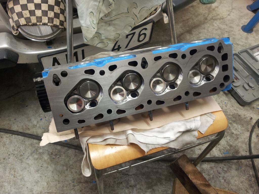

Blev till att riva toppen efter det. Såg då att firman jag lämnat in vetilsätesjobbet till (mira fräs) inte hade fått ventilerna riktigt täta.
Kunde låna några neway fräsar från jobbet och fixade till sätena själv. En ventillyftare hade också rallat upp vilket gjort en repa på sidan av en kamnock.
Köpte nytt kamaxelkit från Burton, KCRL32. Satte sedan ihop motorn igen med ny Cometic toppackning. Testkörde på lokala isbanan och tyckte då att bilen gick helt ok.

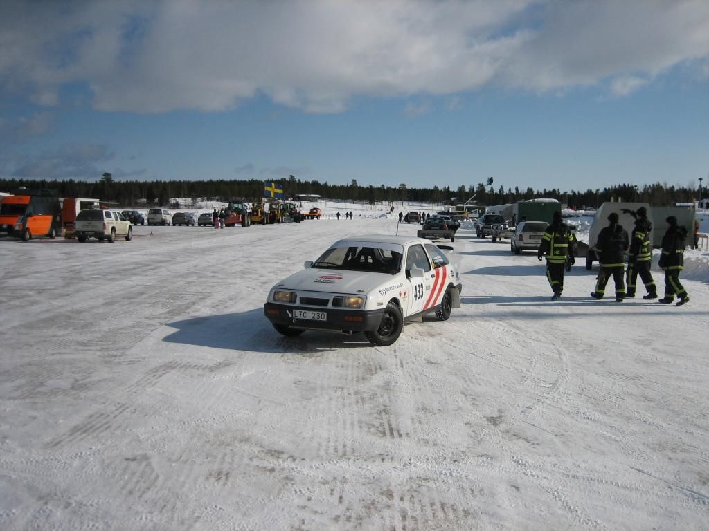

Har flera gånger varit och sett på Isracing SM med bilar här i norrland. Är nog en av dom häftigaste racingserierna i sverige!!
Kolla is-sm.se (Isracing med bilar) på facebook. Långnabbklassen finns det flera bilar över 600hk!!
Tex Håkan Johanssons isracing PV med S54 turbo på över 700hk ...helt brutal!!
Finns även en rallyklasss där man kör med rallydäck. Har provat köra på en issmbana i min ungdom med folkracebil och
det var det häftigaste jag gjort.20 meter bred bana och flera km lång!!

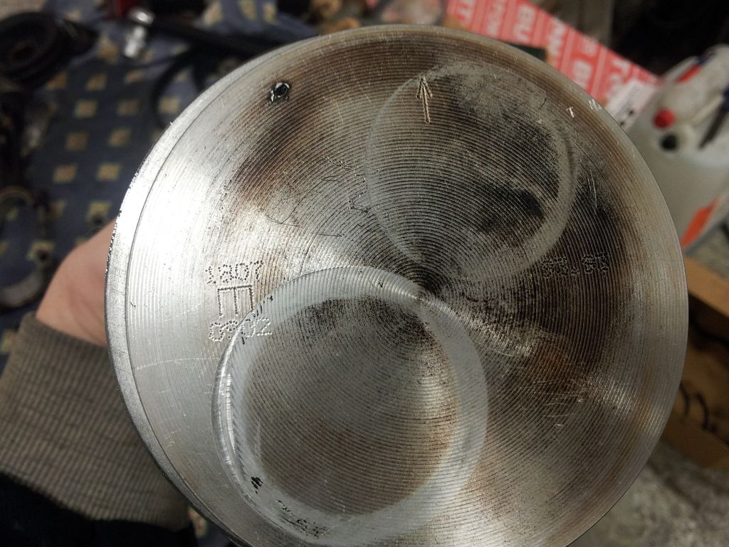

Kunde efter att rivit motorn konstatera att fyrans kolv hade smält. Gissar att det kan ha blivit något med förgasaren så att fyrans cylinder fick lite för lite...
Jag kan ju även ha ändrat lite på hur fet motorn gick då jag bytte kam och fixade ventilsätena. Kolvarna som satt i denna motor var ju inte smidda heller, granada överdimension 94mm.
Ingen bra kolv egentligen...

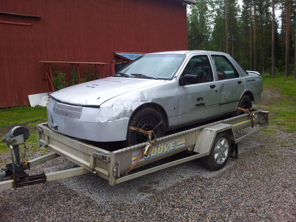

Fick tag på en Sierra V6 2,9 isbil som såg risig ut för rätta pengen...
Satte i bur mm och besiktade den som folkracer. Körde tävlingen och blev avknuffad då jag låg tvåa i C-final. Tyckte det gick över förväntan då bilen är helt standard!

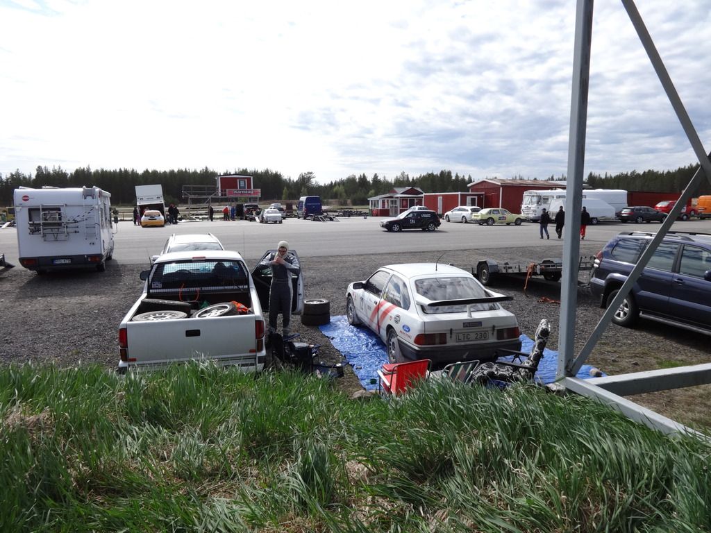

Körde en racingspecial i Lycksele i Juli 2012, gick hyffsat första repan men halvvägs i andra racet blåste jag topppackningen på fyrans cylinder.

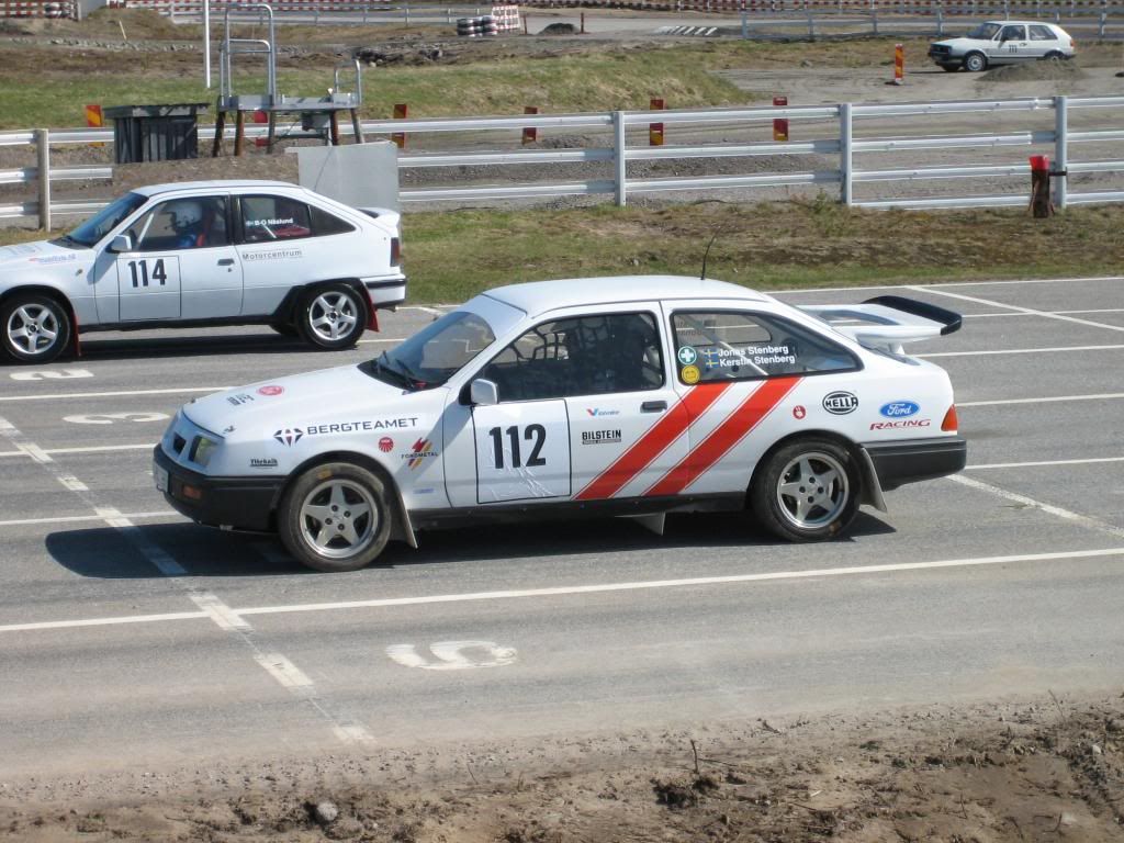

Hur som helt anmälde mig bara för skoj till en deltävling i Sikeå (Robertsfors).
Hade 15 år gamla Lappi W1 rallydäck men det såg som nya ut så jag tänkte att varför inte prova!
Vid tävlingsdagen så var bilen i toppskick. Gick den långa banan som uppvärming (måste man göra så att man kan se eventuella vattensamligar mm).
Det finns alltid en testbana där man får värma bilen innan race.
Körde några varv där men det var otroligt uppkört sedan flera långnabbbilar värmt upp.
Var otroligt fokuserad vid starten men när starten går ser jag bara hur resten av startfältet drar iväg
Hade fyran innan första kurvan och när jag skulle växla ned satt speken fast!!
Fick köra fram till nästa kurva innan jag kunde byta växel. Var rejält sist nu.
En Opel ascona 2150 rallycrossbil låg dock hyffsat nära..mig ...håll ungefär samma fart som asconan.
Vid varv 6 av 8 blev det dock färdigkört. Bilen började ryka och vevhusventilera ... hade smält en kolv.

Köpte nya ventiler, kamaxel, kamdrev från Burtonpower. Bytte allt kring kamen och justerskruvarna så man slipper jängpaj och andra onödigheter.
Kamen var samma som jag kört med tidigare KCRL32 från Kentcams.

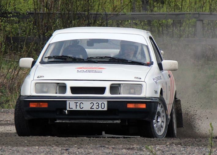

Körde sedan racingspecialen i piteå i maj igen...
Körde även lite konbana och några träningar på rallycrossbana och isbana. Hade fullt upp med ungar och jobb så blev lite tävlat.

Hade ett tag funderat på att bygga en billig, enkel men vass bil att nöta på isbanan med.
Som tur var ringde en kompis från gamla jobbet och undrade om jag ville köpa hans gamla Sierra XR4x4. Han hade dessutom en till kombi med kabelbrand som stått på gräsmattan i 10 år!
Jag fick köpa båda för 2000kr vilket var helt ok pris. Bilen som var körbar såg dock ut som helvetet ... killen hade kört den i 23år och aldrig tvättat den! fast han hade spolat underredet med olja ibland..vilket var räddningen.
Kombin hade gått väldigt lite men delvis farit illa då den stått på gräsmattan men den var en perfekt donator.
Skiftade lite dörrar, skar bort hjulkanterna bak och svetsade igen. Bytte lite plåt i skuffen samt svetsade in en bur. Byttte lite kofångare och monteade skärmbreddare...
Jo penselmålade den också .... blev stressad då unge nr 2 strax skulle se dagens ljus...
Förresten... hittade 300kr i 5 och 10 kronor då jag rev ur inredningen!

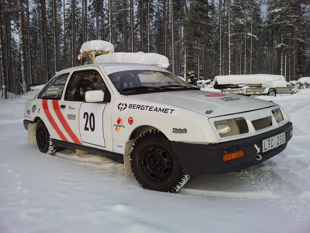

Efter ett års körning på isen så måste jag säga att bilen blev en succe! Har skaffat riktigt bra Michelin rallydäck 14tummare men tycker ändå att bilen orkar med bra. Man måste ju förställa lite ibland för att få ut bakändan men jag hänger med bra.
Har kört ifrån Volvo med dyra motorer på 2,5liter och Webrar så jag är mkt nöjd om man tänker på att den gått strax över 20 000 mil.

Under 2015 uppgraderade jag bromsarna på rallybilen. Har alltid trott att det stuttit V6 bromsar men när jag jämförde mot isbilen så stämde det inte, rallybilen hade mindre skivor fram.
Hade köpt på min skivor och ok från Sierra Cosworth RWD så blev till att köra adapter för dessa. Vill kunna köra med 14 tum vinterfälgar.
Byggde adaper fram så att jag kan ha Cosworth skivor på sommaren och V6 skivor på vintern. Byggde om okhållaren bak så jag kör med Cosworth skivor bak.
provade även att byta bromscylindrar på bromsvågen då jag tycker att man måste trampa så jä-la hårt på pedalen, kan knappt låsa hjulen. Men det blev ingen större skillnad.
Ska nog prova att bygga om geometrin på pedalen och bromsvågen, borde gå att få det bättre.

Har nu rallybilen i verkstan för allmän översyn och fix. Ska byta tätningar kring bakdiffen samt se över bromskraften.
