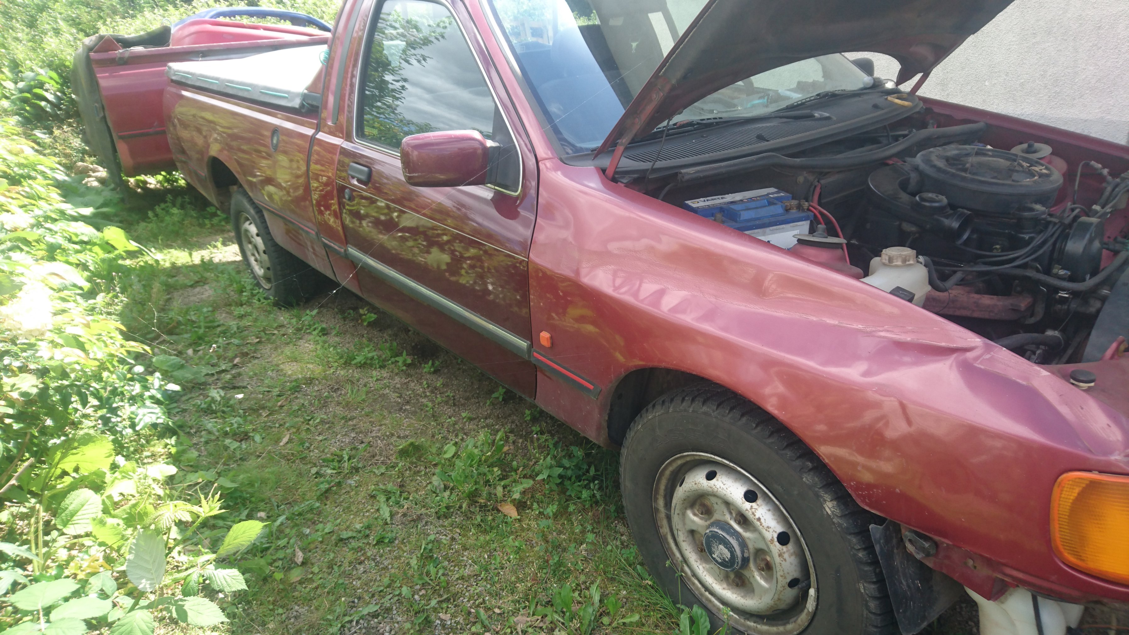

Upptäckte när jag rev lite i motorrummet att det helt saknas luftfilter
Så ett sådant beställdes från Mekonomen webbhandel. Rätt bra pris, 172 kr fraktfritt!
Så förhoppningsvis kan jag montera lite i kväll och fortsätta riva inredning inför kommande dörrbyte .

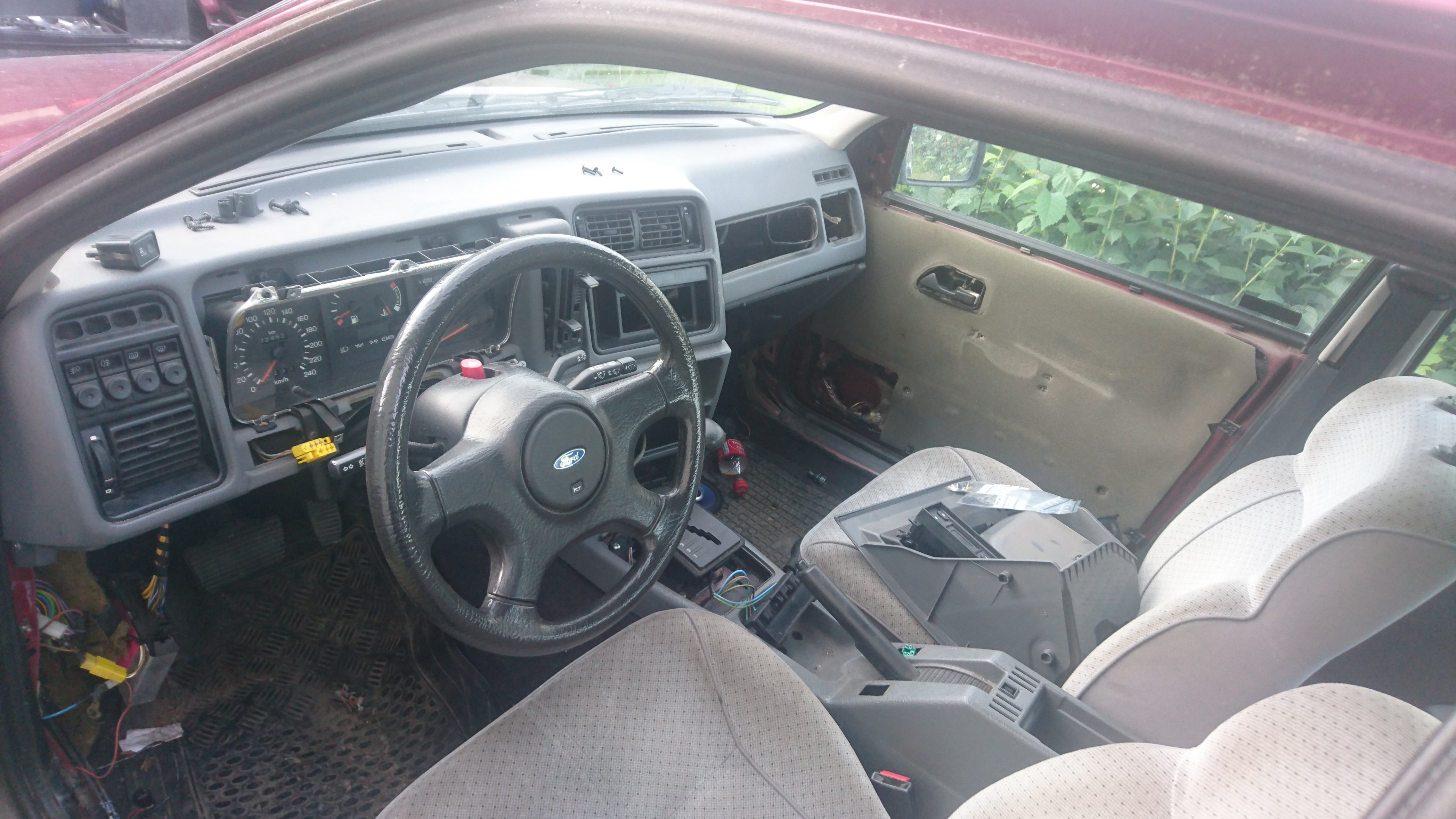

Börjat hända lite saker nu.
Nedre delen av brädan är bortplockad på P100an och försöker göra gångjärnen till dörrarna åtkomliga.

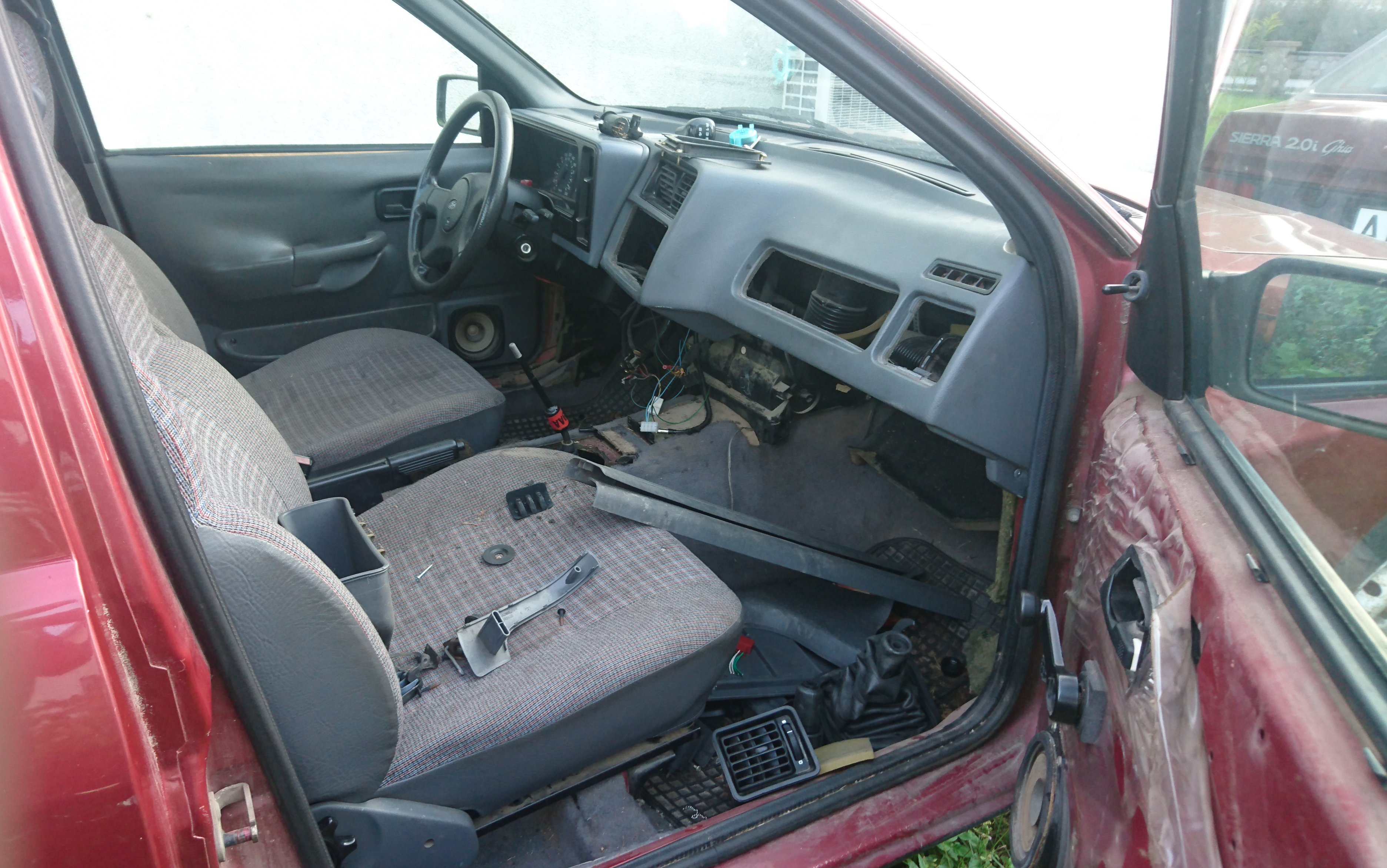

Sierran är mycket av inredningen demonterad då jag ska försöka komma åt kabelhärvan till elhissar och elspeglar.

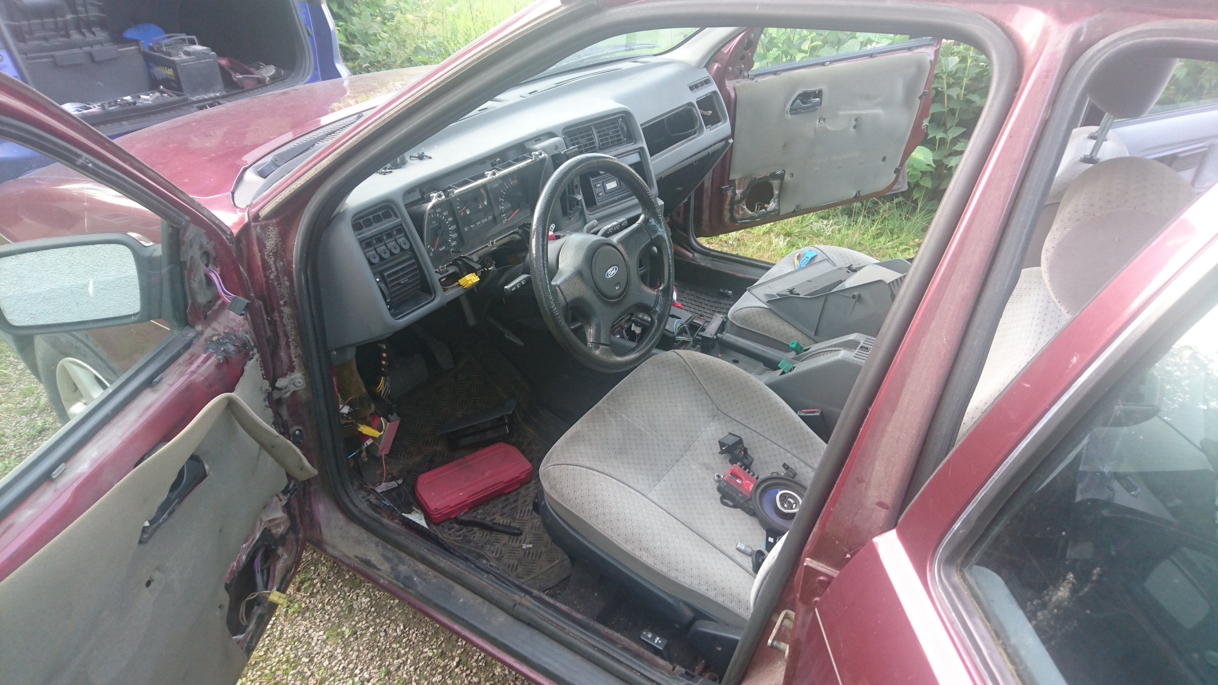

Då har man fått gjort lite till..

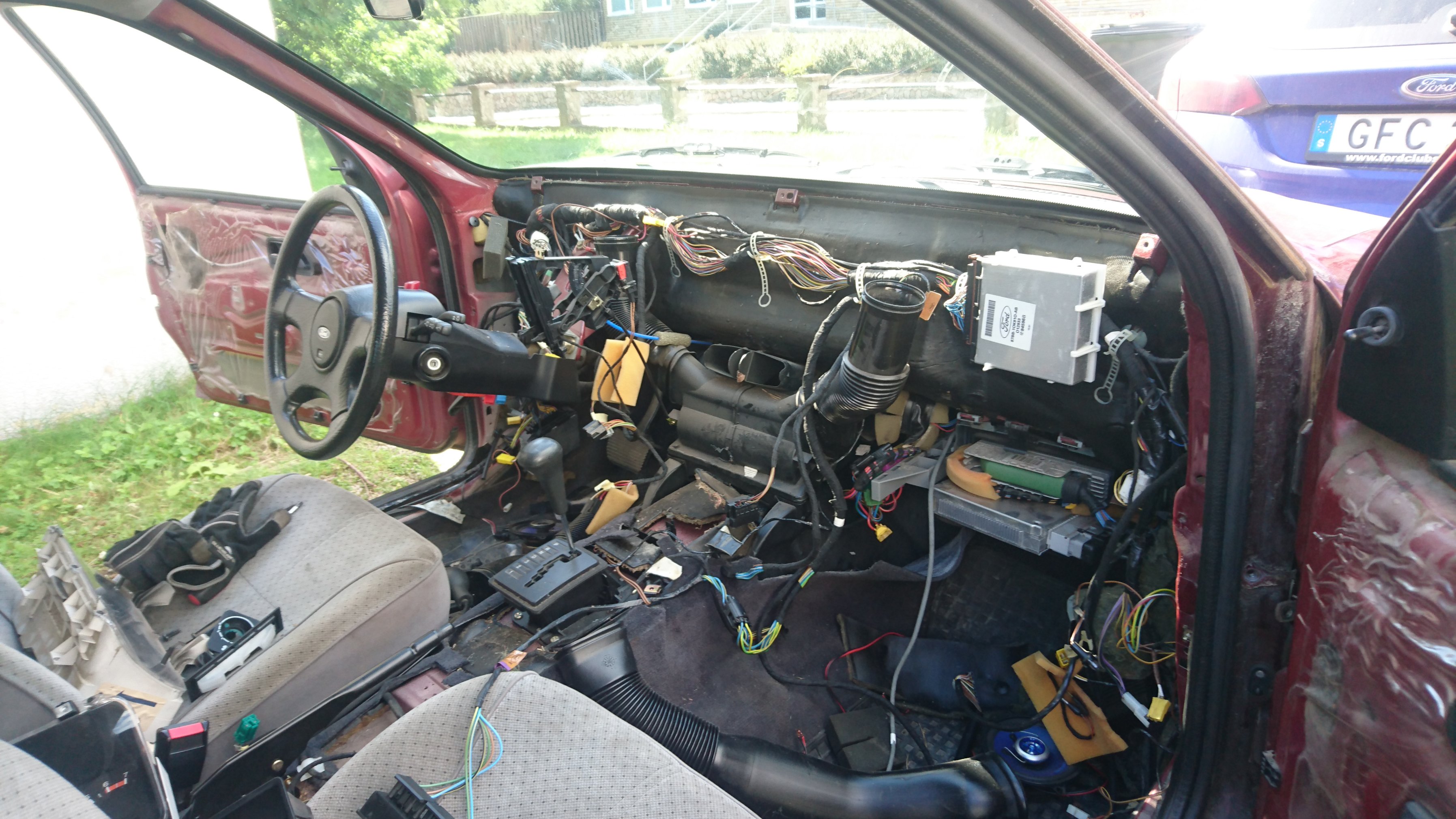

Har flyttat dörrarna från Sierran till P100an, rivit ut brädan från Sierran så att jag har tillgång till hela kabelstammen. Där är mycket kabel....
Fick även flyttat över mätarhuset från Sierran till pickisen, spårat lite kabel och kopplat in varvräknaren.

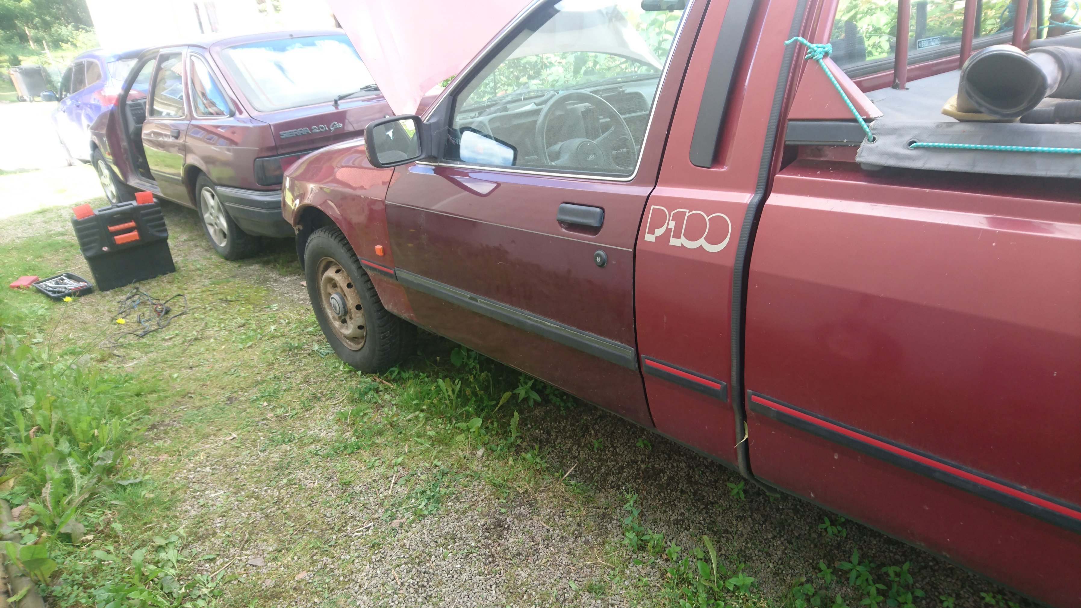

Fick hem min stötfångare förra fredagen. Tyvärr var den inte i det skicket säljaren sagt. Dock gjorde han rätt för sig och ska återbetala en del av summan. Tråkigt när man uttryckligen skriver att den inte får vara trasig och får till svar att den bara är sliten. Men att det sedan saknas ett hörn av stötfångaren och dimljusen är obrukbara.
Men nu sitter den provmonterad iaf.
Har även avfettat flaket och gummimattan (tung så in i..)
Lagom spännande att stå att högtryckstvätta i ösregn och åska
I dag har jag rivit all tejp till original kabelstam i Sierran. Herrejösses vad kabel där är! Tänkte eventuellt att flytta över den grafiska displayen men vi får se.. det är en jäkla massa kabel! Det är typ hälften av alla kablarna i härvan. (se bild, kablar som går från boxen som ligger på sätet)
Det mest intressanta är att kopplingsschemat inte stämmer för elhissarna.
Ska fortsätta spåra i morgon, men det mesta är utrett, ska bara ha av säkringsboxen så jag kommer åt kablarna som går in.
Har inte riktigt bestämt mig ännu om jag ska blästra reservflaket och laga det, eller om vi ska fixa det som sitter på (kräver att man tar bitar från reservflaket). Golvet är bättre på det som sitter på dock.. jaja senare problem...
