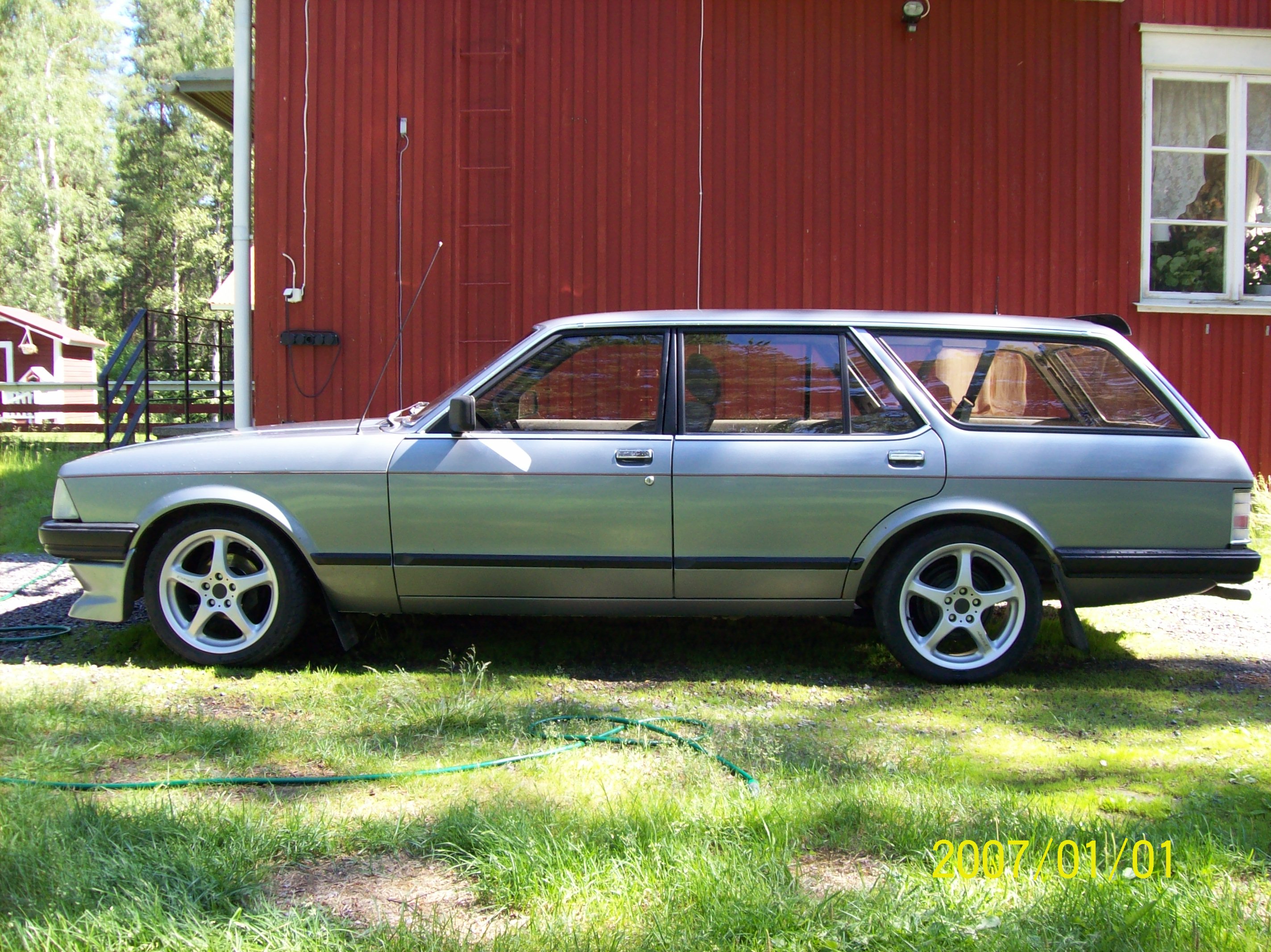

Besiktad idag utan anmärkning! Dampjäveln har gjort det igen, haha! Passa på att smälla in stora konsolen, och mecka dit 2din stereon med skärm åt backkameran samtidigt som jag sanera ur massa års smuts och skit. Fick för mig att byta instrument fronten samtidigt, och få lite lysen i mätarna och på alla knappar. Ett jävla mixtrande! Nu ska den få rulla bäst den vill, och Coupèn ska in i garaget igen. Jag vart som tänd igen..Bild

"Grattis" är väl inte rätt ord om någon sprattlat sej genom ett maraton i garaget och förtjänat en godkänd besiktning, men ändå...
Kul med projekt där det händer något!

Grattis till mig som har bra kamrater som ställer upp i vått och torrt. Vi är några stycken som har ett roterande schema, och jobbar på varandras bilar. Det är verkligen guld värt!
