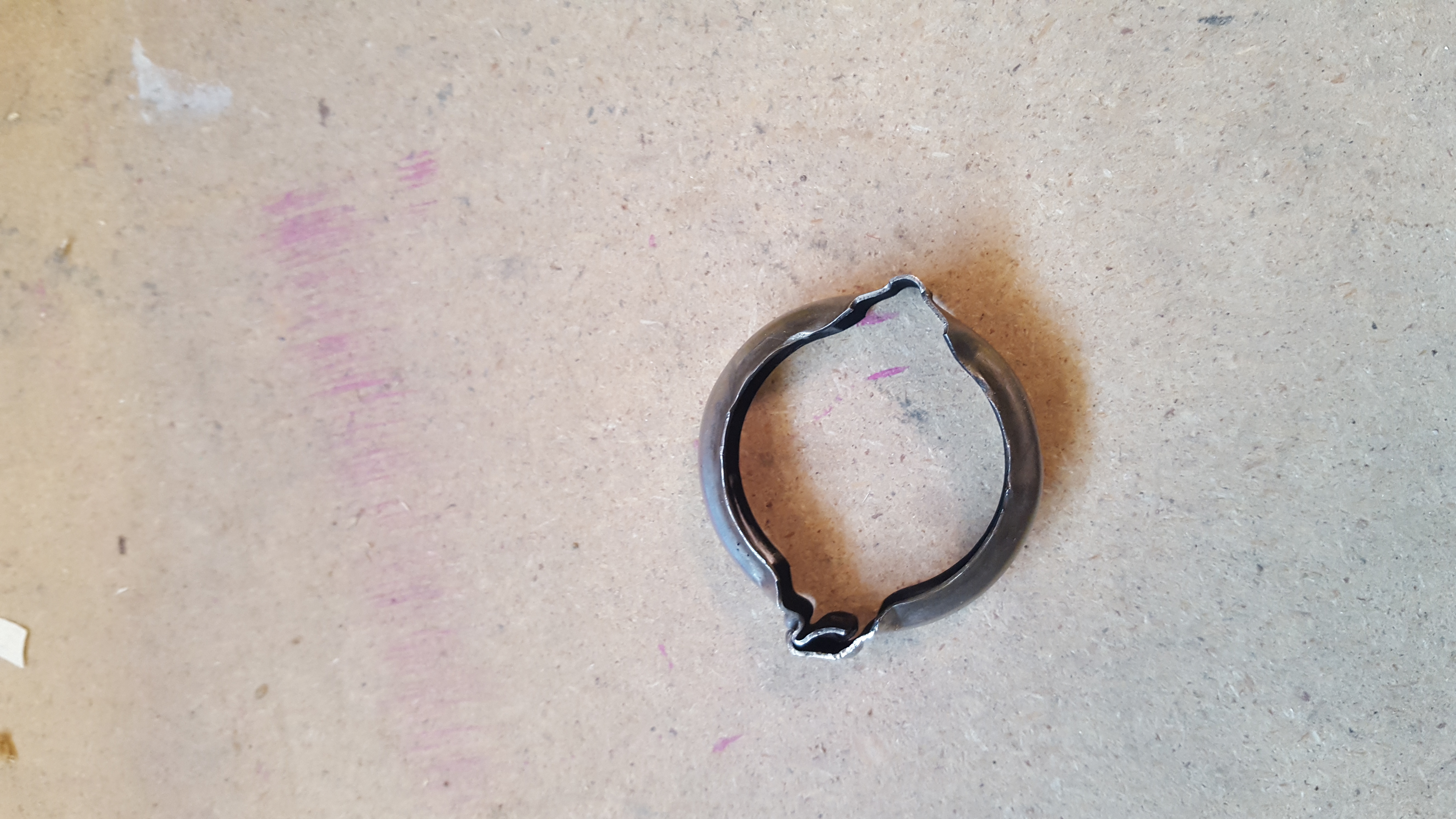

Kan göra det när jag kommer hem, jobbar förmiddag i veckan. Tror inte det går att ersätta med slangklammer, det ska som klämma fast och runt om, du förstår nog när du ser dengetsome skrev:U koderna kan du skita i. Den på FFH är din dieselvärmare ochg den har inget med detta att göra. Kan du skicka foto på EGR klämman ? Går den att ersätta med en vanlig slangklämma ?
