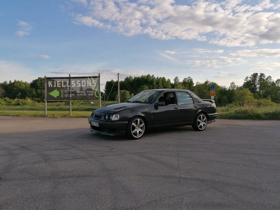

Efter ett besök av mr costin så fungerar bilen såklart
Ett enormt stort tack till honom, Även om jag fick känna mig som en idiot för att jag inte hittade det felet
Dåliga tändkablar och dålig msd box, Smart som jag är har jag ju bara provat en sak i taget
ARF ligger på 14,9-15,2 isch på tomgång, Vid lugn och fin körning runt 12-13, Och går sedan neråt vid mer gas, Missar lite vid högt laddtryck men tändstiften som sitter i är inte purfärska så i med nya stift så ska den nog gå som den ska sedan
Fick ut och visa kompisen vem som hade snabbast ford också
Elhissarna fram är fixade, Fick banta ner alla kablar och så fimpade jag bakre elhissarna tillsvidare, Kände att fram var viktigare, Och så for jag och köpte mig en stereo med blåtand så jag kan höja volymen när det låter konstigt i motorn

Fasen vad kul
I med schyssta stift och njuuuut!!!!!

Grymt!! Skönt att det inte var värre ändå

Grattis! Hoppas du får åka många mil i sommar

Går fint fortfarande, Ny olja och nya stift imorn så ska det nog gå att åka några mil i sommar med den, Mycket glass ska det handlas iallafall

Kört en 70mil+-, Går jämt och fint förutom ibland, Börnar man går den dock jämt på högt laddtryck
Läcker lite olja på framsidan motorn och lite sånt, Får väl kolla över det när jag har tid och ork. Annars går den fint, Lambavärdena ser bra ut om inte lite låga på höglast möjligtvis.
Och jag som varit så försiktigt med bilen och så får jag ett dörruppslag som resulterar i en fin buckla i dörren....
Det suraste är att jag vet vilken bil det va som gjorde det, Och att dem både såg mig parkera och gå ifrån bilen och dem körde förbi mig påvägen ut ifrån parkeringen utan att säga något
Var förbi en firma här i stan som skulle fixa bucklan på måndag och det skulle inte bli allt för dyrt iallafall men tråkiga pengar när inte är ens egna fel
Och så köpte jag en topp varför vet ja inte men jag kände för att handla
Portad, Andra kammar, dubbla ventilfjädrar ,2 ventilkåpor, gasspjäll insug osv
