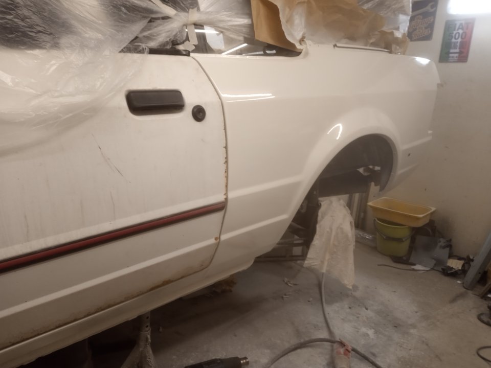

Re: Greger - ´s Escorter!
Tja, det blev kanske inte så bra ändå...men rakt och vitt i en nyans som inte riktigt matchar resten av bilens "oxiderad kalkstens färg". (Jag borde nöjt mej med vit slipgrund, den matchade bättre!) Det kommer också att bli löjligt blankt jämfört med resten av bilen när våtslip och polering genomförts.
Kanske ger jag mej på resten med, men nu ska taket helst på till jul.
