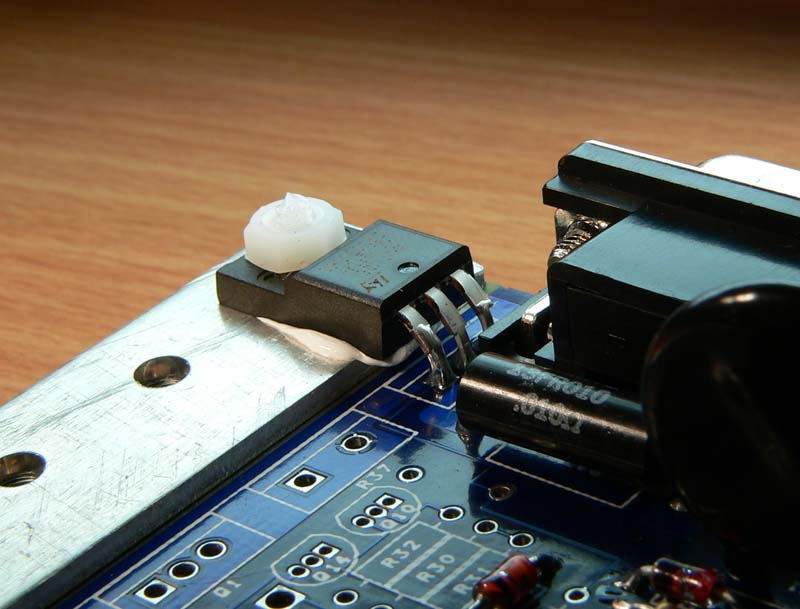

Nja, stoppa in high current driver circuit, den är bra att ha.
Du kommer att använda D14 för att trigga TFI-modulen om du följer MS-extramanualen, så high current driver blir "inaktiv" men skulle du senare välja att använda en MSD-box, att styra fördelaren direkt utan TFI-modul eller så kan du använda den, enklare om den redan sitter på kortet då.

Så det enda jag gör är att stoppa i Q16 och R43 men gör inga "jumpers" som det står där utan det följer jag på ms extra sidan?

Ja, det är korrekt.

Då var det avklarat och det vi har pratat om är en transistor som man kan använda till att styra tändspolar, jag kommer inte att använda den pga av att jag ska köra med TFI tändningen men som Gustaf säger så är det brar att ha den om man råkar komma över ett bättre system senare:) Se bild 1
