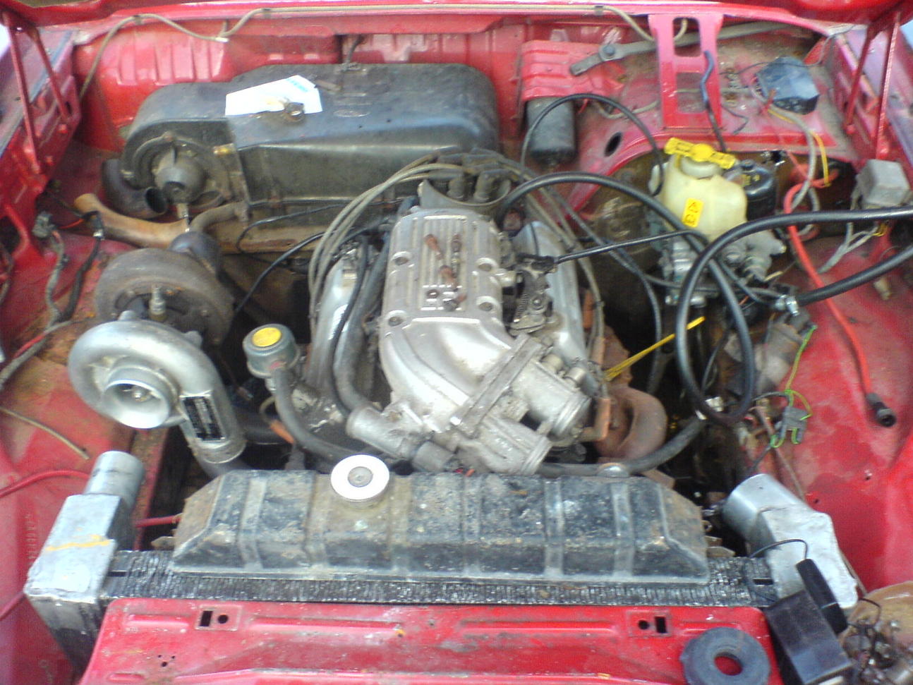

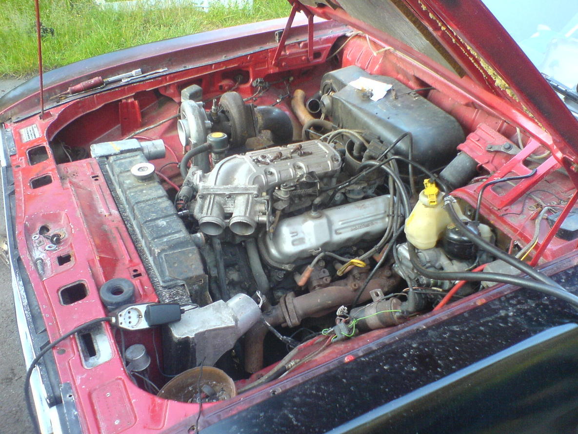

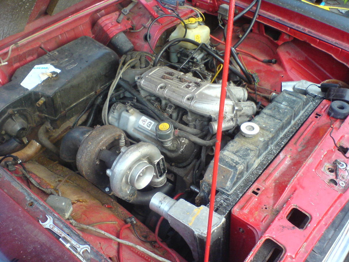

fordmaffian skrev:Lämplig intercooler och turbo? vet någon om en bra och vettig öppen dump är de bara hojta till :) batteriet ska förpassas till skuffen då de blir liite för tajt under huven
jag tycker du ska montera ic framme i holken framför kylaren istället ;) blir klart bättre,, samt jag personligen hade valt en mindre turbo å monterat den längre fram så du inte smälter värmepaketet,, om inte bilden ljuger vill säga ;) sorry såg först inte att du ville ju ha tag i en vettig turbo,, ic finns vettiga på do88 och Kl racing, den på bilden är köpt på Kl racing,, jag hde satsat på en T13-T14 aggregat, lämplig till 240 hk ca och snabb spoolup,, inbyggd dump

granadadr skrev:jag tycker du ska montera ic framme i holken framför kylaren istället ;) blir klart bättre,, samt jag personligen hade valt en mindre turbo å monterat den längre fram så du inte smälter värmepaketet,, om inte bilden ljuger vill säga ;) sorry såg först inte att du ville ju ha tag i en vettig turbo,, ic finns vettiga på do88 och Kl racing, den på bilden är köpt på Kl racing,, jag hde satsat på en T13-T14 aggregat, lämplig till 240 hk ca och snabb spoolup,, inbyggd dump
Intercoolern ska vara framför kylaren ;) kommer ha en sierra kylare iom att den är nog tillräckligt stor men hyffsat tunn för som jag räknat på de är ju inte mondeons sexa såååå lång utan den är ju ganska kompakt.. visst de kommer bli tajt men så länge de inte tar i någonstans så är jag glad :) nu menar du mitsubitsi serien va? blir inte de för litet som enkel turbo på en sexa?

fordmaffian skrev:Intercoolern ska vara framför kylaren ;) kommer ha en sierra kylare iom att den är nog tillräckligt stor men hyffsat tunn för som jag räknat på de är ju inte mondeons sexa såååå lång utan den är ju ganska kompakt.. visst de kommer bli tajt men så länge de inte tar i någonstans så är jag glad :) nu menar du mitsubitsi serien va? blir inte de för litet som enkel turbo på en sexa?
oops har inte varit i denna tråden på ett BRA tag,, du har rätt den blir förliten på en 6a,, jag tänkte på en 4a ;) då tror jag hällre på en hx30 eller liknade jag själv kör med en hx35 till min 2,9 men en 2,5a är ju som sagt lite mindre

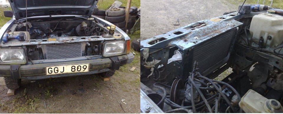

Lite nya bilder då :) turbo fläns är beställd och bygge av grenrör blir väl början på i slutet på månaden samt olje slangar / rör. tanken blir väl stålomspunnet, fint ska de va :) funderingar blir väl modda org tanken så bränsle pumpen finns inne i tanken :)
ur med de gamla......
........in med de nya:
