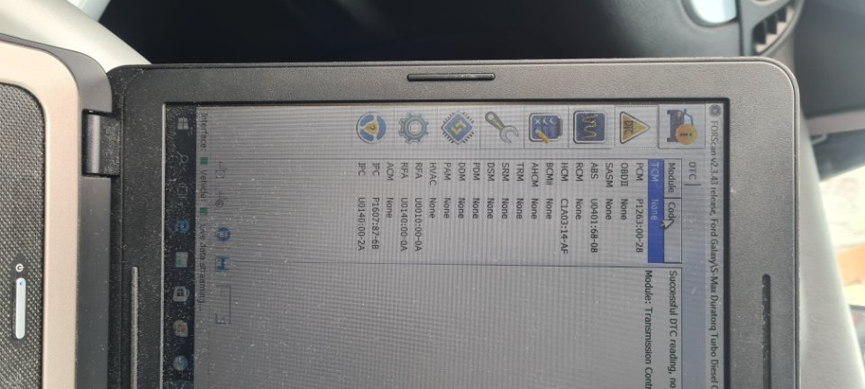

Hej igen !
Är de någon som kör med forscan ?
Hur får man igång de på datorn? Jag får inte änns ner programmen som jag behöver, bara ett program få jag ner själva Forscan men inte de andra som man måste ha tydligen

Jag körde enbart med forscan igår men den hittar inte modulen,
Sedan läste jag att man behöver emulator till PC den får jag inte ner alls hur mycket jag än klickar på nerladdning så händer ingenting

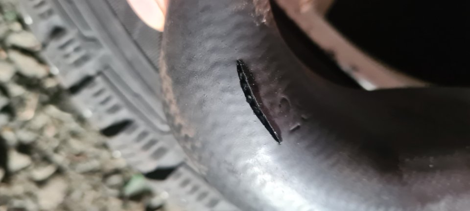

Här är lite, hittade en spricka i slangen till inslaget med
- P1263 och p1607

Re: S-Max 2.2 tdci -12 Motorfel
Insuget ska de vara

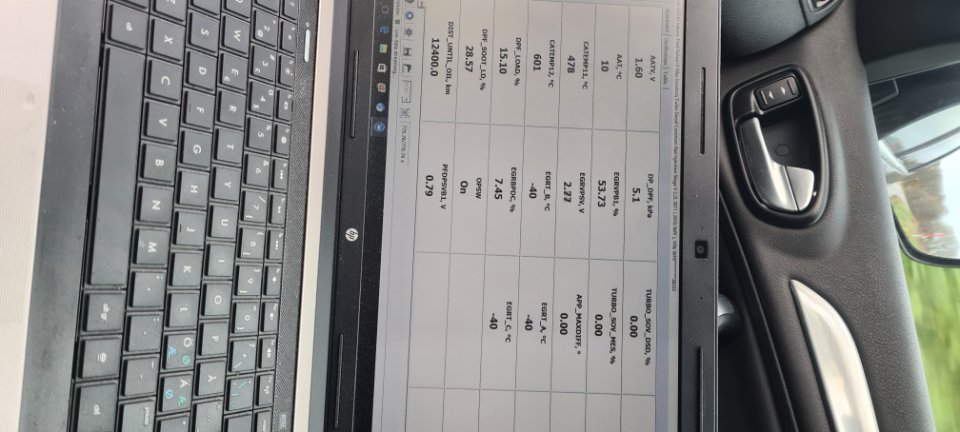

- En bild till då jag är ute och kör 15% sot
Kan säga att bilen hugger när den går in i en regenerering men avtar när den slutar regenereringen
