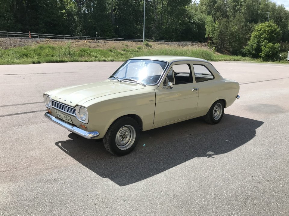

Fått ihop några mil med nya motorn nu.
Går helt klart bättre än tidigare men känns ändå lite "seg", misstänker för sen tändning då avgasröret blir väldigt varmt också.
Tappade lite motivation dock då den har utvecklat ett oljeläckage (motorolja) mellan motor och låda vilket i princip innebär att motor och låda måste ur igen
Att bara ta ner lådan på en sån här är jävulskt trångt och förmodligen jobbigare i längden än att ta ur allt.

Trotsade oljeläckaget och justerade tändningen lite på känn så den blev tidigare och fetade på bränsleblandningen lite.
Provkörde en sväng till jobbet och tvättade av garagedammet från den.
Känns helt klart som att den blivit piggare än tidigare och mindre värme i avgassystemet, skönt med en liten seger i alla fall.
Navkapslarna ligger i garaget då dom inte behagar att sitta kvar på fälgarna vidare bra.

Kul att den går bättre! Är det original escort-fälgar som är breddade? Skulle vilja ha något liknade på min sen när jag har 4x108, och vill ju kunna ha mina slitna navkapslar
Mikko_
- Inlägg: 214
- Namn: Mikko Isotalo
- Kör: Cortina MK1 -65
Fiesta MK7 -12 - Ort: Köping
Re: Mikko_ - Escort MK1 1970
Är såna här: https://www.retroford.co.uk/product/lot ... -5/#wheels
Kopior på Escort Twin Cam/Lotus Cortina fälgar.
Jag har dock problem med att mina originalkapslar inte sitter fast speciellt bra på dom.
