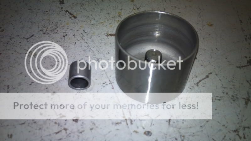

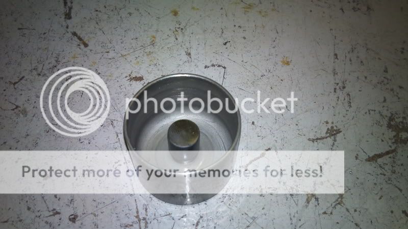

Tidigare under sommaren gjordes toppen helt klar med ventilspels justering. Första lösningen med lashcaps mellan ventilskaft och tryckare fungerade inte. Köpte sen andra tryckare med kortare tapp i och fick nya lashcaps tillverkade. Här syns min lösning på det hela. Tack Primoto för tips och arbete.

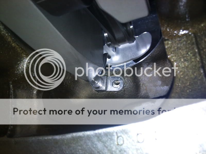

Nu hade motivationen kommit tillbaka. Nästa steg efter att vev, stakar med kolvar monterade var att montera kolvkylningsmunstycken. Har fått blocket bearbetet för munstycken från senare escort motorn. Men vad tror ni händer då? Jo vevaset som inte är orginal tar givetvis imot munstyckena. Går ej att dra runt motorn med munstyckena monterade. ÅÅÅÅÅHHHHHHHH.

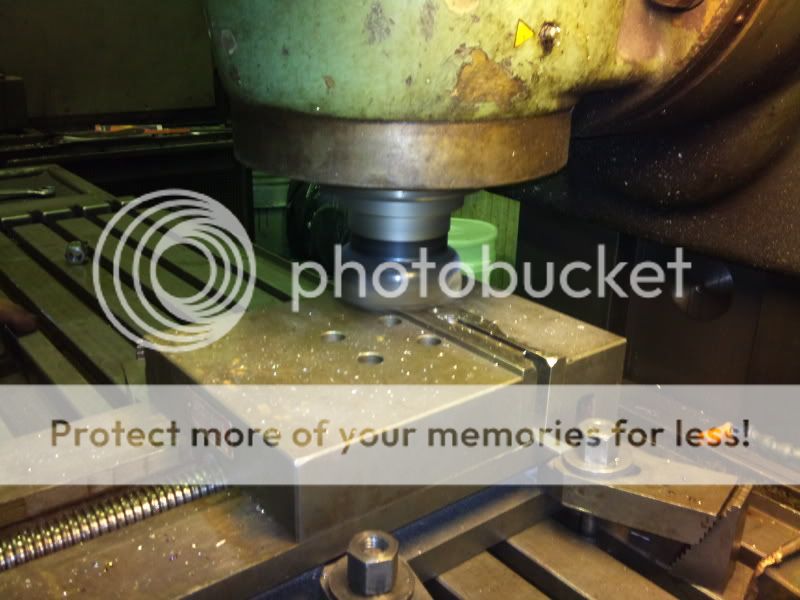

Funderade en stund på höstbrasa, eller varför inte stoppa i en orginal motor så man får köra nångång. Men tog tag i det igen och kom fram till att det går att modifiera munstyckena lite. Plockade isär ett munstycke och provade fräsa ner det 3 mm. Och tror nog det funkar. Nu är det minst 1 mm mellanrum mellan munstycke och vevaxel. Hoppas bara det räcker. Tack Mojje för fräsningen.
Är ännu inte monterade i blocket men tror det funkar nu.

Kolvkylningsmunstycken monterades idag. 3st passa fint efter fräsningen. Men den sista passa inte så klart. Tog inte i veven men låg alldeless för tajht mot veven. Anledning, felfräst block. Tagit 0,5 mm för lite på en. Otur kanske, men gud va trött man blir. Men lyckades böja munstycket lite grann, så nu pasar dom äntligen. Tog inga kort idag, inte mycket att visa. Lämnade några grejor för blästring idag oxå. Nästa steg blir tillverkning av oljepumpsfäste. Behöver då hjälp från flera utomstående och därför lär det ta några veckor innan det blir klart, samt att jag ska på välbehövlig semester nu.

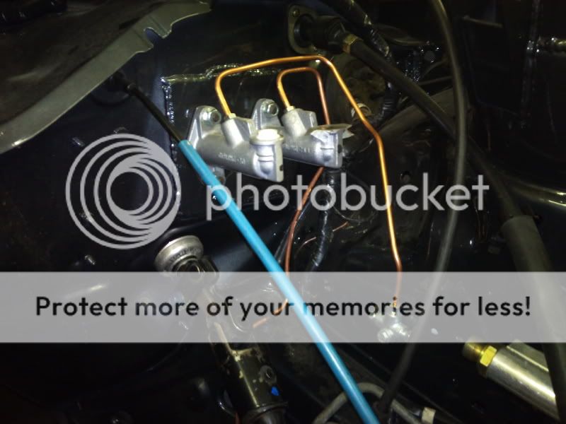

Dragit nya bromsrör från numera 2 cylindrarna. Gjorde det enkelt för mig och satte en 3-vägskorsning till fram oken. Tänkte först dra 2 slangar direkt från cylindern (banjokoppling) men nu blev det så här. Hoppas det kommer funka.
Så här blev det med behållarna på oxå. Har även dragit det sista röret fram men glömde ta kort då.
Har beställt nya slangar till oken oxå, men dom har inte dykt upp än. Annars är det helt klart nu, bara luftning kvar.

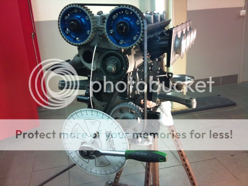

Har efter det gjort kaminställning. Jäklar va svårt. Lånade indikator klocka och mätte och grejade som fasen men ändå ohyggligt svårt att få till det. Kammar ska stå fullt öppna vid 104 grader. Problemet med kammarna är att dom är öppna fullt så länge. Skitsvårt att få till. Men tror nog jag träffa rätt till slut. Kanske kan labba mer med det när motorn bromsas.
