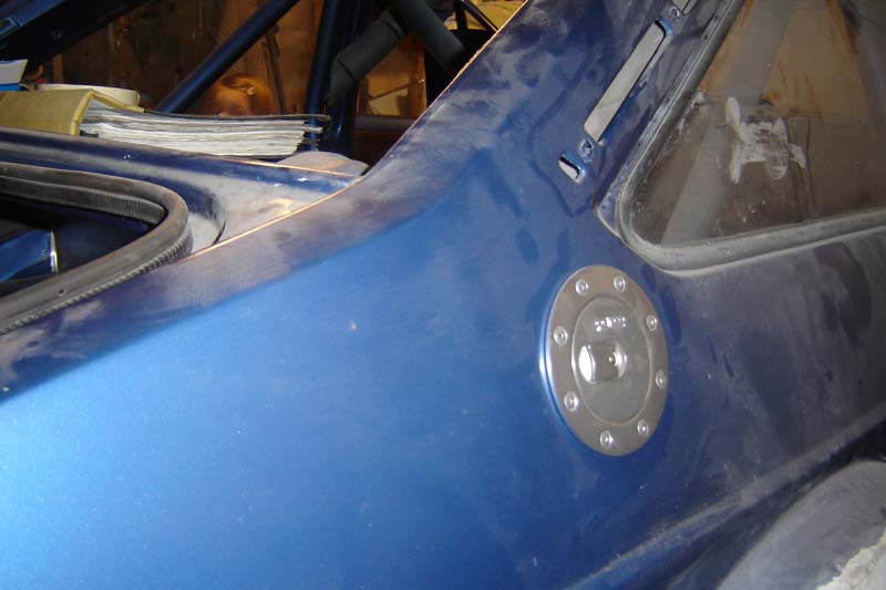

- Hittade inget större lock.... täcker nästan hela bakskärmen.

Kunde inte ha kvar orginaltanken då den inte fick plats med de stora hjulhusen. Ville ej ha något påfyllningsrör ivägen pluss att batteri o spolar-
behållare sitter där i dag. Var tvunge att sätta locket så högt som möjligt
för att få fall till tanken.

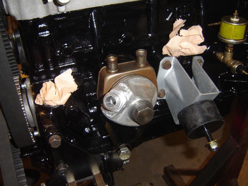

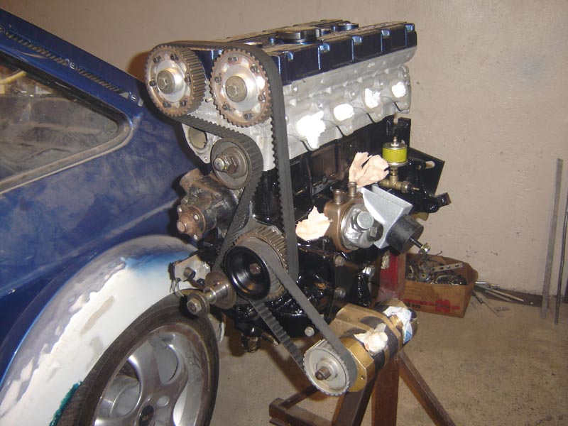

på motor som fått färg samt en oljepump monterad på sidan... nu saknas bara ett svänghjul som skall bli några Kg lättare samt ballanserat.

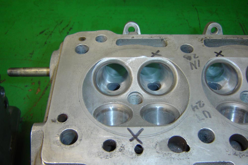

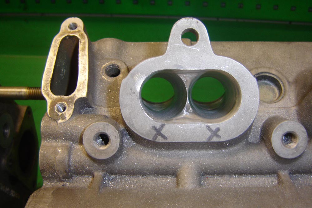

- Mk2 Cossi
- Inlägg: 334
- Namn: Patrik Cederberg
- Kör: Escort mk2
- Ort: Uddevalla
Bilder...

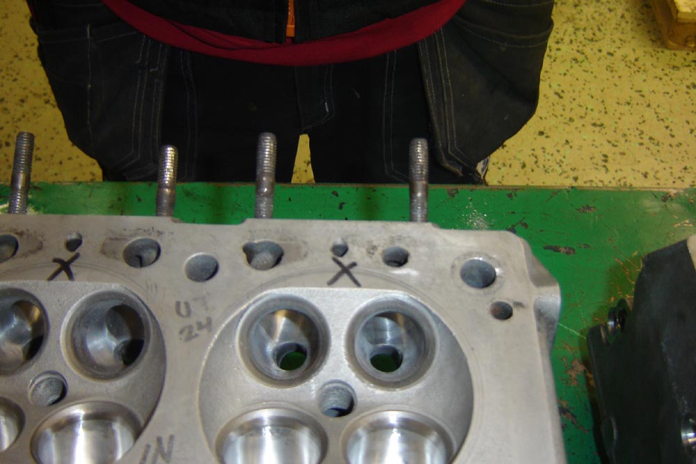

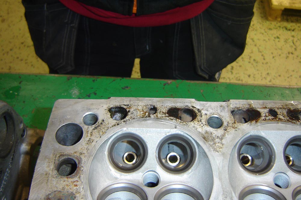

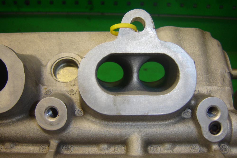

Några bilder på topplocket efter portning. På tur står att glas-blästra kanaler och förbränningsrum, fasa av o montera de nya styrningarna, mira-fräsa sätena.
La upp ett par bilder på ett original oxå.
Avgasen är upptagen till 24.50 mm och insug till 26.50 mm HELA VÄGEN.
