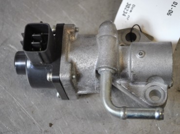

Nästa steg hade nog varit att på något vis gå på den omtalade ventilen (Tryckdifferensgivaren) och sedan EGRventilen med anslutningar men den här gången slapp jag.
