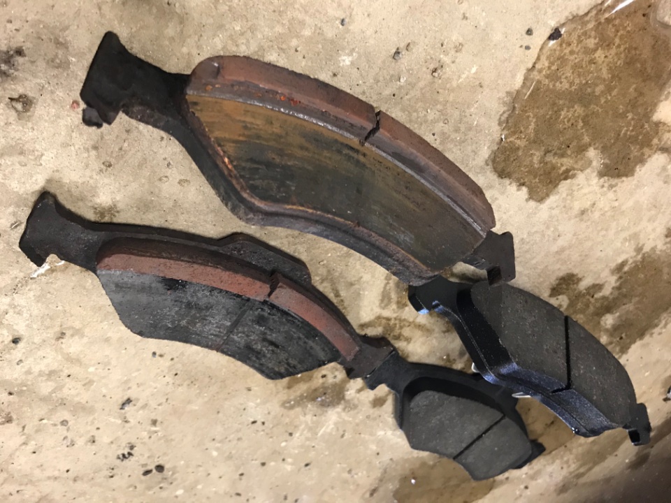

Har länge dragits med vibrationer som jag haft svårt att lokalisera och flera som åkt med har inte heller kunnat peka på var de kom från. Men så i förra veckan så började vänster frambroms gå varm och det kändes som den låg på. Rev ner idag och kunde konstatera att beläggets slitage har varit boven i dramat. Hela belägget ligger inte an mot skivan så det bilr kvar en rejäl kant som skivan går emot och vibrationer uppstår samt de blir varma. En bit hade kilats fast och därav det gick varmt. Känns som det är fel grejer :confused: Sånt slitage har jag inte sett tidigare och artnr och mått är kontrollerade att det är ”rätt”. Både skiva och belägg för Fiesta utan ABS. Med ABS så är skivan 18,5 mm större och ett annat belägg. Måste lyfta Biltemabeläggen för 149kr som hållt 1400 mil inkl kon och bankörning :thumbsup:

Det måste ju vara fel skivor?
Beläggen ska absolut inte gå utanför skivans kant original. Det är inte så att Fiesta "Sport" har större skivor även utan ABS?

Känns spontant som att det är fel skivor/belägg.
Det är samma mått hos alla reservdelsbutiker. 239,5mm utan ABS och 258mm med ABS. Beläggen skiljer med. Beläggen var beställda för utan ABS. Skivorna uppmätta.
Men å andra sidan så sitter det ”stora” trummorna bak. Ska vara de små utan ABS. Kan det blivit fel i registeringen när det är en tidig Fas 1, att den blev registrerad med uppgifterna från ”vanliga” Fiestan?

Jag vet inte hur du kollar delar men kör man bara bara regnummer mot kedjor som Meca, Mekonomen, Autodoc etc. så kan man inte lita på det.
Jag brukar kolla via www.brakeparts.co.uk och de anger att Fiestan kan ha båda varianterna så det är nästan helt säkert att din bil ska ha de större skivorna.

Är väl egentligen första gången jag behövt laborera med bromsartiklar på detta vis så det har varit med regnr hos de olika reservdelskedjorna samt Autokatalogen som jag kontrollerat samt mätt och jämnfört med det som satt på.
Har beställt nya ”större” skivorna och beläggen för de som har ABS så det är säkerligen som du skriver att det satt fel grejer på. Kul ändå att den funkat så pass bra:) Var nu på slutet som det blev trassel när ena kanten släppte.
