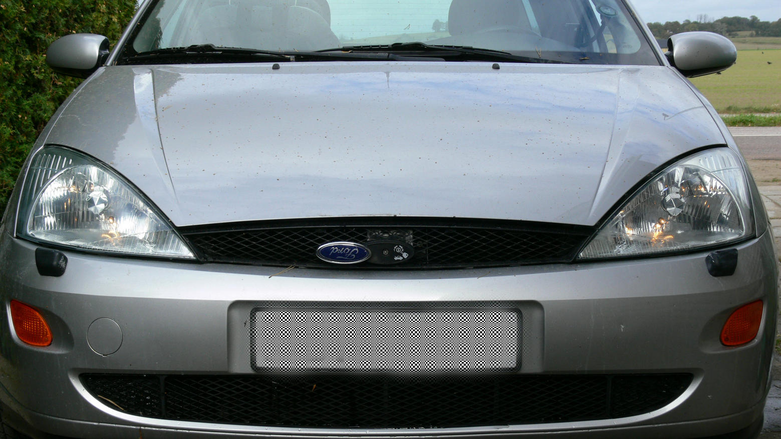

Om lampglasen börjar se slitna ut eller om dom blivit blästrade av stenar kan det vara en ide att testa detta innan men eventuellt köper nya. Bild 1

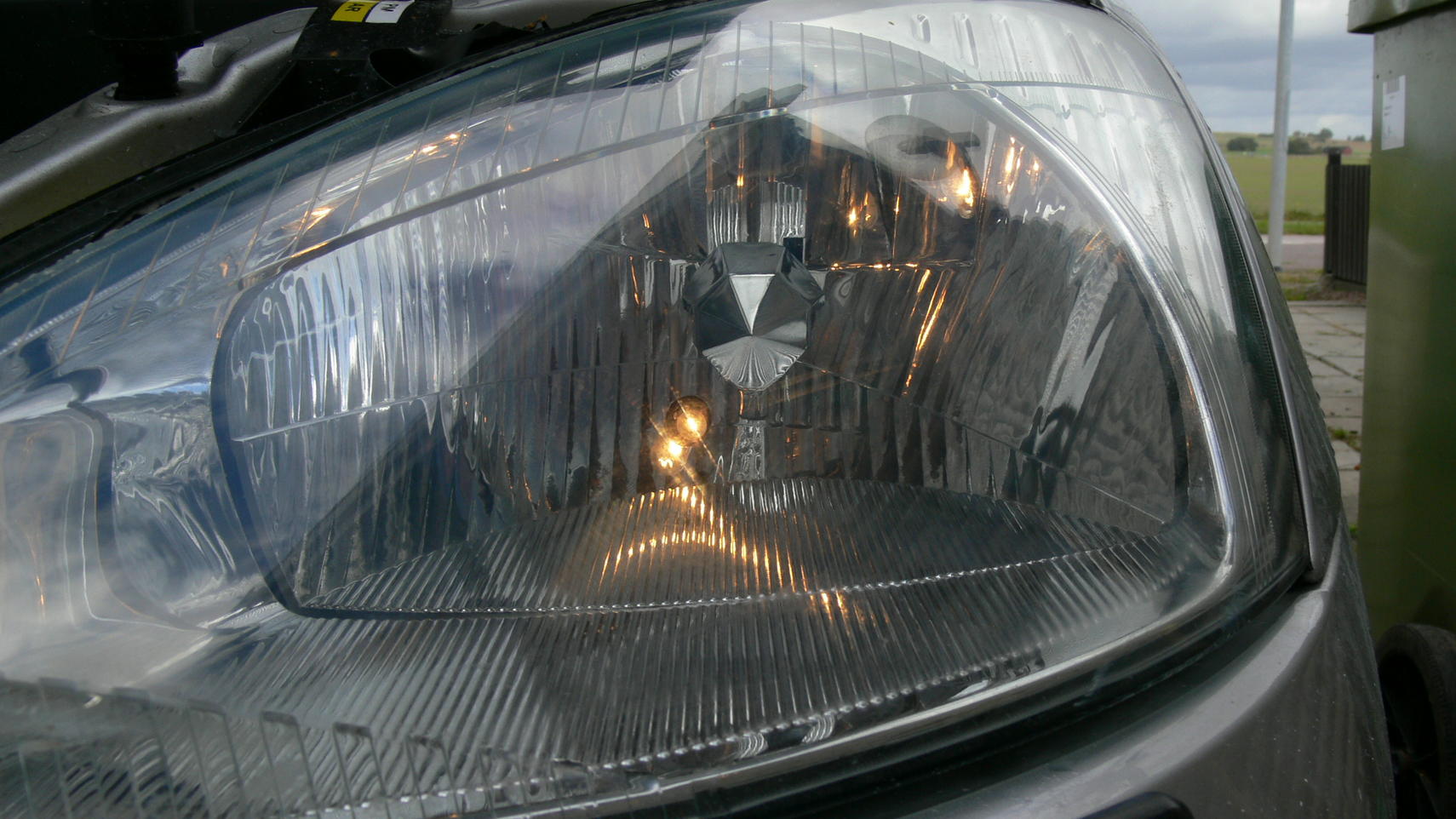

Om glaset ser bra ut så torka av med polertrasan. Fortsätt på nästa lampglas. Bild 2

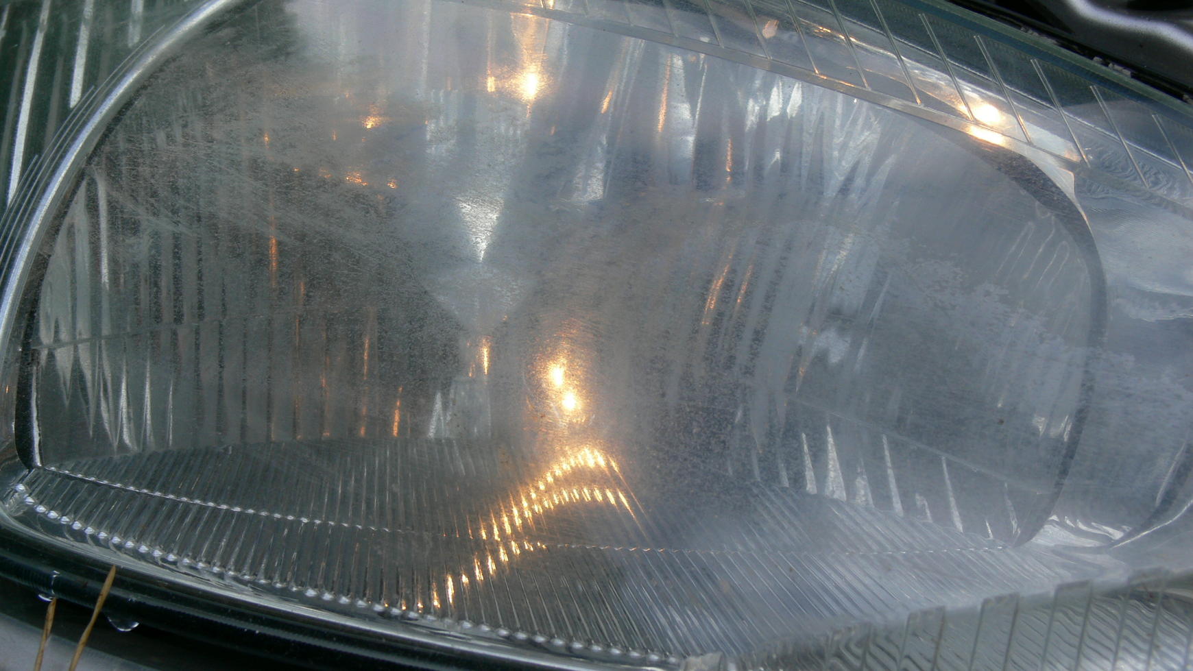

Bild 3, Bild 5
