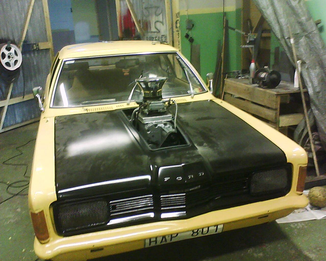

Inlägg av strömqvist »
Några bilder på min ford:nxsmile:

Hård! Mer info :)
//Johan
Saknar fasen ord att beskriva så hårt!
Inlägg av SK Racing »
Ser ju onekligen lite udda ut :D, har du fått den o gå vettigt nu, eller håller du på o prova ut grejerna fortfarande?

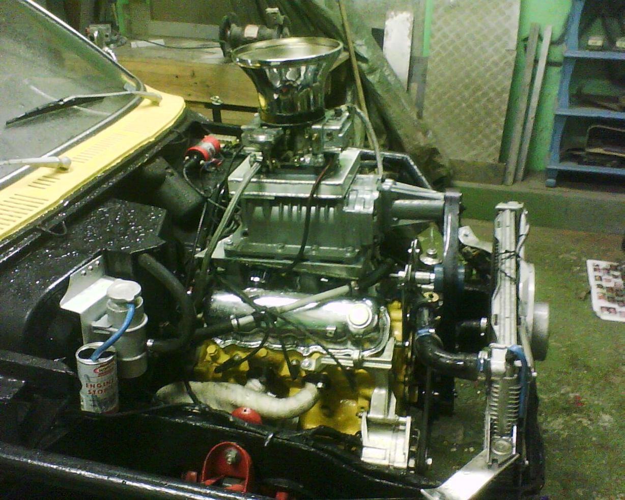

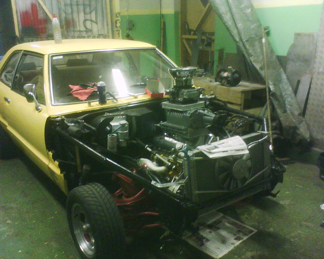

Håller på och testar lite fortfarande, tändningen är bra men holley'n har jag byggt om till mekansik secundärport (port 3&4) och inte provkört efter det. DET REGNAR JU HELA JÄVLA TIDEN... och då bara spinner det så man märker ju inte om de e bättre.
Men 2mm hål i munstyckena måste det va för att den ska få soppa(stort). ska byta till en annan tillskottsventil och lite trixx med så kanske jag kan gå ner i munstycken.

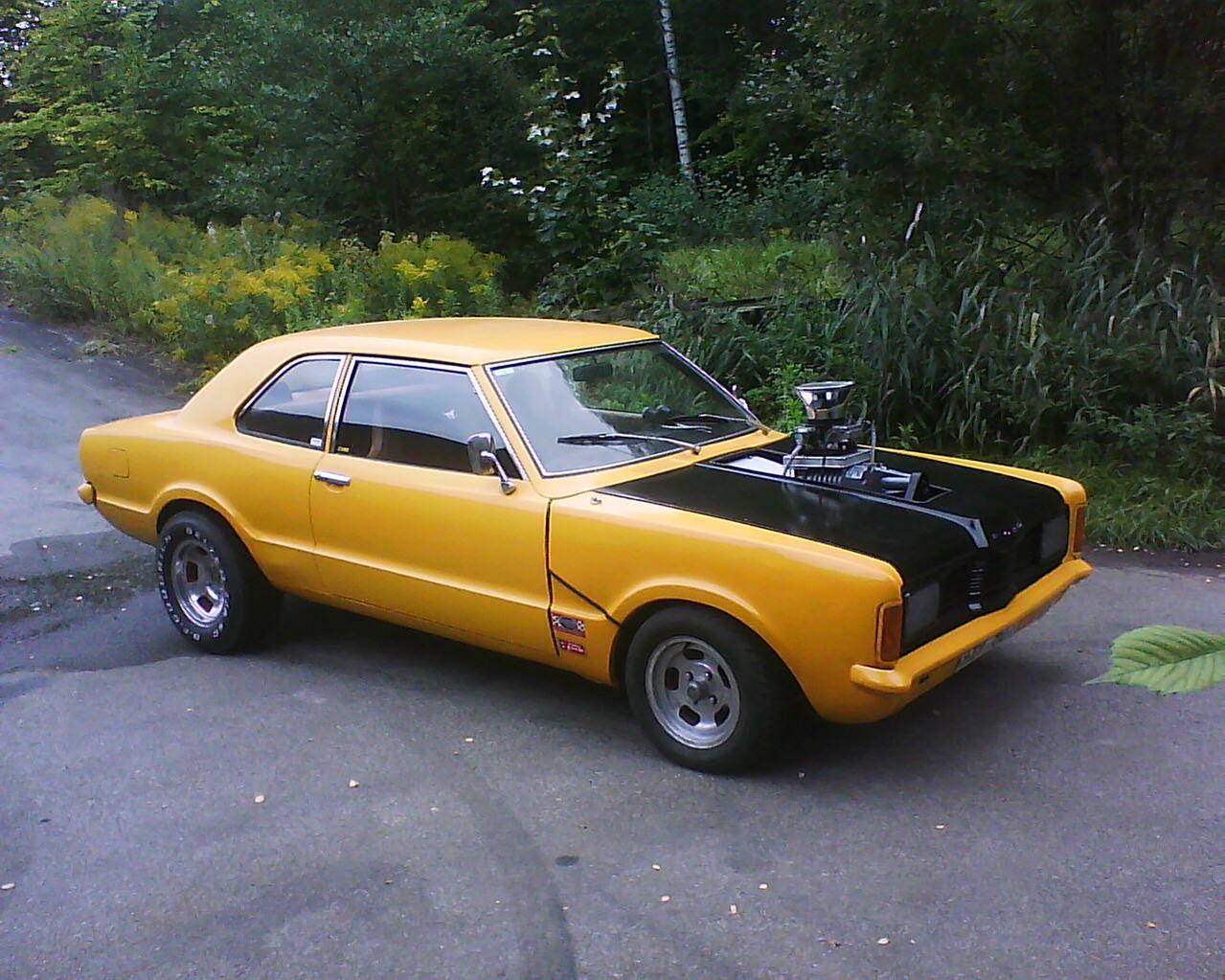

en liten action bild

Så attans hårt när det sticker upp ur huven!
Ett tecken på att man inte ska försöka ens:D
